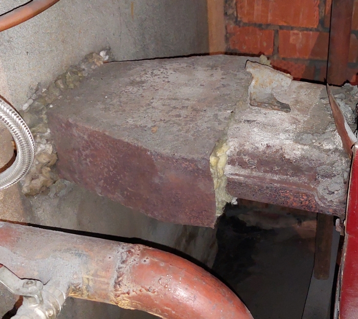

Pilt katla slepest.
Re: Korstna sisse pleki panek.
Korstna torul on see 90 kraadi muhv olemas. Sealt edasi tellid kas otse ülemineku täpselt nii, et istub katla otsa 1:1 (seda poest osta ei saa, küll aga varem antud firmast tellida) või siis leiutad ise miski ülemineku plekkkorstna ja katla vahele ja ebatasasused silud villaga.
pehmo
Postitusi: 180
Liitunud: 07 Apr 2017, 19:09
Lugemata postitus Postitas pehmo »
Ma ehitan ise ülemineku, kuskilt tellida pole küll mõtet.
Kuid plekktorule on olemas kolmik, see kolmik peab siiski alt lahti olema, et tahm sinna kukuks ja võimalik kondensvesi.
Lihtsalt ma praegu mõtlen, kas ostan selle kolmiku plekist torule otsa või ehitan ise sinna tihenduse ja kaitse, siis on katelt ka lihtsam ühendada.
Muidugi jama tekib siis, kui peaks uue katla ostma ja sama korstent tahtma kasutada, siis tuleb omakorda hakata ümarat aretama :D
Meenutan, et see korsten on ristkülikukujuline ja sinna sisse läheb lapik toru.

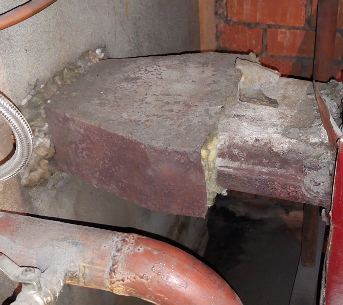

Kas mingit head elastset kuumakindlat tihendusmaterjali ei ole, mille saaks plekist toru ümber kleepida ja siis segu ümber?
