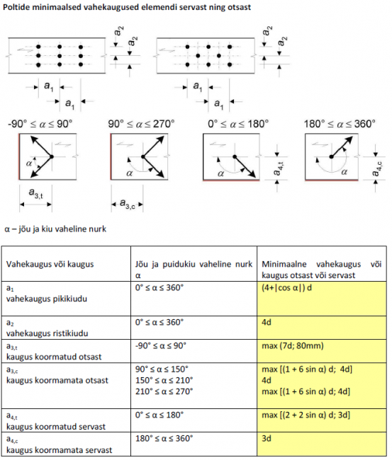

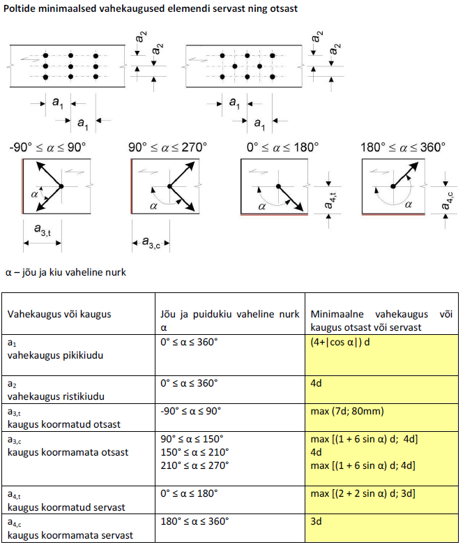

Äärenurk kirjutas: 16 Juun 2024, 13:30
Hiid kirjutas: 16 Juun 2024, 12:58
T25 kirjutas: 15 Juun 2024, 12:25 https://www.err.ee/1608815740/poltsamaa ... =1&slide=6
Kas selline alumise vöö jätkukohas olev poltide asetus on ok?
siililegi selge, et saaks paremini. Ei tea, mis loogikat on kasutatud ja mis tasandil? :scratch:
See on äkki mingi ajutine konstruktsioon?
Kuna mulle meeldib vaadata ehituskontsruktsioone ja neid analüüsida selle kandi pealt, et kus nõrgad lülid on, siis sai siia teemasse postitatud , sest tegemist on ka fermiga. Võibolla ongi tegelikult kõik ok, nagu xxx111 ütles. Tabelite järgi poldi vahekaugus pikikiudu lubatakse 5d, ehk siis kui polt on 10mm, siis poltide vahe on 5 cm. Tõmbel puruneb esimesena ma pakun see jätkulapp seal alumise vöö prusside vahel. Lõheneb pooleks, muud midagi.
Katusekate on valtsplekk ja see ei kaalu praktiliselt midagi, eks see päästab ka omajagu. Kivikatus kaalub ca 40 kg ruutmeetri kohta ja siis oleks asi ilmselt kriitilisem.
Re: Fermide tootjad - hinnangud
Poltide vahekaugused / kaugused koormatud / koormamata otsast pikikiudu / ristikiudu jne sõltuvad jõudude suunas ja resultandist...

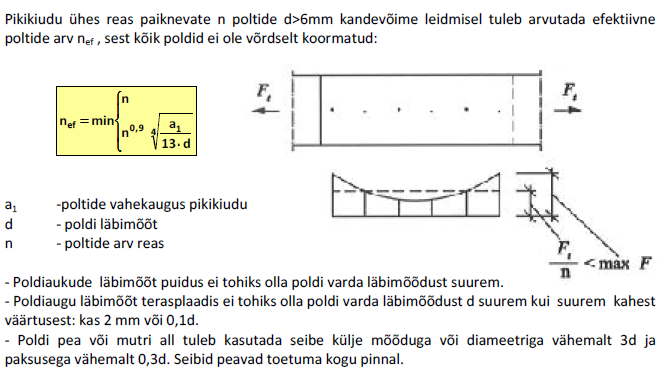

Lisaks tuleb arvestada EFEKTIIVSE poltide arvuga
Lisan infoks ühe tabeli:
Ja lisaks veel...
Eraldi juhin tähelepanu seibidele...
