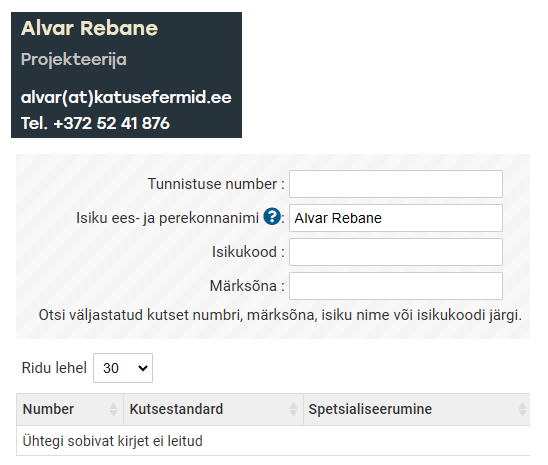

Siis nii reklaamigegi...
Kui firmal MTR-s puudub projekteerimise õigus siis pole vaja reklaamida, et ise projekteerime...
Soovitus jääb samaks - enne tellimist kontrollida fermi (täpsemalt siis katuse kui terviku lahenduse) projekteerija pädevust...

Mina soovitust ei muuda - kui tõestatud pädevus puudub siis mina sellisest kohast midagi ei telliks
Viidatud poltliite kohta - mitte miski pole selge kui on teadmata miks / milleks / mis koormused jms
Igasugused muud väited on jamps

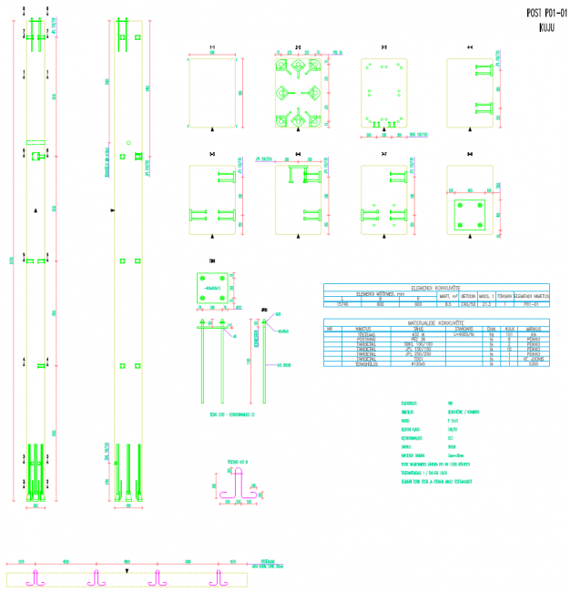

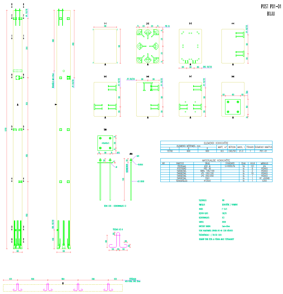

Raudbetoonelementide tootjatele olen ise teinud hulganisti jooniseid (pakun tuhandetes)
Ja suurematel tehastel TMB / E-Betoonelement jne on ka omad pädevad insenerid
Nt TMB - Indrek Press / E-Betoonelement - Mati Jõgiste
Ei tasu lahmida kui valdkondi ei tunne
Mine proovi tehasest saad nt posti / tala / seinapaneeli vms millel puudub tootejoonis
Õõnespaneelid on ainuke asi mille tootejoonised teevad tehased ise
See on spetsiifiline toode

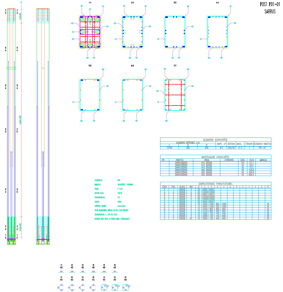

Võtame needsamad õõnespaneelid. Kas viidatud isikud teevad neid jooniseid ise? Üldiselt mitte, selleks on konstruktorid, kes valdavad tarkvara. Nende programmi valdavate ja kutseta konstruktorite tase on ka erinev. Mõni on adekvaatne (hoolimata kutse puudumisest), mõni väidab rahumeeli, et täies rislõike kõrguses pragunenud (vale ladustamise tagajärg) õõnespaneeli põikjõukandevõime on sama, mis pragunemata paneelil.
Laias laastus on õõnespaneelidega seis sama nagu sõrestikega. Aga õõnespaneeli tarkvaraga töötavaid isikuid usaldame, ent sõrestike tarkvaraga töötavaid isikuid ei usalda?
