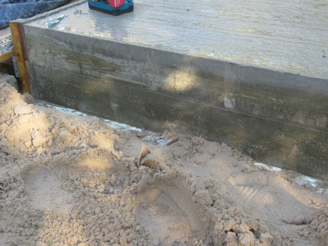

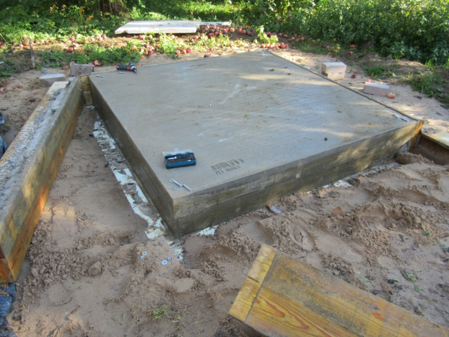

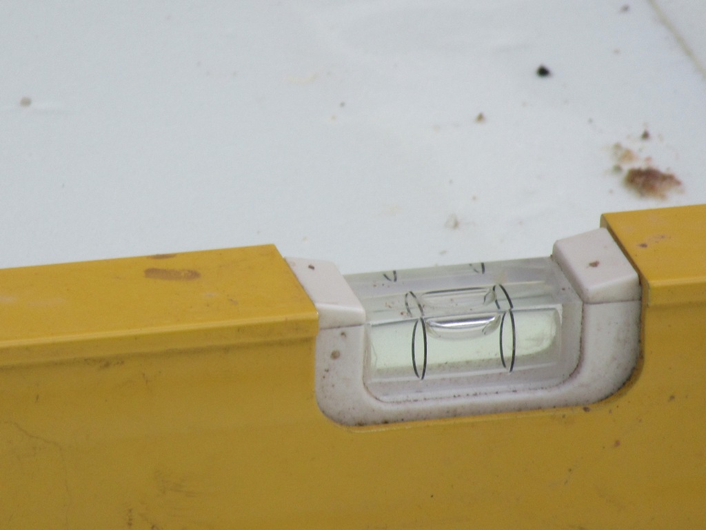

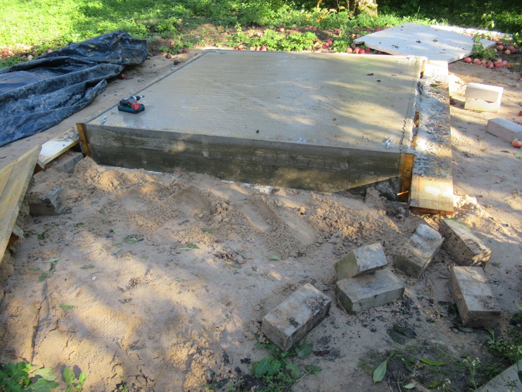

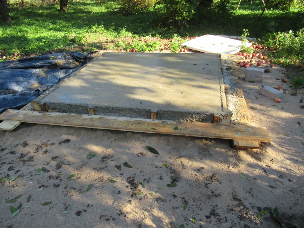

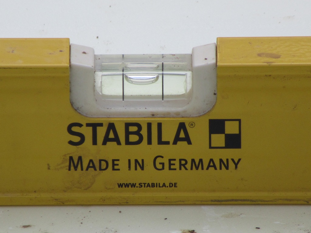

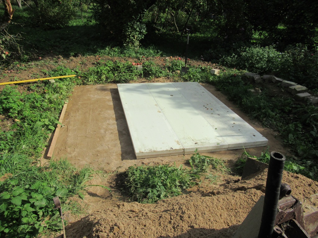

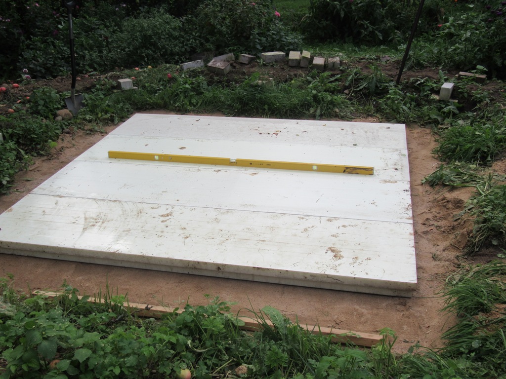

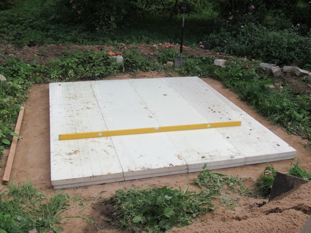

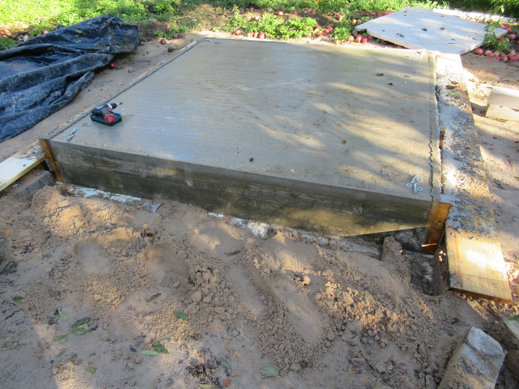

Kuna siin paljud küsivad nõu, kuidas teha seda ja toda ning vastused on nii ja naa, siis paneks õpetuseks mõned pildid, kuidas mina plaatvundamendi aluse ära täitsin , raketise tegin ja armatuuri sidusin. Võibolla on mõnele abiks, kes sama tööd tegema hakkab.
Kõigepealt täitsin augu liivaga ja seejärel tasandasin veega. Uputasin veega senikaua, kuni tekkis nö väike tiik liiva peale ja siis sorkisin raudkangi ja labidaga, et liiv tihenduks. Seda operatsiooni tegin mitu korda, et kindel olla, et liiv ikka korralikult tihenduks. Samas oli hea sedaviisi pinda tasapinda saada, sest vesi loodib ise pinna ära ja pole vaja loodi kasutada. Mõnda kohta tuleb liiva juurde panna ja mõnest kohast vähemaks võtta. Ma tõmbasin ka lauaga tasasemaks, nagu betoonpõrandat latiga tõmmatakse siledaks.
Tulemus
Postitusi: 1973
On tänatud: 61 korda
Re: 2mx2m aiamajakese vundament
T25 kirjutas: 16 Okt 2024, 15:37 Kuna siin paljud küsivad nõu, kuidas teha seda ja toda ning vastused on nii ja naa, siis paneks õpetuseks mõned pildid, kuidas mina plaatvundamendi aluse ära täitsin , raketise tegin ja armatuuri sidusin. Võibolla on mõnele abiks, kes sama tööd tegema hakkab.
Tulemus

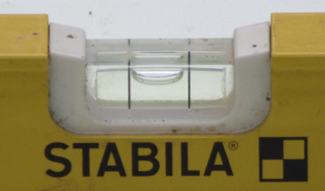

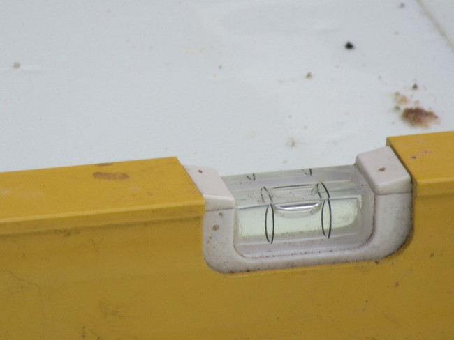

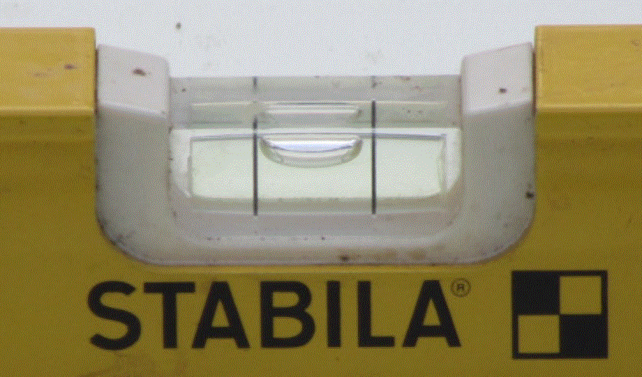

Kas see kallak on selleks tehtud, et vesi pinnalt ära voolaks?:
T25
Postitusi: 1294
Liitunud: 14 Mai 2007, 13:15
On tänatud: 16 korda
See on loodimisel tekkinud ebatäpsus. Ma arvasin, et see ei ole väga hull ja ei hakanud ümber tegema.

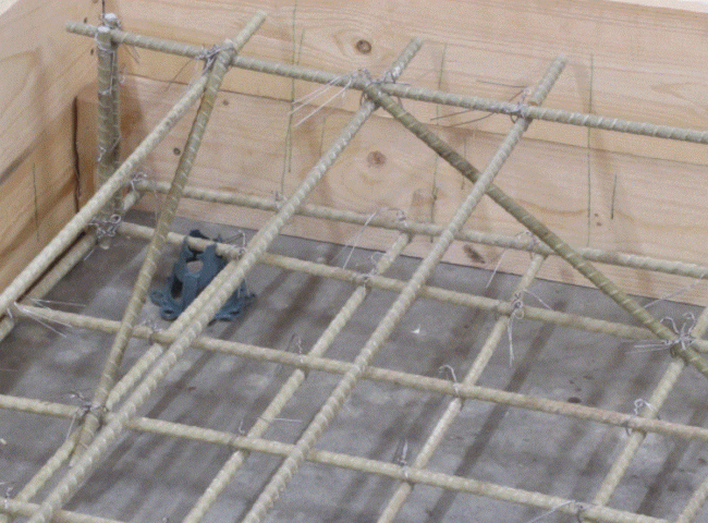

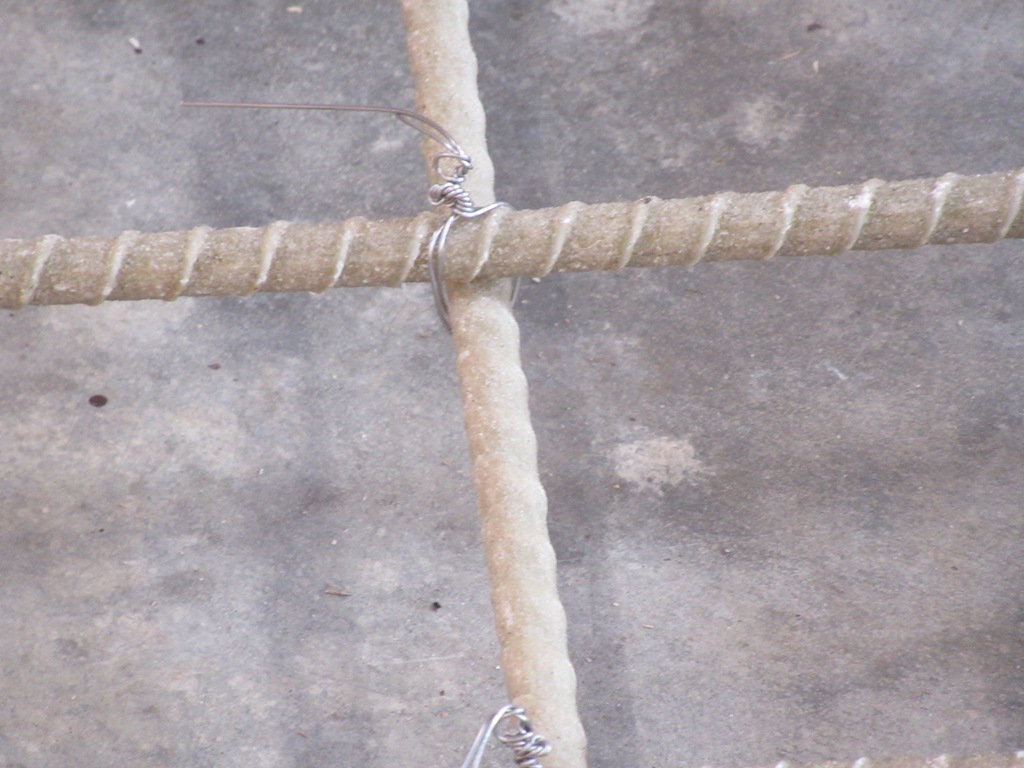

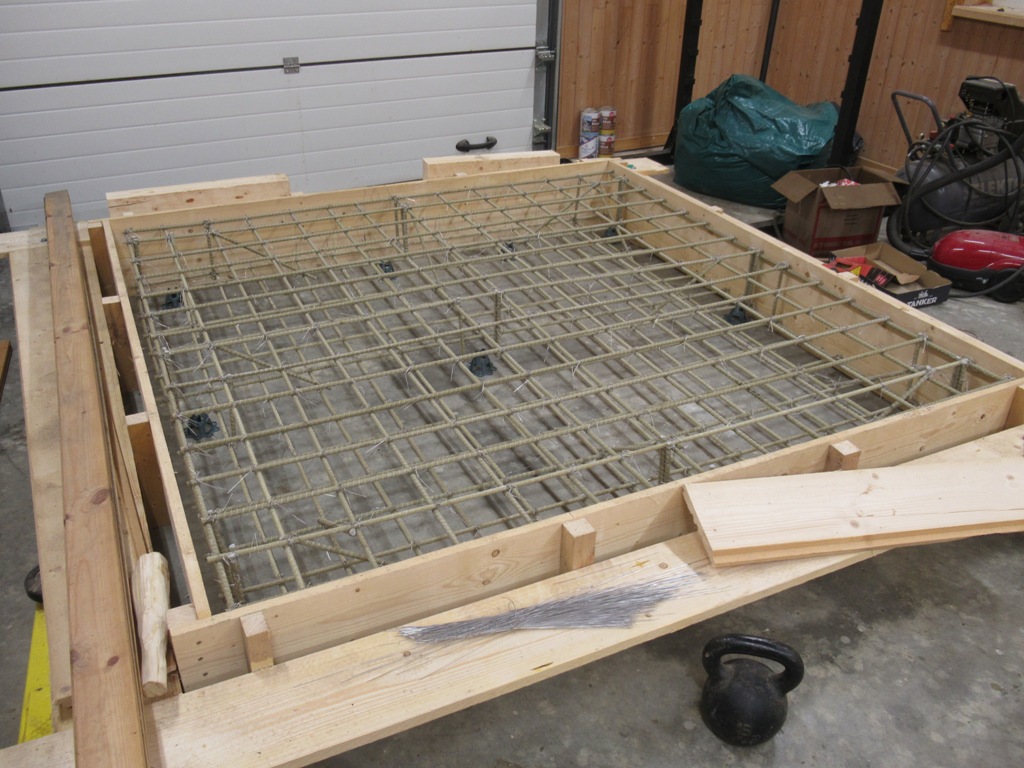

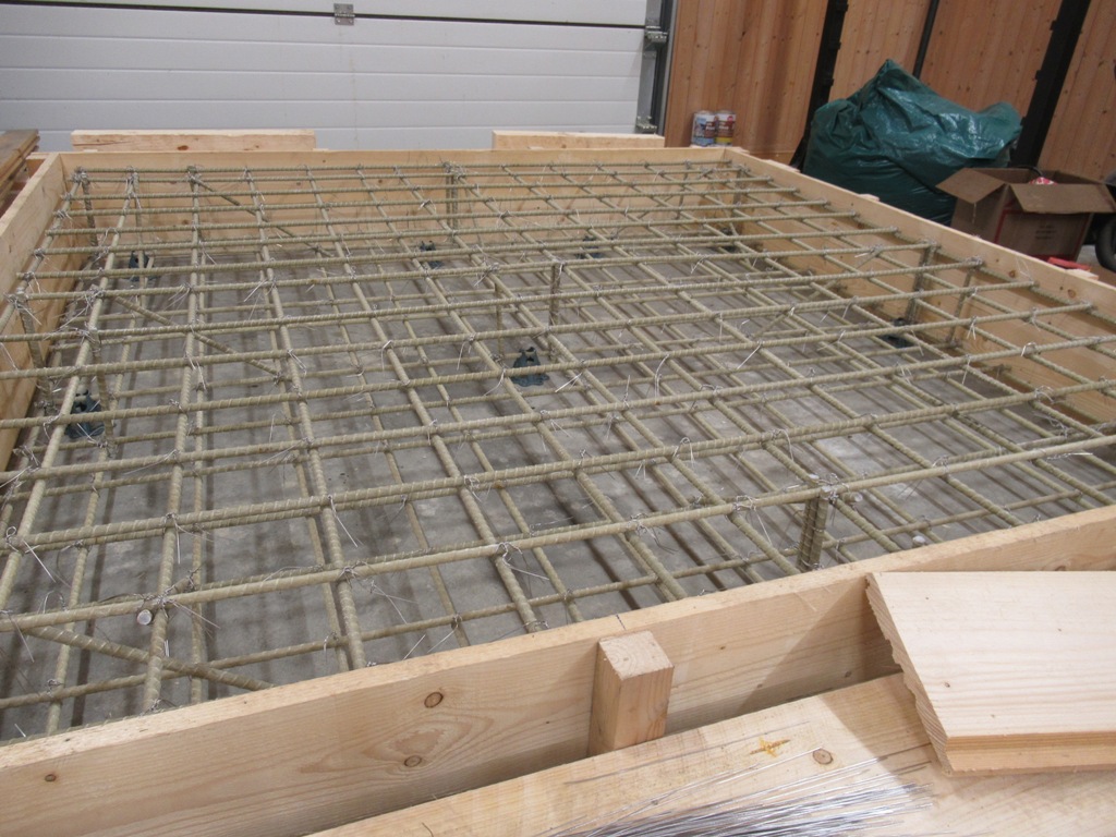

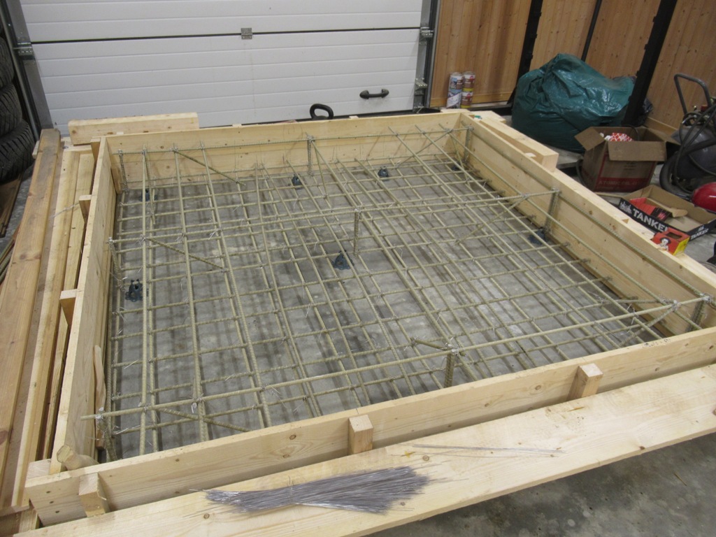

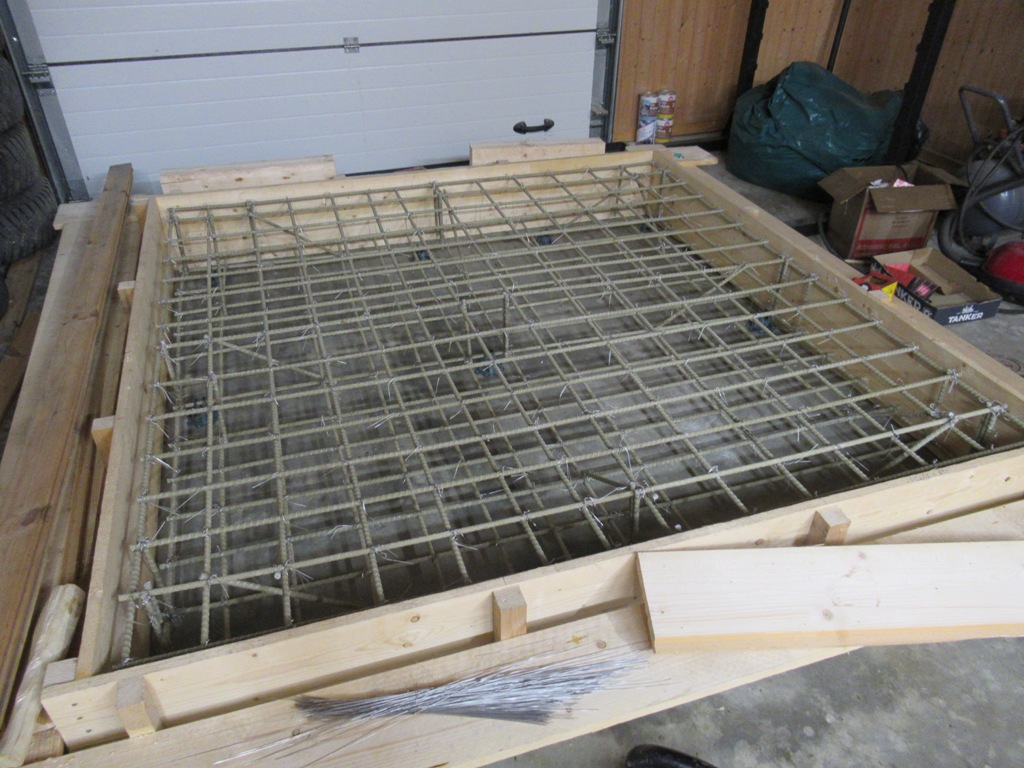

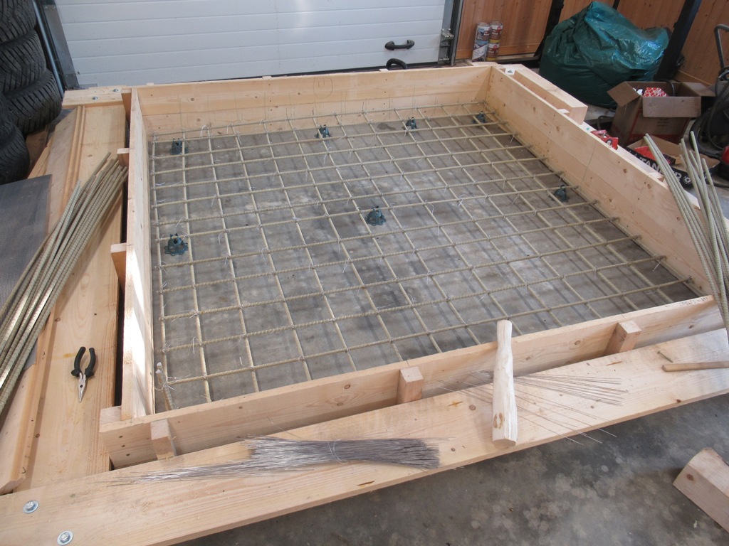

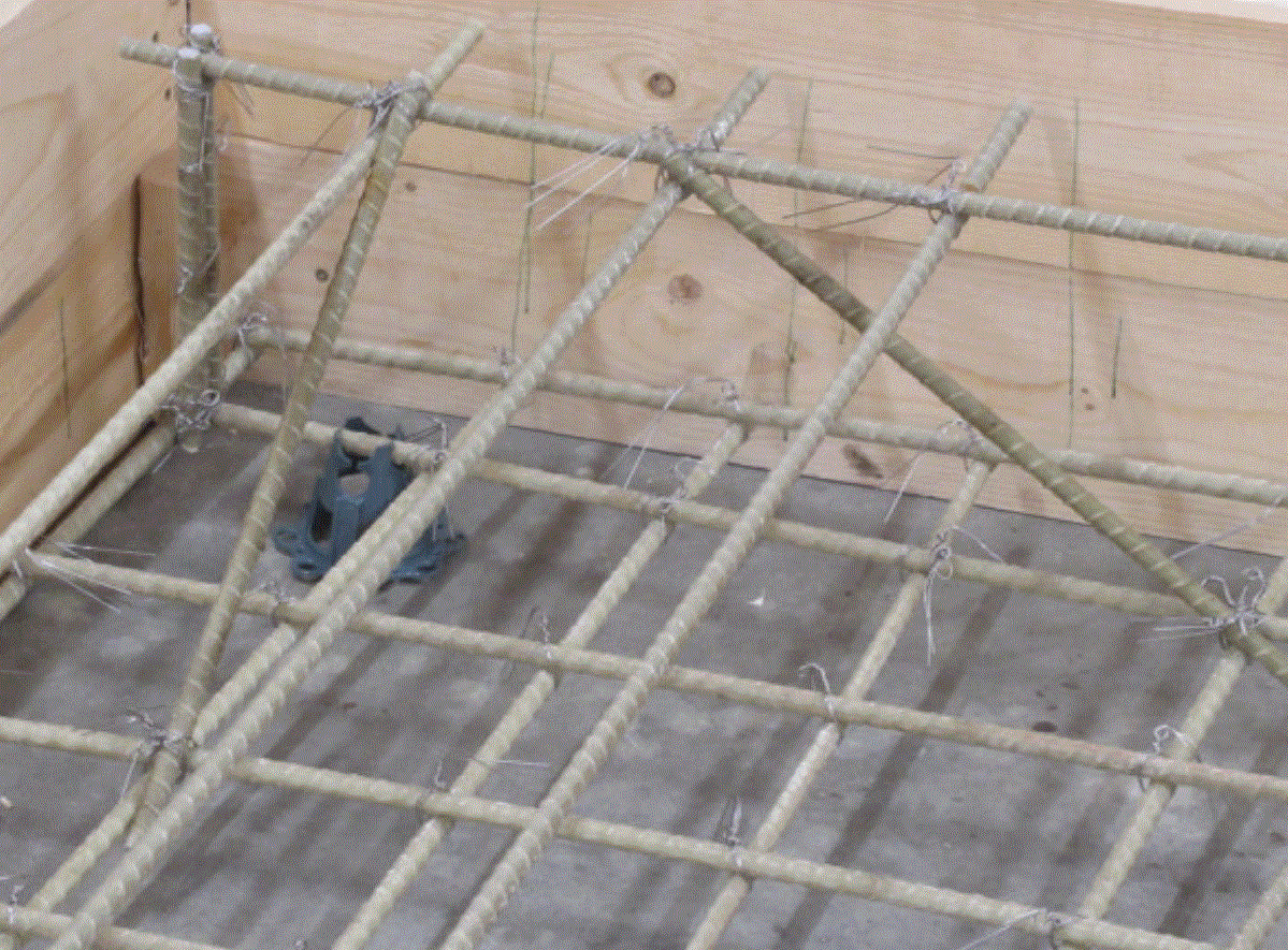

Pärast aluspinna ettevalimstamist sai alustatud armatuuri sidumisega. Kuna seekord kasutasin rullikeeratud armatuuri, siis sidumine oli hulka keerukam. Armatuur on kõver ja vaja sirgeks painutada kinnitamise hetkel jne jne. Ei olnud meeldiv. Järgmine kord võtaks kindlasti sirged vardad. Rulli lahtipäästmine oli ka omaette ooper. Naksasin viimase traadi läbi ja siis jooksin nagu jalad võtsid, aga ometi sain teist rulli lahti tehes armatuuriga piki pead. Rullis oli 50 m. Ei viitsinud ohutumalt lahti võtta, sest kiire oli, kuna kartsin , et öökülmad tulevad peale ja ei saa valada ja seetõttu saigi sedaviisi tulega mängitud rullid lahti päästetud.
Tulemus:

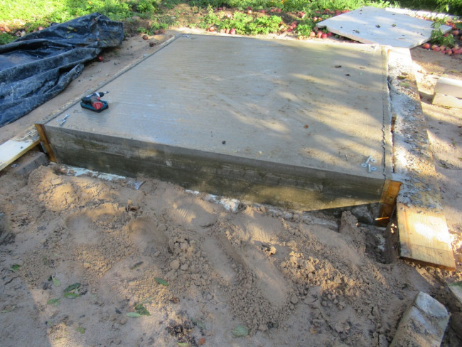

Valu:
Postitusi: 1973

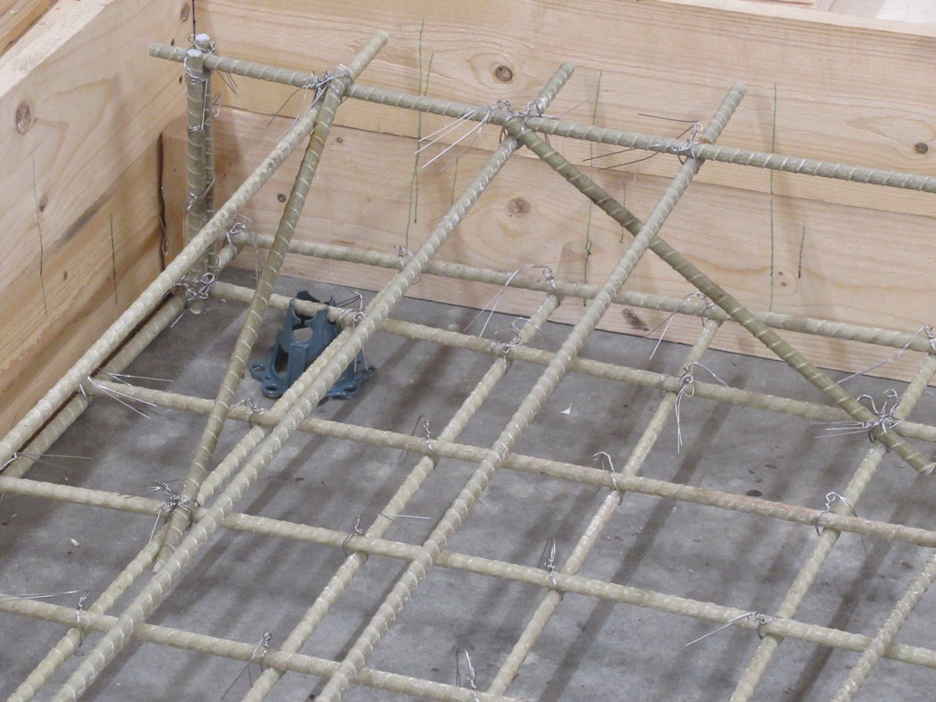

T25 kirjutas: 16 Okt 2024, 16:02 Pärast aluspinna ettevalimstamist sai alustatud armatuuri sidumisega. Kuna seekord kasutasin rullikeeratud armatuuri, siis sidumine oli hulka keerukam. Armatuur on kõver ja vaja sirgeks painutada kinnitamise hetkel jne jne. Ei olnud meeldiv. Järgmine kord võtaks kindlasti sirged vardad. Rulli lahtipäästmine oli ka omaette ooper. Naksasin viimase traadi läbi ja siis jooksin nagu jalad võtsid, aga ometi sain teist rulli lahti tehes armatuuriga piki pead. Rullis oli 50 m. Ei viitsinud ohutumalt lahti võtta, sest kiire oli, kuna kartsin , et öökülmad tulevad peale ja ei saa valada ja seetõttu saigi sedaviisi tulega mängitud rullid lahti päästetud.
Tulemus:
Kas need kaldus vardad olid mõeldud diagonaalsarrustena või olid lihtsalt krempli järgastamiseks valamise ajal?

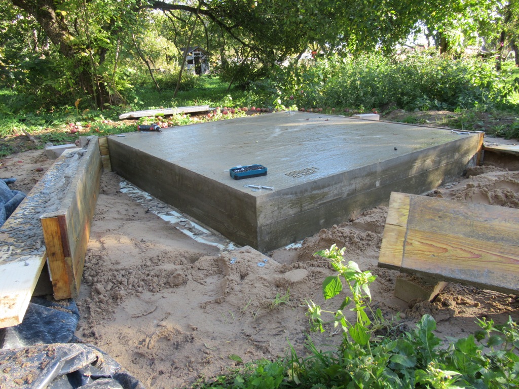

Hiid
Postitusi: 4495
Liitunud: 30 Jaan 2005, 12:46
On tänanud: 119 korda
On tänatud: 93 korda
tulemus on midagi meeletut....
