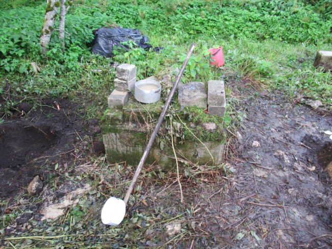

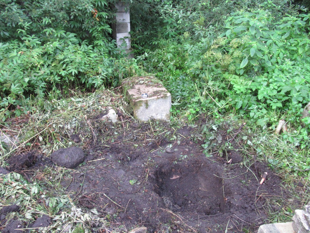

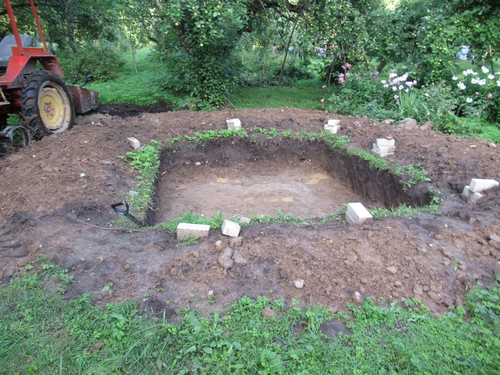

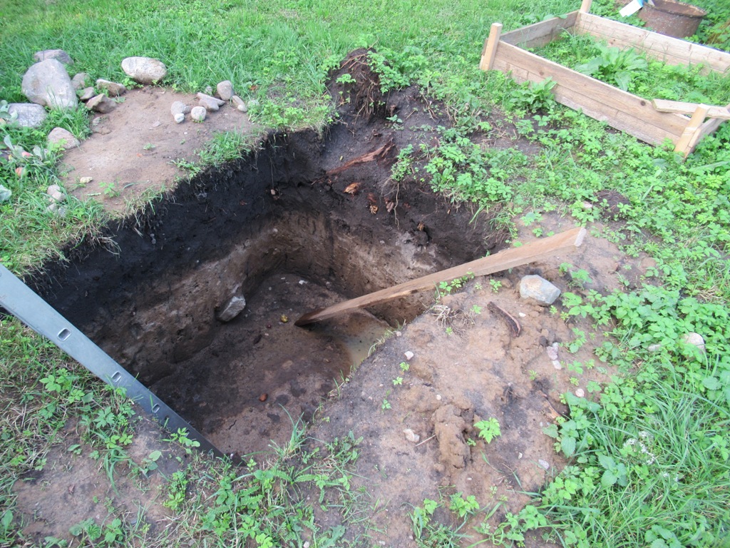

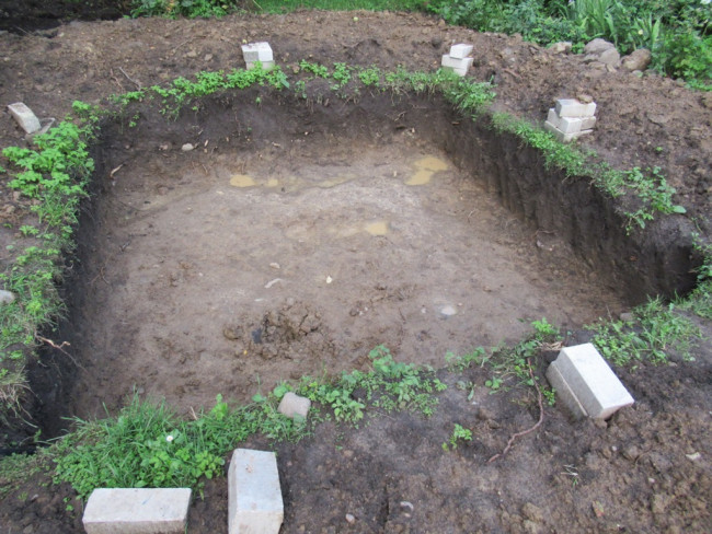

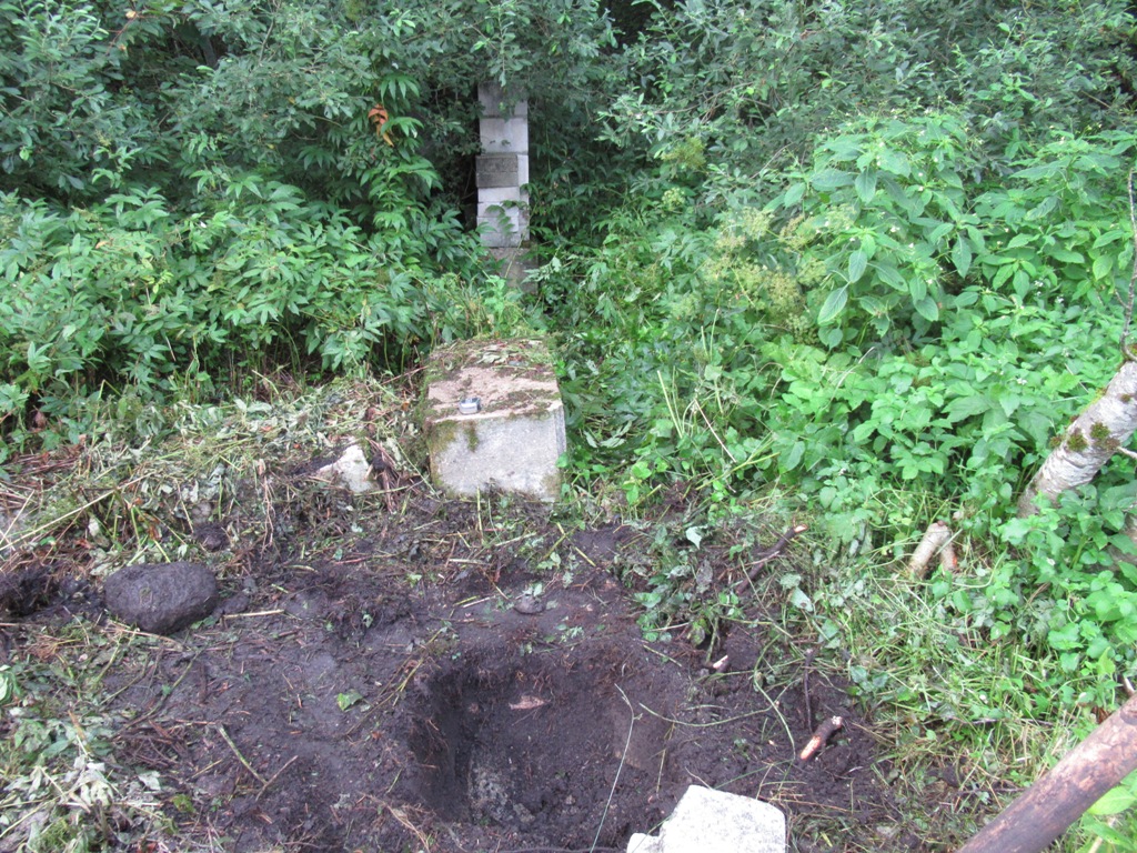

Paneks mõned pildid ikka ka, nagu öeldakse, siis üks pilt ütleb rohkem, kui tuhat sõna:
Aiamajakese aluse koorimine savini. Mulla ja savikihi koondamine ümber augu, et saaks kalded majakesest eemale.Telliskivid on maapinna loodimiseks ja lõpptulemusena peaks maapind tellistest ca 5 cm veel kõrgem tulema, et kalded majakesest eemale saada. Eespool on maapind kõrgem. Betoonplaadi pealispind peaks ca 10 cm siis telliskividest kõrgemale tulema ja arvestades aja jooksul vajumisi, siis võibolla isegi 15 cm kõrgemale:

Re: 2mx2m aiamajakese vundament

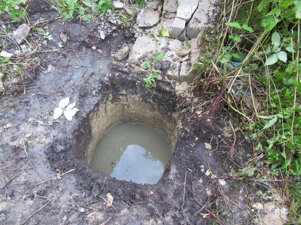

Kuna ma kavatsen tellida nagunii betoonimiksri( Urmas ärgu pahandagu, et ma ei soovi drelliga sadade kottide viisi kuivsegu läbi mikserdada:) ), siis kaevasin ära ka suitsuahjule mõeldud vundamendi 1,2 m sügava, vastavalt Veski " Ahjud, kaminad , korstnad" raamatule. Piltidelt on näha suitsuahju kavandatud põhiplaan, silikaadist välisvooder ja seespool lappi asetsev vanast shamotist kolle, millele peale tulevad vanaraua kokkuostust soetatud malmrestid:

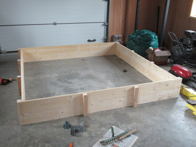

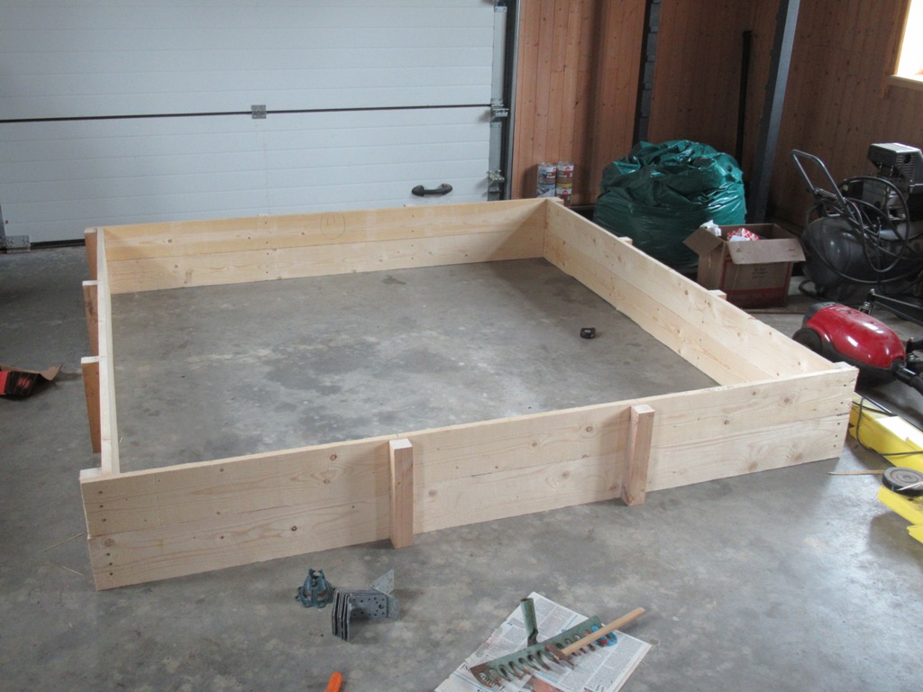

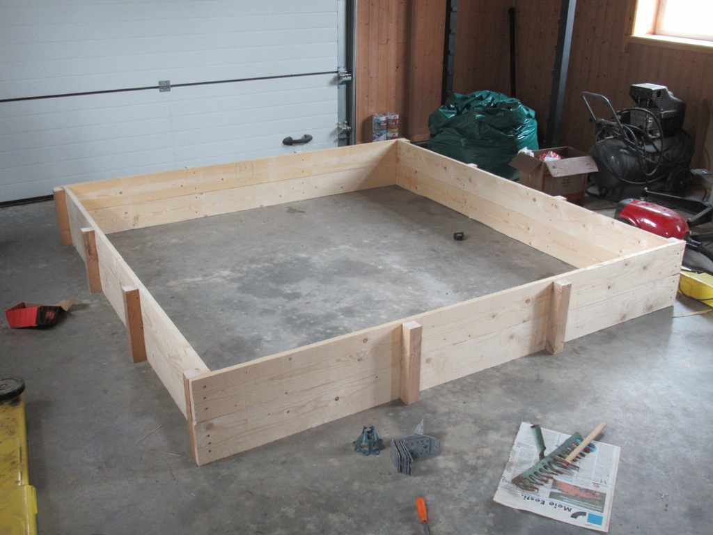

Pildid aiamajakese plaadi raketisest. Sellele on vaja veel umbes keskele laudadest vits ümber sättida, et tagasitäitmise ja valamise ajal küljed sisse/välja ei pressiks ja plaat säilitaks oma täpsed mõõtmed. Kasutusjuhendi järgi on tarvis teha täpsemalt 2.07x2.12 alune plaat. Ma teen 2.08x2.13, et oleks ruumi väikeseks eksimisest.
