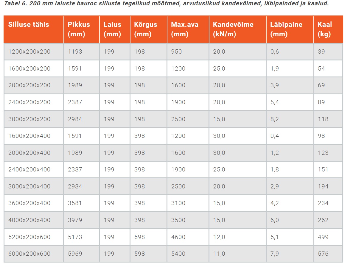

Väga "konservatiivselt" suhtuks Bauroc-i silluste ARVUTUSLIKU kandevõime väärtustesse
Esitamata on "mis tingimustel" need kandevõimed leitud on...
Esitamata on "mis tingimustel" need läbipainded leitud on...

Silluse arvutuslik kandevõime 20 kN/m tähendaks, et sinna peale saaks toetada ca 4m vahelaepaneeli mille peal on ERAMU eluruumid ja põrand tehtud tasandusvaluga...

Kaldun arvama, et ainult 20kN/m kandevõime järgi ei ole õige hinnata, oleneb ka ava laiusest. Kitsaste avade korral koormust sillustele peaaegu ei saa jäädagi, jaotub läbi toepunktide seinale.
900 mm ja 1200 mm avadele ikka 200 mm kõrgusega sillus üldjuhul OK. Sobib ka 1600 mm 1900 mm avadele, aga siin juba peab kontrollima - võib olla nii ja naa.
Laiematele avadele 400 mm sillused ja veel laiematele 600 mm.
Ja kui tabelis olevatesse numbritesse veel süveneda, siis 600 mm kõrgune sillus kannab 5400 mm aval peaaegu 2 korda vähem kui 200 mm kõrgune 1900 mm aval.
Milline sillus on millisele avale optimaalne, seda ei peaks üldse igaüks määrama. See peaks tegelikult olema määratud konstruktori poolt ehitusprojektis.

Lihtsalt märkeks - kui silluse kandevõime on antud 20 kN/m siis pole oluline mis on ava laius
Nii ava laiusele 1m kui ava laiusele 6m on kandevõime ikka 20 kN/m
Lihtsalt silluse gabariidid / armatuur jms on teine

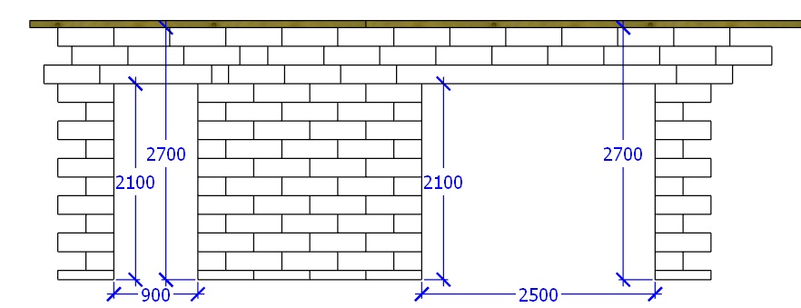

Lisan veel, et nn "rusikareegel" on selline, et kui ava laius on võrdne ava peale jääva "müüriosa" kõrgusega (või see kõrgus on suurem kui ava laius) siis sillus on sisuliselt konstruktiivne ja peab kandma vaid ehitusaegset koormust so omakaalu ja silluse peale ehitatava "müüriosa" kaalu
Rõhutan - tegemist on "rusikareegliga" ja selle "kasutatavuse" üle peaks otsustama pädev isik

Aga... .Kui vaatleks erinevaid olukordi võlvi efekti suhtes.
Pilt:
Kui mõlemale neile pildil olevale sillusele avaldada ühesugust jõudu. Suurendada mõjuvat jõudu täpselt ühetaoliselt, siis kumb neist murduks ennem kuigi mõlemal on 20kN/m?
Minu kõhutunne ütleb, et pikem annab alla ennem.
EH.INS.

Eelpool kirjeldasin just nimelt seda võlvi efekti
Siin on omad agad, kuid vuugil on põhimõtteliselt õigus
Omalt poolt lisan jällegi väikse märke - sisulist vahet ei ole "kumb puruneb enne" - kui puruneb siis on "hapu"

Hapu jah.
Mina lähtusin terviku seisukohalt, mitte ainult sillusest.
Hapuvõitu on minu meelest ka üle dimensioonitud tervik.
Kui madalam sillus ja ühe rea võrra rohkem plokke tervikus tuleb sama hinnaga, mis kõrgem (tugevam) sillus ja rea võrra vähem plokke, siis oleks OK.
