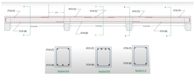

Kaks vahe kandvat liini on ka sees. 10mm võrk +150mm betooniEH.INS. kirjutas: 28 Sept 2024, 10:41 Seda kunni viidet vaatasin juba eile...
Järjekordselt mainin, et on ikka uskumatu, et töövõtjale mingit taustauuringut ei tehta
Palun selgita seda...Põranda valaks nii kui nii kandvana...
Oletame nt, et vundamentide vahekaugus on 8m (või võta enda number)
Räägi natuke põranda paksusest ja armeerimisest
EH.INS.

Re: K&S Projekt OÜ
Sille on siis mis?
Jätkuvtala skeemi alusel armeerimine?
Jätkud kus?
Jätkud kus?

Re: K&S Projekt OÜ
Betooni klass?
Armatuuri klass?
Kaitsekiht?
Silm?
Armeerimine jätkuvplaadi skeemi kohaselt?
Jätkud kus?
Jätkud nihutatud?
Armatuuri klass?
Kaitsekiht?
Silm?
Jätkud kus?
Jätkud nihutatud?
