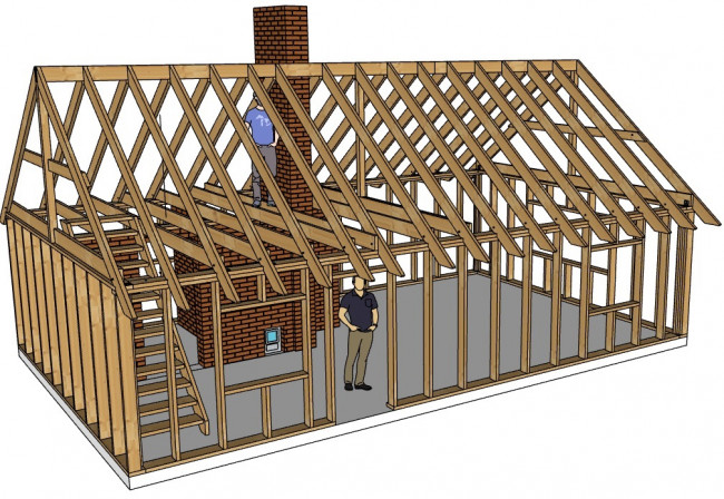

Siin need võimalused ka välja toodud, mis eelnevalt juba pakkumistel olnud. Harjatala, tõmbele töötav penn, neid "käärferme" olen juhtunud nägema, kasutatakse ikka suurema silde korral.T25 kirjutas: 17 Okt 2024, 07:38 Siin on üks võimalus, kuidas nö jäika harjasõlme teha. Topeltsarikad ja metallplaat nende vahele, poltidega kinni:
https://www.finehomebuilding.com/projec ... l-sandwich
Tsitaat:
Everyone loves a cathedral ceiling, but when you remove the framing that makes most ceilings flat, you remove the lumber that keeps the walls from spreading apart. There are a few conventional solutions: a structural ridge beam, exposed collar ties, and scissors trusses. An unconventional option is to use a welded steel flitch plate sandwiched between two common rafters. This method gives more headroom than scissors trusses and is far cheaper.
Ise eelistaks viimast Vuugi pilti, lisaks tooks keskmise tugisamba koos vaheseinaga alla välja.
Paraku ükski koolitatud ehitusinsener ei võta julgust teemaalgatajale soovitada, millise variandiga oleks kõige mõistlikum edasi minna.
Aga vist see teemaalgatajat ei huvita ka, ta ju keskustelus ei osale. Võib-olla on leidnud juba pädava konsultandi mujalt.

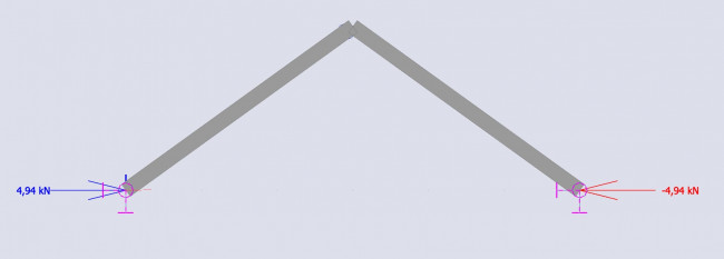

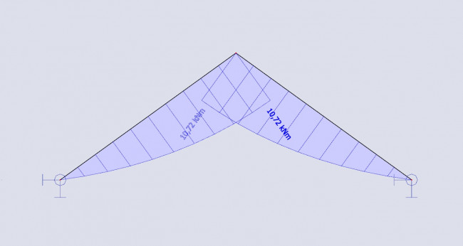

Ainuke küsimusEH.INS. kirjutas: 16 Okt 2024, 20:44 Ainuke küsimus oleks suunata kõik sarikate horisontaalreaktsioonid otsaseintesse / tagada vastava ristlõikega elemendiga, et need hor reaktsioonid saaks otsaseintesse / teha vastava jäikusega otsaseinad jne...
Arvutuslik horisontaalne reaktsioon sarikatel on ilmselt suurusjärgult umbes 5 kN/m, seega saaksid võib-olla IPE200-ga hakkama
Ja kui teha jäik harjasõlm, siis et sellel pointi oleks, peaks üks sarika tugi saama liikuda - muidu on vaja jälle horisontaalreaktsioone vastu võtta. Kui üks tugi saab liikuda, siis on harjasõlmes paindemoment ligikaudu 6,6 kNm, kui samm on 600 mm - jõudu sellise momendi vastuvõtmisel mingi tavalise prussi kõrguse juures kruvide ja plaatidega.
Jään endiselt selle juurde, et kui on ruumi vaja, siis on kõige mõistlikum lahendus siin harjatala.
Paar pilti kiirest arvutusskeemist. Sille 6 m, sarikate nurk 36°. Normatiivne omakaal katusele 0,70 kN/m², normatiivne lumekoormus katusele 0,96 kN/m².
Toereaktsioonid, sarika samm 1 m. Harjasõlmes moment, siin ka sarika samm 1 m.

Oletame siis momendiks 7 kNm
Kui suur on liites mõjuv jõud kui liite sisejõudude õlaks on nt 1m?
Ja ärme hakka rääkima, et "harjatalaga on lihtsam või odavam" vms
Meil on nt konkreetne ülesanne, et harjatala ei sobi...

Et tellijale vastu tulla, peaksid siin lahendama pigem probleemi, kus sisejõudude õlaks on pigem umbes 20 cm - mis jõud siis jõupaari moodustavad?
