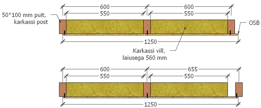

Mõtlesin välja lahenduse 1250 mm OSB plaadile, et oleks täidetud tingimused:
1) plaatide pikiservad asetseksid karkassil ja oleksid karkassile kinnitatud sammuga 150 mm;
2) OSB plaate ei pea kitsamaks ehk 1200 mm laiuseks lõikama;
3) Ei pea ka villa karkassi vahele sobivasse mõõtu lõikama.
Lahendada saab nii, et karkassi postid oleksid kordamööda sammuga 600 mm ja 650 mm (600 + 650 = 1250 mm ehk OSB laius). Et viil sobiks on vaja osta kahesugust villa laiustega 560 mm (565 mm) ja 610 mm.

EH.INS. kirjutas: 24 Nov 2025, 17:18 Aga mis siis kui 50x... karkass panna 1200 sammuga ja nö moodulitena üksteise kõrvale
So 1200 sammuga 2x50x...
Villa vahe 1150
Mooduli välismõõt 1250
Mooduli karkassi tsentrimõõt 1200
Villa vahe siis ikka ei sobi. Kui 2 matti kõrvuti, siis 2x565 jääb kitsaks ja 2x610 liiga laiaks, peaks ikka lõikama. Või olen millestki valesti aru saanud?
Edit. Või kui siin kasutada ka Vuugi meetodi analoogi, et 565 ja 610 kõrvuti, mis annaks 1175, siis just paras!

vuuk kirjutas: 25 Nov 2025, 05:52 Mõtlesin välja lahenduse 1250 mm OSB plaadile, et oleks täidetud tingimused:
Selgitav pilt joonisega: OSB-1250.jpg
Täitsa kaval!
