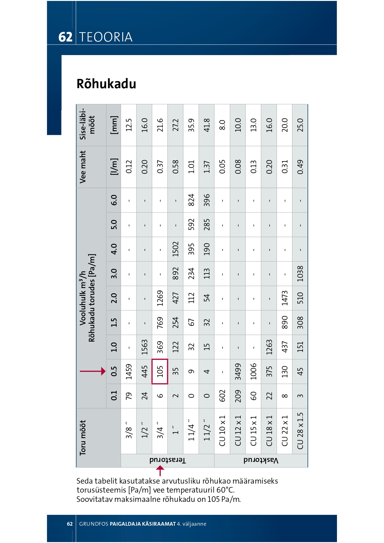

Kas toru võiks( peaks) tihedamalt, kuna selle peale ju praktiliselt segu ei tule.
rye
Postitusi: 471
Liitunud: 15 Juul 2019, 22:54
On tänanud: 15 korda
On tänatud: 7 korda
Re: Küttetoru betoonpõrandasse freesimine?
Paneks nii tihedalt kui võimalik painutada.
Kas 16mm toru 10 cm vahega saab panna? St kas pöörderaadius annab välja?
Siis lähevad kontuurid pikemaks ja ilmselt peab mingi võimasama tsirkulatsioonipumba panema.

kaimagk kirjutas: 08 Dets 2024, 18:35 Kas toru võiks( peaks) tihedamalt, kuna selle peale ju praktiliselt segu ei tule.
Kogu kihi paksus on ca 40 mm. Toru on 16 mm ja peale jääb segu kiht ca 25 mm kui S100 seguga teha.
( Igal segul on antud millistel tingimustel võib seda paigaldada.)
10 mm toruga ei saa teha. Tänapäeval on enamik küttesüsteeme, ka põrandaküte, madala temperatuuriga.
Soojuse kannab edasi veevoog. Kui põrandakütte veetemperatuur on kuskil 5 C kõrgem toatemperatuurist siis on vaja suurt ülekandepinda et soojus tuppa üle kanduks.
Proovige Coca-colat läbi kõrre juua. Saab juua küll kuid kogus on piiratud.
Kui piltlikult teha pikk ja peenike kõrs siis sellel kõrrel on torutakistus ja ringluspump ei jõua vett sealt torust läbi pressida.
OK, kuidagi ikka peab saama! Aga ei saa.
