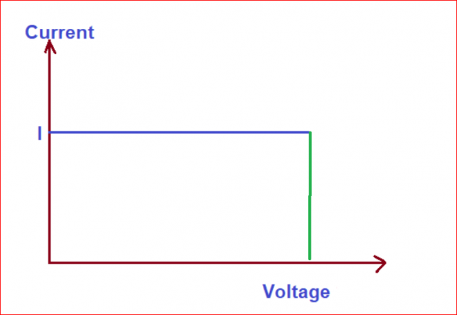

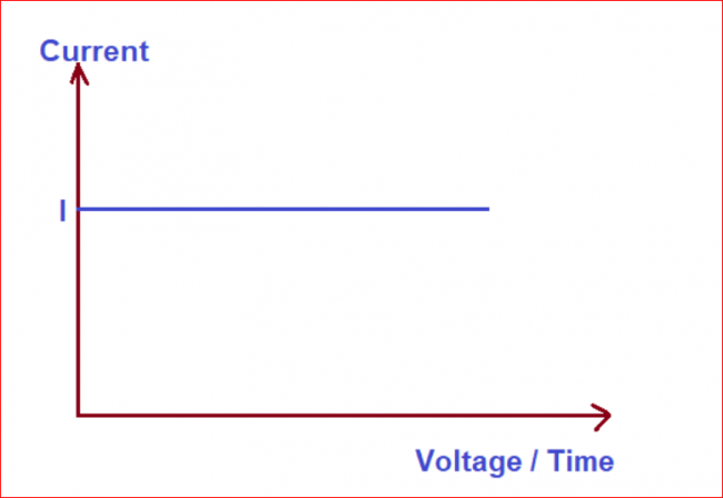

Aga palun:kunn24 kirjutas: 08 Dets 2024, 23:22 Siis on jutt Kirchoffi mõttes voolugeneraatorist. Ennist juhtisin tähelepanu, et galvaaniline element kui EMJ-allikas on paljude mõistes vooluallikaks.
Wiki nimetab voolugeneraatorit püsivvooluallikaks. https://et.wikipedia.org/wiki/Vooluallikas
Kuid küsisin nende plokkide IU-karakteristikut. Ma võin mürki võtta, et nüüd hakkab tulema uut huvitavat,.
https://electricalbaba.com/ideal-practi ... explained/

Mida pole seda pole. Sina toppisid minu (Sinupoolse küsimise peale muide) viidatud 350mA püsivooluallika hilisemas postituses kokku ühendamiseks LED-ribandusega, mis on jaburus kuubis. Sinu peas liikunud uitmõtete minu suhu panek ei õnnestu paraku, vaata omaenese postituse väljavõtet eespool.
Täiesti normaalse universaalse laboritoiteploki karakterstik. Väga tavaline asi. Antud toiteploki puhul võib telgesid panna nii või naa, sõltuvalt mis on primaarargumendiks valitud. Mõlemad telgede asetused on korrektsed.kunn24 kirjutas: 09 Dets 2024, 14:31 Kuna andekus on põhimõtteline, siis ma teen musta töö su eest ära ja esitan sellise toiteploki väljundkarakteristiku, mis täidab korraga mõlemat su tingimust. Kuid ka siin ei vahetu argument.
Vaid (püsi)vooluallikat kasutades (nt 350mA) on argument ehk etteantud (soovitud) vool x-teljel ja LED-il väljakujunev pinge (resultaat) Y-teljel. Loodetavasti on sõnad argument (põhjus, etteandesuurus) ja funktsioon (tagajärg, tulemus) ja nende paiknemine klassikalisel teljestikul üheselt mõistetavad.
Milliseks kujuneb graafiku Y-teljel üles-alla liikuv pingeväärtuse asukoht on LED-i puhul eelkõige sõltuv siirde temperatuurist, juhul kui voolu väärtust ei muudeta.
