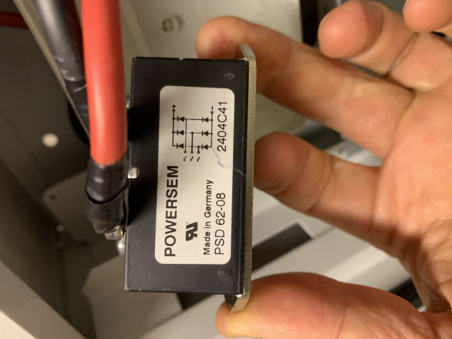

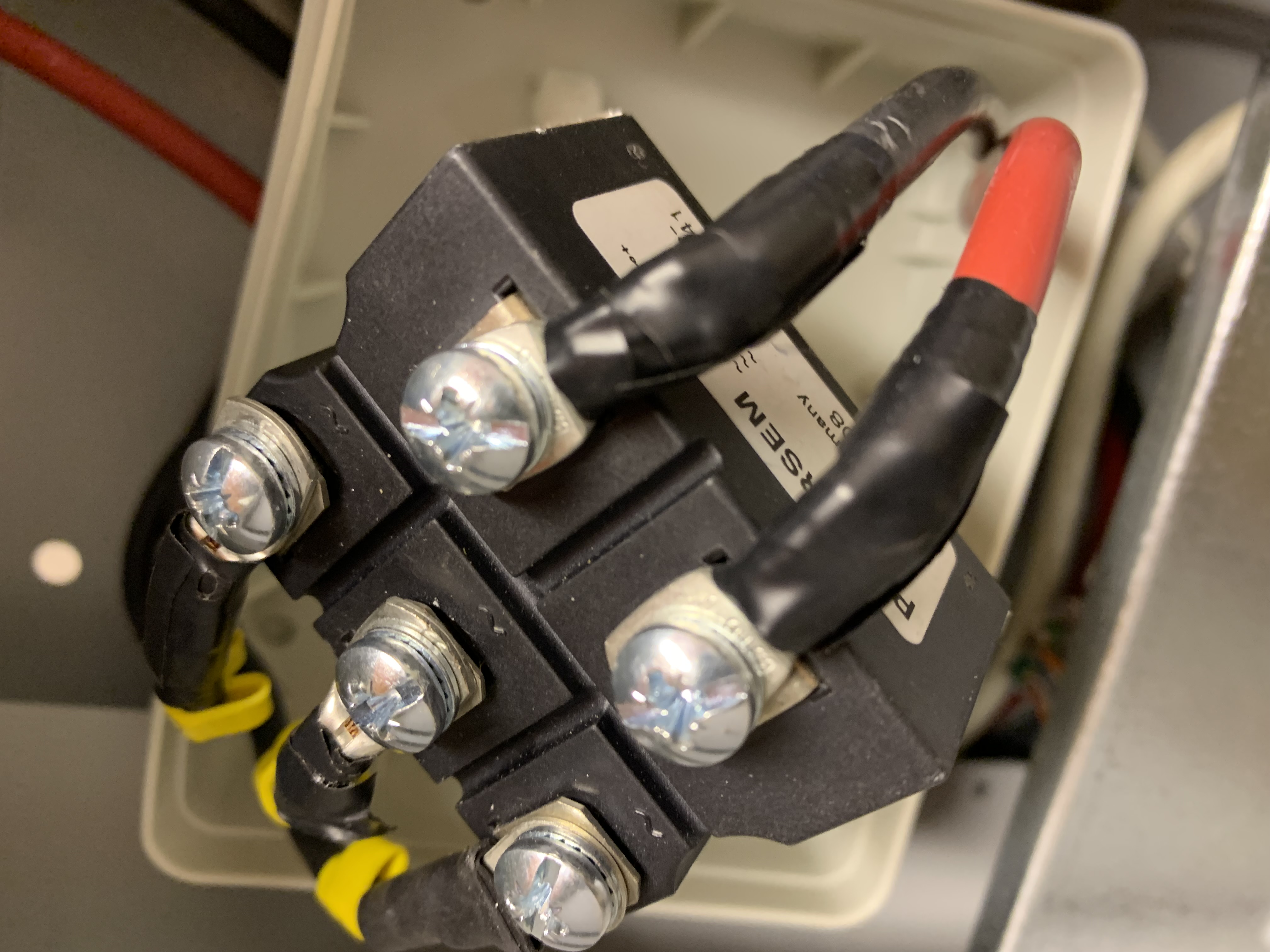

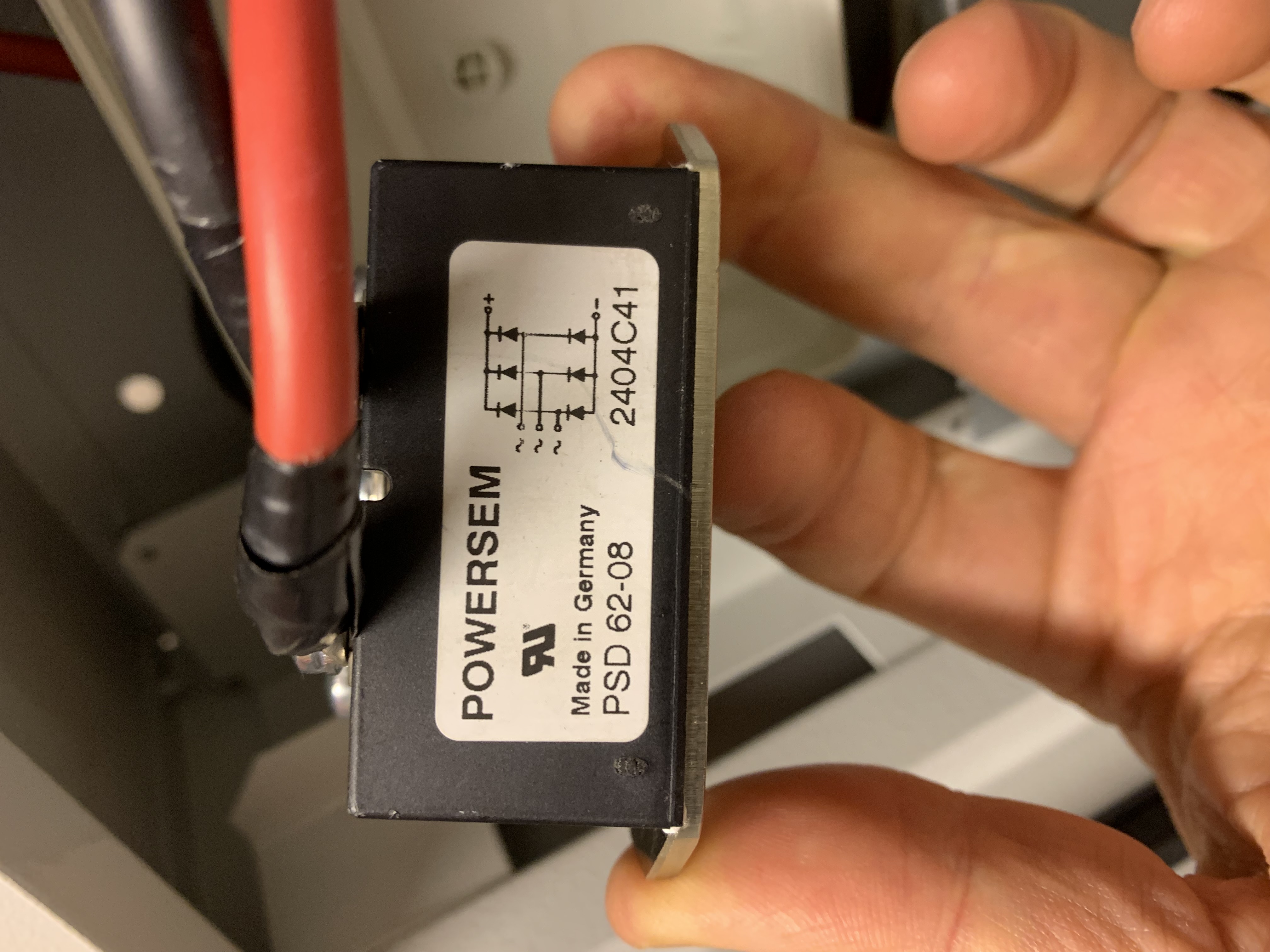

Selline alaldi.

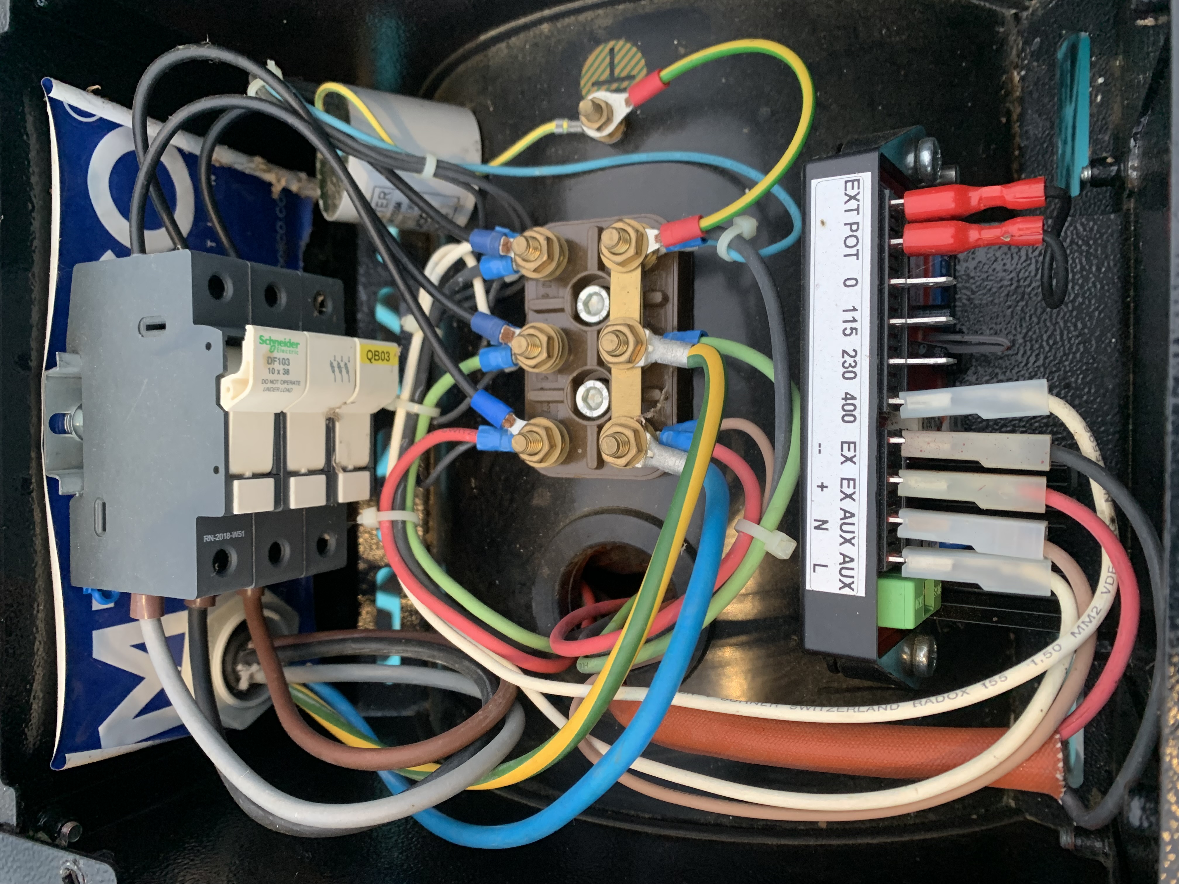

Ataman kirjutas: 24 Jaan 2025, 11:14 ... (laadin üles ka pildi geneka ühenduskarbist). ...
Nii ei saa rallit sõita.
Nagu loodusõpetuse eksamil, kus peab noka ja varvaste järgi ära arvama, et mis värvi on linnu tiivad.

Alustame mõistetega. Tean mis on sünkroonmootor (generaator). Seletasid piisavalt. Autonoomne töö tähendab genekas töötab iseseisvalt ja küljes on vaid tarbijad - a la saartalitus. Sünkroontöö tähendab generaatori töötamist võrgus paraleelselt teiste generaatoritega. Elektrivõrkgus saab generaator töötada ainult sünkroontöös. PP panelide inverterid on põhiliselt sünkrooninverterid kuid mõned mudelid oskavad töötada ka autonoomses töös. Sinu soov on ühendada oma sünkroongeneraator sünkroontöösse võrguga. Seda saab teha otse kui ka üle sünkrooninvertriga. Otse ühendamine on üliohtlik - mistahes viga lõpeb nõrgemale fataalselt. Mõned postid tagasi seletasin kuidas käib sünkroongeneraatori ühendamine otse võrku - Poes müüdavad sünkroongtöö gneraatoritel on vastav võimekus otse ühendamiseks olemas. Kasutaja ei tea midagi - tema vajutab nuppu ja ongi kõik. Tegleikult on otseühendamise taga raketiteadus...
PP tulekuga oli vaja neile samuti sünkroontöö inverterid. Ja need on karbitootena sama lihtsalt - ühendad juhtmed külge ja vajutad nuppu. Tegelikkuses arendamisel laboris põles sadu kui mitte tuhandeid maha samal põhjusel - mistahs pisiviga lõpeb suure pauguga. TTÜ inverteri vend näitas kastitäis transistore mis nad maha põletasid, enne kui õnnestus esimene inverter tööle saada sünkroontöös.
Sisetunne ütleb - sul ei ole sünkroontöö generaator... selle juhttarkvaras puuduvad vastavad funktsioonid.
Korra öeldud. Sünkroongeneraatorit saab ühendada alatai võrku sünkroontööks. Vaja 2 tingimust täita - alati pab sagedus võrdne olema võrgusagedusga ja faasinurgad kokku langma kogu aeg. Sünkroontöö generaatoritel teeb seda generaatori juhtautomaatika. Tehniliselt on vaid üks parameeter võlli nurkkiirus peab võrduma võrgu sagdusega. Kui nurkkirus mingil põhjusel muutub 0,001 Hz siis peab juhtautomaatika tarkvara kohselt gneraatori energiaallikal andma juurde pöördeid või maha võtma.... Kui ta seda ei tee siis läheb genraator lõhkuma - võrk hakkab teda sundjõuga õigeks pöörama ja sinu energiaallikas töötab sellele vastu ning tugevam (võrk) võidab alati. Edasi kui kaitseautomaatika ei jõua raknduda korjad oma geneka juppe põllult või antud juhul jõepõhjast). Seega - peab gneraatori tarkvara oskama lisaks võrku ühendamisele ka seda töös hoidma.
Autonoomne töö on kordades lihtsam - juhttarkvara hoiab enam vähem 50 Hz võllil (kasutab tsentrifugaalregulaatorit) ja rgutusega hoitakse pinge paigas ja ongi kõik.
Seega jääb vaid üle kasutada mõnda PP sünkroontöö inverterit - neil on vastav tarkvara olemas.

Minu generaator on autonoomse töö masin. Omab AVR i ja koormuskontrollu ELC, kuid mingit otse võrku ühendamise varianti pole ette nähtud. Sellest siis ülalnäidatud Deye inverter ja edasised küsimused.

Dioodidega katsetatud ( kasutatud dioodisilla mark pildiga postitatud);pinged enne inverterit mõõdetud; justkui sobiks, kuid inverter ikkagi pirtsutab. Liigpinge, rikkevoolu häire ( isolatsioonikontroll). Mulle endale on tundunud lahenduseks eraldustrafo (koos liinidrosselitega), et DC pool võimalikult “ puhtaks” saada, kuid loomulikult oleksin ilma nendeta rõõmsam (soetamise lisakulu ja paratamatud kaod ca3-5%).
See ei muuda printsiipi, kuid kas oskad viidata, kuskohast saaks 12- dioodiga 3f alaldi? Hetkel katsetused 6-dioodiga. Vbl. on kellelgi 3f 400VAC/400VAC 7kVA eraldustrafot pakkuda? Katsetaks. Praktika olla tõe kriteerium..;)
