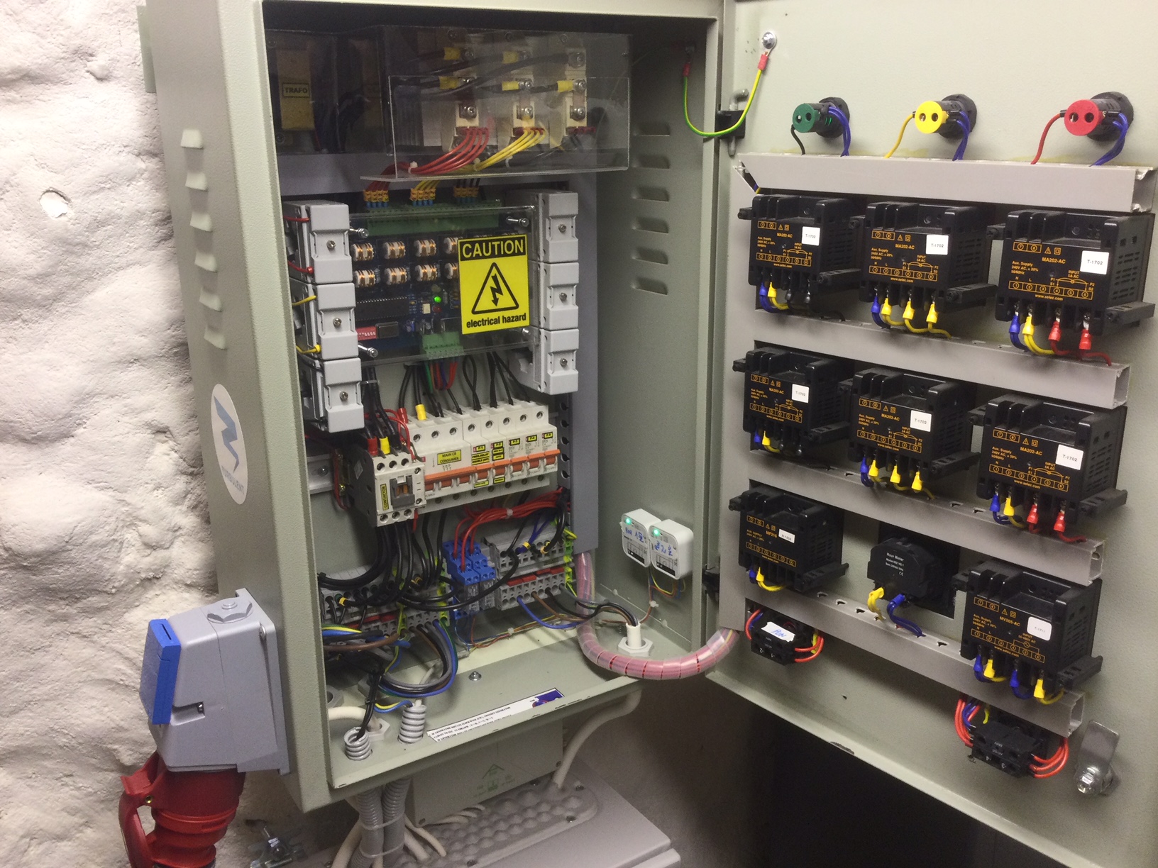

Ataman
Postitusi: 33
Liitunud: 19 Jaan 2025, 21:46
Re: 3f sünkroongeneraatori sidumine võrguga
Lugemata postitus Postitas Ataman »

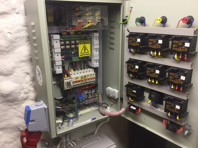

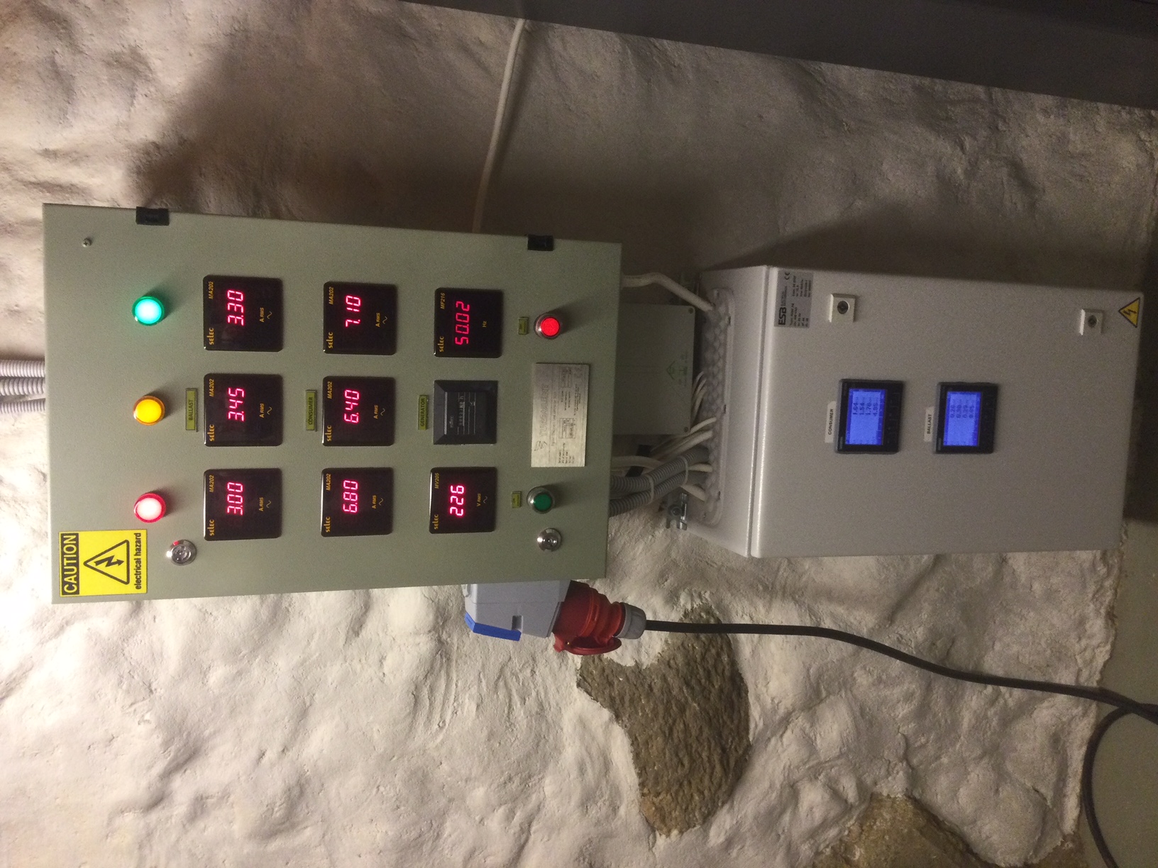

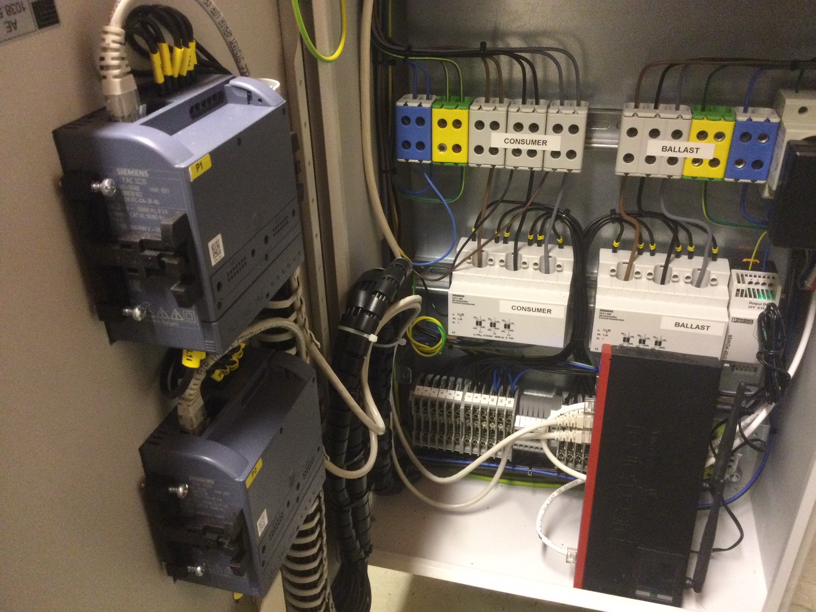

Loodan, et ei risusta oma piltidega, kuid vahel on parem kord näha kui mitu korda lugeda/ kuulda.
See alumine kilp on pmst. mugavuse mõõde- saan PAC3220 kellade kaudu üle Siemensi äpi reaalajas infot geneka parameetritest ning teha mõned lülitused distantsilt. Selleta saaks hakkma. punaste tuledega kilp on ELC.

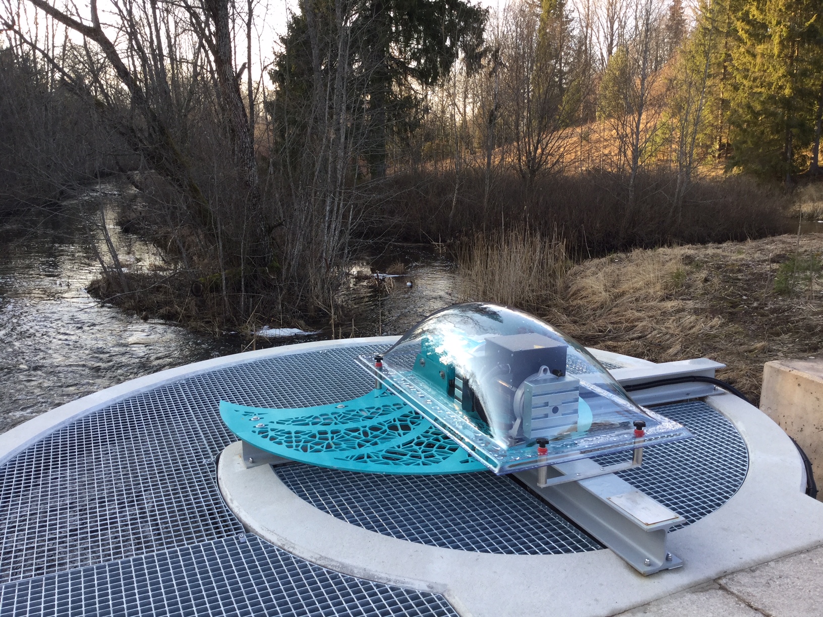

Mis jõe peal see värk on? Kas on pais ka või otse voolu peal?
Ataman
Postitusi: 33

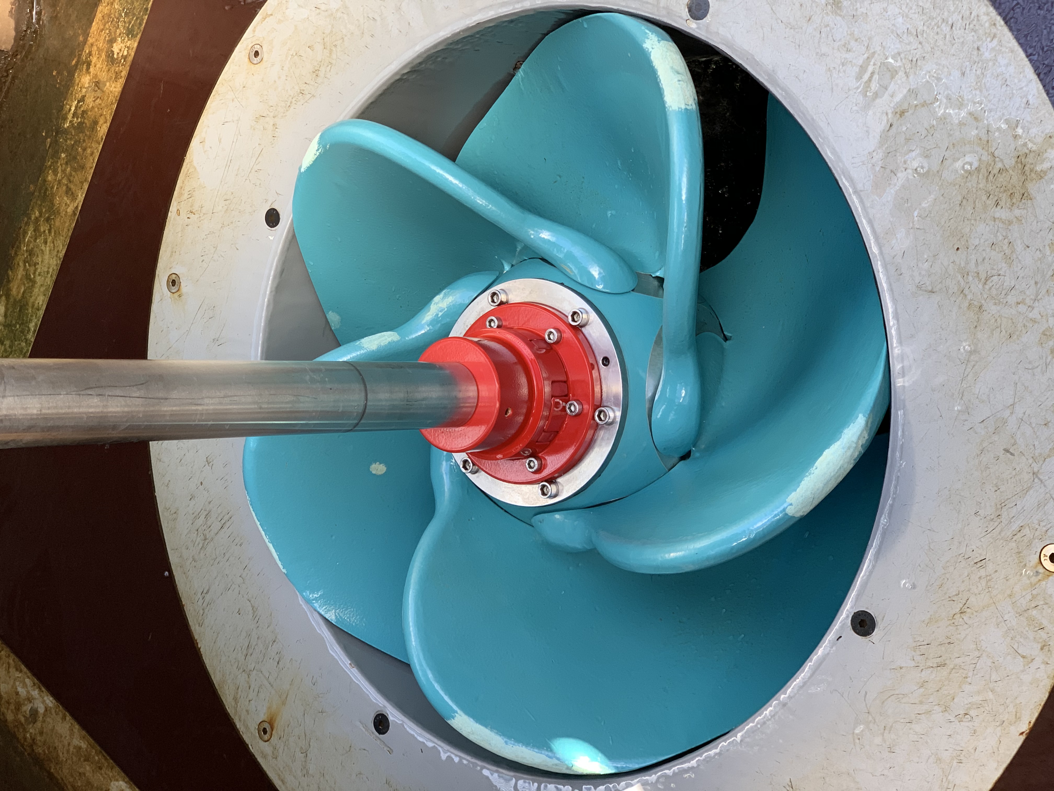

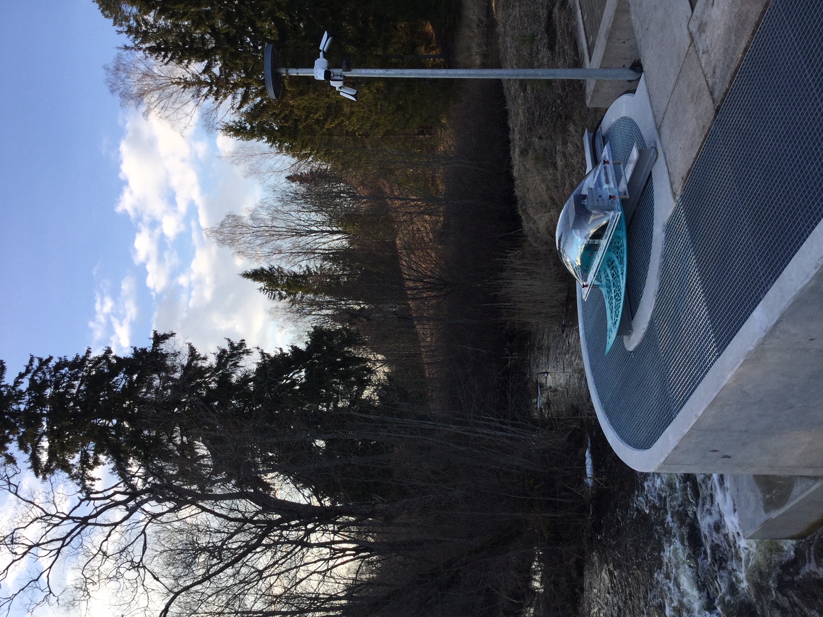

Väike ajaloolises asukohas taastatud veskipais. Seda tüüpi turbiini saab käitada suht. madala surve juures ( alates 1.2m) Ei vaja suuri paisutusalasid ega kõrgust. Puhtalt jõesängi voolu pealt on teistsugused turbiinid, aga tootlikus lahjem ja voolu kiirus peab üsna arvestatav olema.

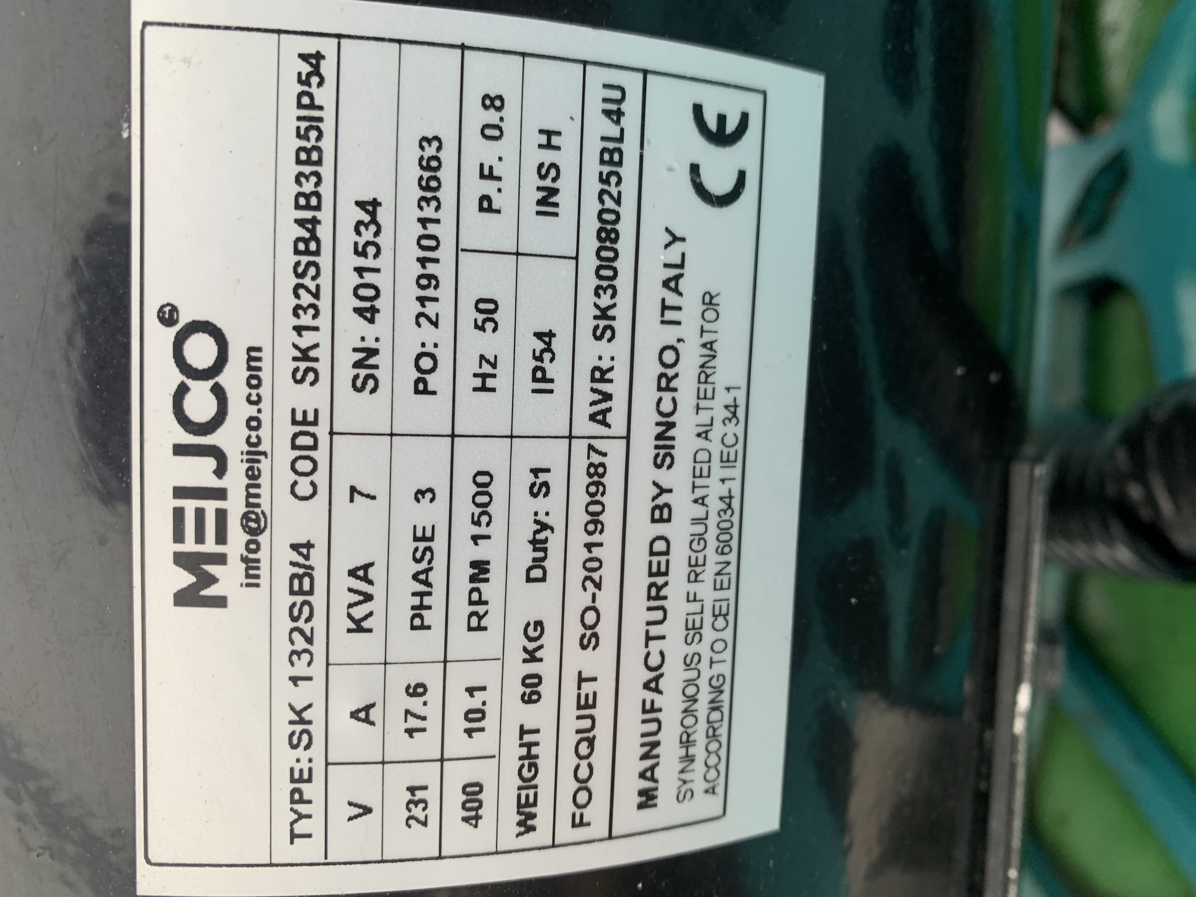

1500 rpm. Turbiin teeb 150 rpm; läbi 1:10 reduktori liidestatud. Genekal oma sisseehitatud AVR. Kui ELC jõuga tagant lahti ühendada, on turbiini tühikäigupöörded ca 2x suuremad. Selleks ongi tarvis koormusega pidurdada.

Pmst. saab labade kaldenurka ( 5 asendit) muuta, kuid see on paras peavalu ning tehniliselt tarbetu. Kui tahan võimsust mingil põhjusel reguleerida, liigutan turbiinikanali väravat ja reguleerin vooluhulka. Tegelikkuses sätid nominaali piirides max. võimsuse juures tööle ja ELC teeb ülejäänu.Kui veetase peaks ootamatult alanema, kahaneb vaid saadav võimsus, muud näitajad jäävad paika. Kaplan turbiinidel ( ka väikestel) reguleerib hüdraulika juhtlabasid, kuid sellel on suur reageerimise inerts ning ebamõistlikult keerukas väiketootja jaoks. Minu turbiinist läheb lahedalt 10x10x10 cm mõõdus sodi läbi ( kui peaks mingil põhjusel prahivõrest läbi saama;))). Ja isegi ühel kevadel kanalist irdunud ca 300-400kg suurte kamakatena jäärisu jahvatas turbiin suurema probleemita peeneks.Turbiinikamber on spiraali fragmendi kujuga, ning pöörlev veemass tabab labasid sobiva nurga all. Tööstuslikes turbiinides on selleks juhtlabad, mis veevoolu suunavad, kuid see on hoopis teine maailm.
