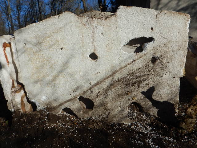

Peno puhul kardan ma lihtsat asja -kuidas kaitsta maa sees olevat peno hiirte, sipelgate jms tegelaste eest. Olen aru saanud, et killupadjast all võiks abi olla sellest suhtes. Peno killuga alt, kõrvalt ja ülevalt ära katta, et riske vähendada hiirte sissetungiks.
Mul on garaaz soojustatud penoga. Soojuspumba kohale lakke on tehtud pesa ja sealt viskab valget penopuru laua vahelisest pilust, kui ukse avan. Aitab ainult lausmürgitamine. Siis kaob lumesadu ja algab jälle, kui pole mürki juurde vahepeal laadinud. Kui hiired on kuhugi käigu ajanud, siis sealtkaudu hakkavad nad pidevalt käima.
Vundament on maja alus ja kui sellega mööda panna, siis läheb väga kalliks maksma.
Siin on üks pilt rottide ja hiirte tegevusest:
https://forum.buildhub.org.uk/uploads/m ... 1333e6.jpg

Siia sobiks illustratsiooniks üks pilt, mis tehtud ühe ehitise lammutustöö käigus
Närilistele EPS sobib koduks hästi.
