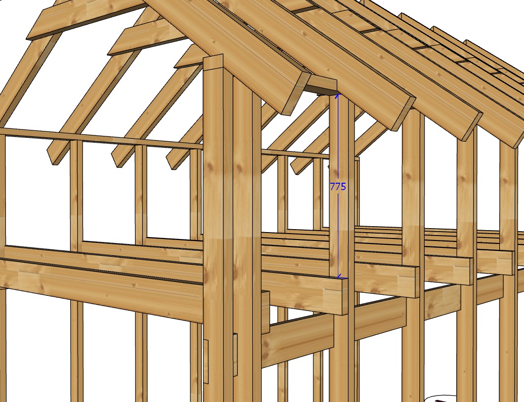

Küsimusealune sõlmkoht lähemalt:
"Joonistasin" laetala alla 25 x 150mm laua, mis on tapiga seina karkassi postide külge ühendatud. Aitab tala toetada ja kindlamini jäigastada. (NB: kinnitusvahendeid ma pole veel lisanud - 3d detailmudel on veel pooleli).
Ühtlasi oleks üleval lae all kohe 2 in 1 olemas, kuhu kinnitada viimistlusplaadi ülemine serv, miks mitte näiteks: https://www.ehituskaup24.ee/ee/kingspan ... -alus.html

Re: Viilkatus ja "pennepeale"
25x150 oleks toetus / side
Laetala toetub kuid ei kinnitu sinna
Laetala kinnitub seinakarkassile
Vuuk kõik ilusti paika pannud
Kontrollima peab vaid seinakarkassi dimensioone katuse horisontaalkoormusest tulenevale konsooli paindele ja arvestades, et suurima paindemomendi kohal on nõrgestus selle 25x150 tapi näol
Jah, see 50 x 100mm seinakarkassi post tapi kohalt (kus järele jääb 75mm) näib silmaga peale vaadatuna praegusel juhul kahtlaselt piiripealne. Selle arvutuslik kontrollimine läheb juba targema inseneri pädevusemaile.
50 x 150 mm oleks ehk siis teine variant. Saaks ka vahele panna paksema villa ja seega soojapidavama seina.
Lugemata postitus Postitas SuvaAnts »
vuuk kirjutas: 10 Veebr 2025, 13:42 Jah, see 50 x 100mm seinakarkassi post tapi kohalt (kus järele jääb 75mm) näib silmaga peale vaadatuna praegusel juhul kahtlaselt piiripealne. Selle arvutuslik kontrollimine läheb juba targema inseneri pädevusemaile.
Disain mida ma vaatasin karkassitalasid ei lõiganud. Antagu mulle andeks kui need on karkassipostid vmi. Inglise keeles "studs".
Selle asemel oli esimene ja viimane laetala pandud postile, mille moodustas oli kaks täispikkuses karkassitala ja üks sobiva kõrgusega kandev post nende vahel millele esimene ja viimane laetala siis toetus. Tala omakorda naelutati kahe karkassiposti poolt kinni.
Edasi pandi nende vahele pikki karkassi mõlemasse seina talad, mis kinnitati karkassi külge kahtlaselt poldi moodi kruvidega ning siis riputati sinna sisse vahelagi/põrand kingaprussidega. Seal kus vahelage polnud, olid tavalised talad sarikate vahel "aatriumis", kõrgemal vahelaest. Ilmselt sellisest konstruktsioonist siis piisas väiksema ehitise kooshoidmiseks. Ilmselt ka need prussikingades talad midagi tegid. Kui tuvi katusel kõndis vms.
