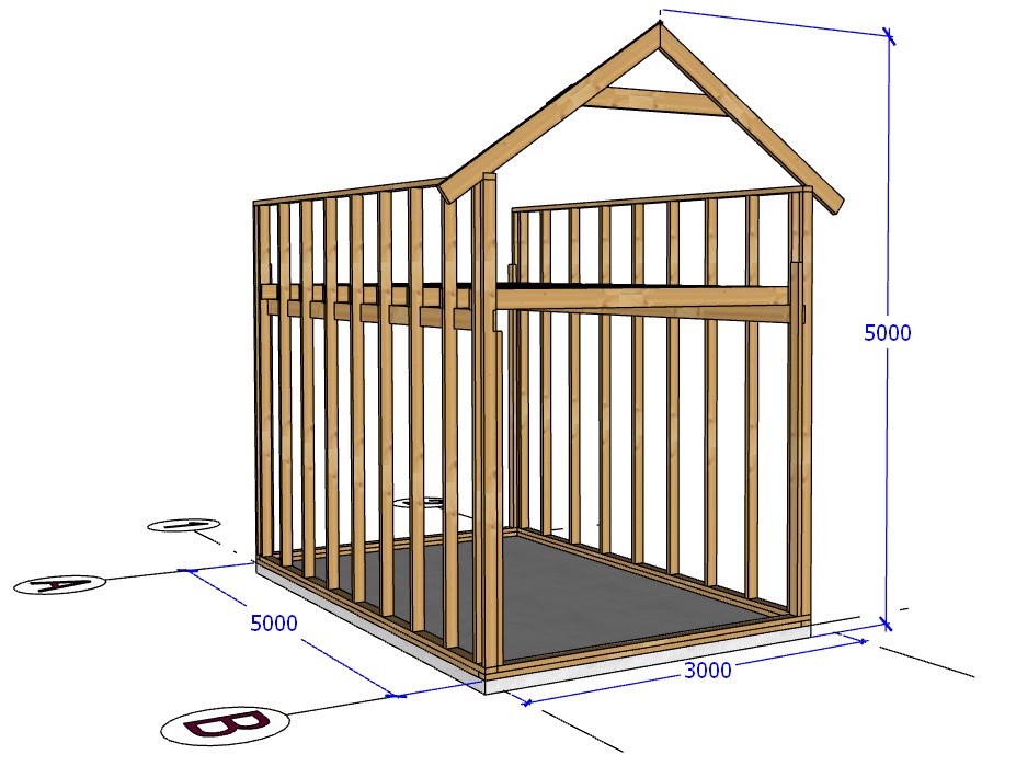

Ehk aitaks surnud punktist üle saada 3D detailmudel SketchUp-is?
Külgmiste seinte karkassi postid, lae talad, viil katuse üks sarikapaar paigas.
Kas nii?
