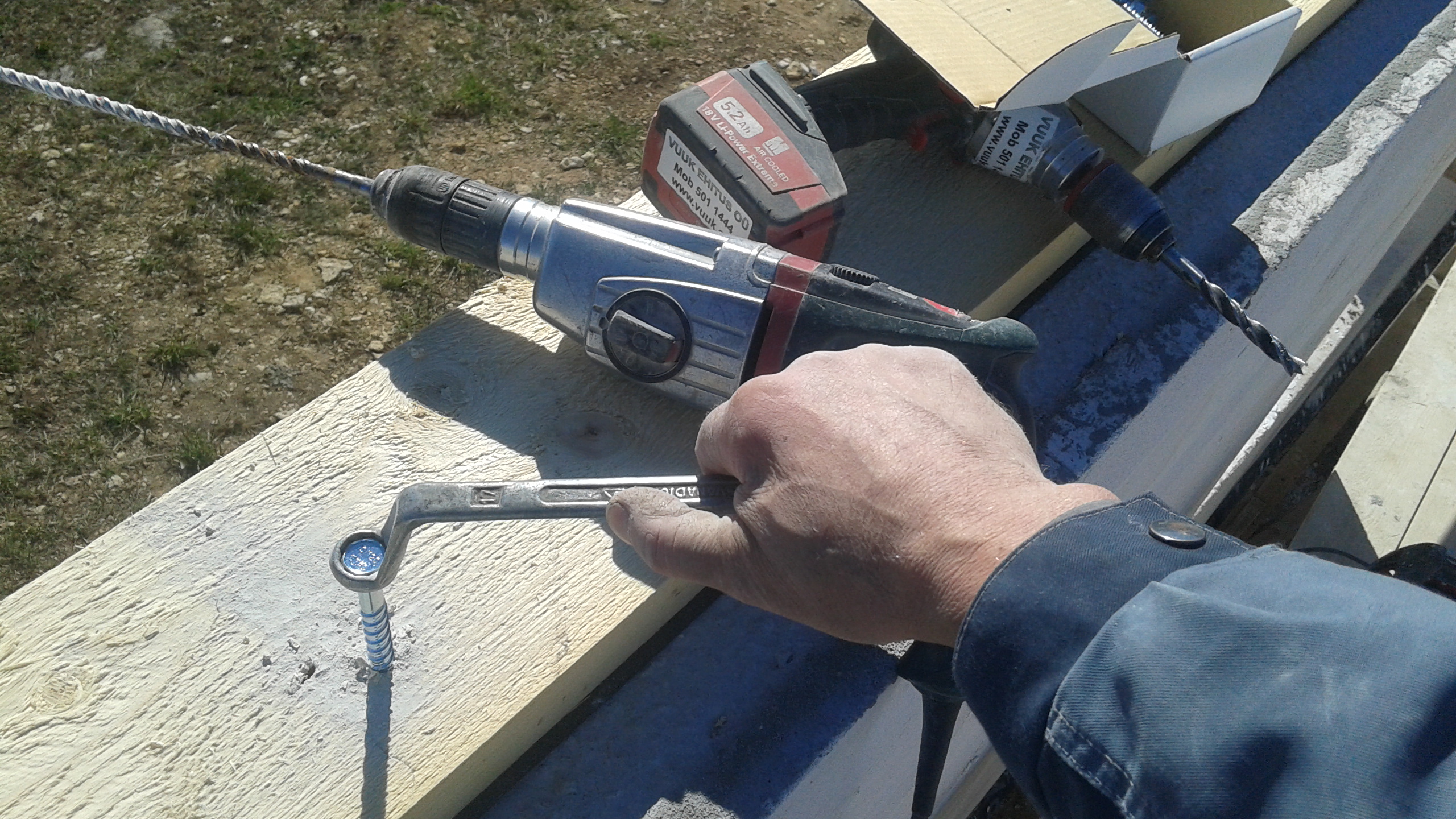

Aasta oli 2015.
Sai kinnitatud esimest korda elus müürilatt betoonvööle betoonikruvidega.
Kurja vaeva nägin sisse keeramisel. Kuigi betoneeritud oli vaid nädal tagasi ehk ei olnud veel 100% kivistunud.
Kuna olin varasemalt paigaldanud kiilankrutega, siis mul oli nende kahe kinnituslahenduse osas võrdlusmoment. Igal juhul oli kiilankrutega paigaldamine varem tunduvalt jõudsamini õnnestunud.
Hiljem muidugi taipasin, miks betoonikruvid nii raskelt betoonisse läksid, kuigi täitsin täpselt juhendi nõudeid.

Tollel ajal mul löögiga mutrikeeramise trelli veel tööriistade arsenalis ei olnud. Aga peamine viga ei seisnenud selles.
Puur oli olnud varasemalt palju kasutatud ja veidi kulunud. Puuris küll, aga tekitas veidi väiksema läbimõõduga augu, kui vajalik.
Hiljem proovisin tuttuue puuriga, ja kohe teine minek.

vuuk kirjutas: 25 Sept 2025, 16:45 Tollel ajal mul löögiga mutrikeeramise trelli veel tööriistade arsenalis ei olnud. Aga peamine viga ei seisnenud selles.
Omal ka kogemus, et augu täpsus on A ja O. Kruvi silindriline osa ei tohi "pooma" jääda.
