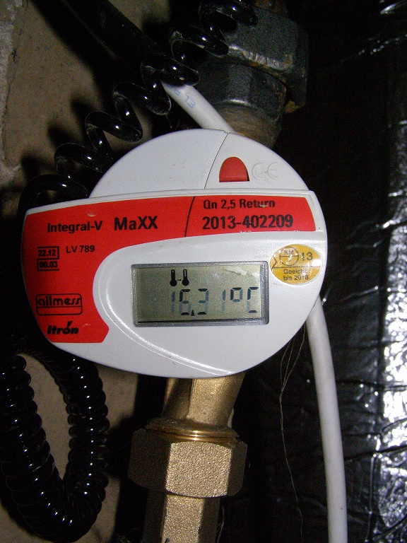

Soovitaks soojusvahetit suitsugaasidele - näiteks sellist:Viadrusu26 kirjutas:Kas keegi on sellele katlale mingit lisavarustust ka pannud, näiteks plaadid koldesse või ventikas ette? Kuidas kasutegurit parandada saaks?
http://www.akromex.com/eshop/et/soojusv ... aheti.html
saab lisaenergiat ja suitsugaasi temperatuur väheneb
- temp vahe
- delta T ( väljuv - sisenev vee temperatuur).jpg (228.78 KiB) Vaadatud 3598 korda
JP
