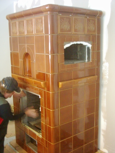

Kuidas kinnitada ahjule uks.Valge villariba ümber ukse perimeetri.Roostevabast plekis raam villa peale ja siis ahjuuks plekikruvidega raami külge kinni.
Ukse paigaldus ahjule.
