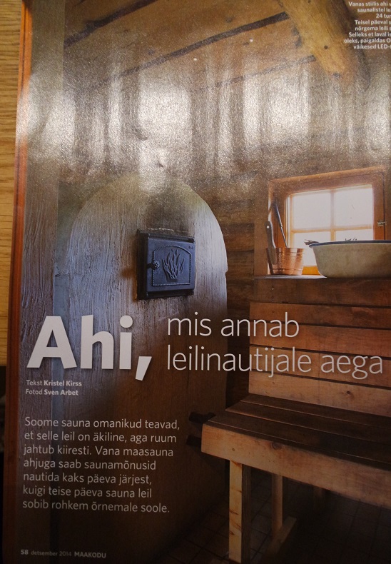

Huvi tekitamiseks
http://www.ehitusfoorum.com/download/file.php?mode=view&id=6391
http://www.ehitusfoorum.com/download/file.php?mode=view&id=6392
http://www.ehitusfoorum.com/download/file.php?mode=view&id=6393
Ei oska tonnerwetterid sellest muud arvata kui, et on sellinegi asi võetud maailma kultuuripärandisse. Üpris värskelt.
