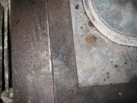

Tõin selle teema siia,et mitte asjatult risustada teiste asju.Suhtleks edasi sellest pliidi laiemast äärerauast,mille pärast palju ütlemisi on olnud :) . Ise leian, et laiem ääreraud pliidil on igati praktilisem, saab tugevama sisu ehitada ja ka tööpind laiem, nagu ka Motamees mainis. Näitena toon ühe vanema pliidi,kus aretasin Soome äärelauale veel Eestika ümber ( pildil...kahjuks seal väga lohakas perenaine :) ). Ainuüksi sellise kitsa Soomeka kasutamine tundus mõtetu, sest praktilises kasutuses jääb kitsaks ( potile, pannile).

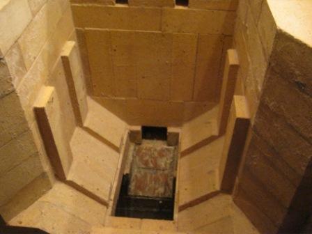

Panen siia teemasse ka pildi V põhjaga koldest,et saaksime meenutada, milline see välja näeb.
Miks siin ei peaks puud hästi põlema?

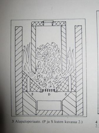

Hiljuti rääkisie teemas viewtopic.php?f=1&t=38583&start=25 alla põlevast ahjust. Olen ise mõelnud, et ehk ikkagi kõige parem ise ehitamiseks oleks selline lahendus,nagu siin vanal joonisel:
Alt põlev kolle.jpg (29.37 KiB) Vaadatud 4950 korda
Re: Parema ahju radadel...
See lahendus on ka tuntud, enne ütlesin ühe teise ahju peale (robi link kus poolakaid kommenteerisin), et on ka külje peale töötav versioon. Piisab ka ühest küljest. samas ühed tünnist ahju tegijad tegid ümber tünni (tünn tünnis lahendus koos tuharestiga)

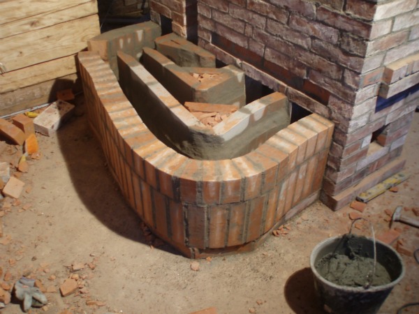

Eh krdi tekst läks kaduma...no lühidalt uuuesti. Leso saab tossu suurelt nurga kaminahjult, mis on ilma põskedeta v koldega. Külgmised lõõrid võrdsed, tagumine sai kolde sügavuse pärast väikseim. Leso korstna poolseim lõõr tuleb tagant paremast...vasak lõõr aga väliringi. Keskmine lõõr saab tossu mõlemast külgmisest 3,5-4 cm lõõri näol, no all saavad kokku. Kõik lõõrid on kahanevad +kõrgenevad. Lõõride otsa mõõdud väli 8cm 7 cm 7 cm...h ca 25cm. Tüüsesi saan vajadusel veel timmida. Tarkade käest küsiks kust liigub toss ja miks? :scratch: :scratch:

krt, pilt liiga suur peale kauba...hommikul on ehk väiksem:)

Saigi väiksemaks.
raga kirjutas:... mis on ilma põskedeta v koldega. Külgmised lõõrid võrdsed...
Põsed...põskkanalid...mida siis pole ja mida on...
Seleta see osa rohkem lahti, või pane pilti ahju üldvaatest ja koldest. Ära häbene pilti panna - kui midagi valesti, no sõimame natuke ja asi tehtud. Teadmiseks aga võtad ainult sulle kasulikku. Nii täiendad ennast.
Ma oleks teinud traditsioonilise leso. Umbes sellise, nagu vasaku lõõri oma on. Ahju alumise ringlõõriga kõik ühte ja siis sealt korstna. Kahe sisemise lesolõõri asemele oleks jätnud tühjuse. Sealt oleks saanud hulga küttepinda juurde - leso sisemine pindala + ahju see osa, mis praegu lesoga kaetud. Soojaandvas pinnalaotuses oleks olnud võit ja kindel, et asi töötaks korrektselt.
Paegu kardan, et keskmine lõõr ei tööta, kui ma ahju ehitusest õigesti aru sain. Suitsugaasidel kergem liikuda ilma düüseta kanaleid pidi.
Kui oleks tahtnud teha natuke laiemat lesot, siis oleks ikkagi teinud ühe lõõriga. Kividele keskele pannud vahepostid kandmiseks - umbes nagu kaevanduskäigud, millel postid keskel.

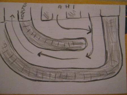

Ma mõtlen seda, et milleks selline tramburai... :) .
Ise mõtlesin sedasi,nagu visandasn...vasak ahju nurk tuleb muidugi lesoga kinni ehitada :) .

No eks mulle meeldib tramburai:) Tegelt mõtlesin sarnase liikluse peale ka, aga nüüd saan teada, kust ta siis liigub. Ja kuna plaadipaksusega ei plaaninud mängida, siis pigem ühtlasem tembi liikumine. Ma ise loodan selle peale, et lõõride tipud ühtlustavad tossu liikumist. Idekas oleks olnud, kui korsten oleks leso taga vasakul. Leso on tegelt ikka valmis juba. Homme lähen sinna ja krutin ettevaatlikult tembi üles, siis teen leso plaadile väikse termopildi cm17`ga. Kui pilt ei rahulda, siis krutin tüüsesi :D
Motale! No leso on poogitud nurgakaminahju vasaku pikema külje külge. Ahju pilt oli nii mürane, et las olla, teen uue. Panen uks ka ette. Kui põskedest rääkida, siis millest sa aru ei saanud? Eh, no traditsioonilist leso küllaga tehtud, see oli ikka ristivastupidine soov. Viimistlus veel mõtlemisel. Kütteväärtust on küllaga. Eks homme selgub nii mõndagi.
