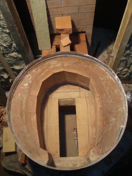

Eks oleneb vajadustest. Rest ju eelkõige parema põlemise pärast ja kui see osa oli osaliselt täidetud, siis edasine kulg juba mugavuse poole ehk siis koonus põhi vms...no ja miks mitte need kaks korralikult teha ongi valmis ökomugavpill. Ma hetkel oleval objektil tegin esimest korda valumassiga koonuspõhja. Tegemist siis 80 cm diameetriga ümarplekuga. Kolle sai ka päris vinge, pealt vaates muna kujuga. Et pane kuidas tahad puud, aga õhuliselt ikka jääb. :)

Üks suurimaid murekohti siiski ahjudel ikka ja endiselt uksepealne sisesein. Mida sellega, siis ikkagi teha annaks veel kui näiteks 42 cm ava vaja sillata? Kuidas on plaadi kasutamise kogemused? Olen ise näinud nii tervena säilind plaate seal kui ka praoga... Seepärast täit kindlust ei ole veel...Plaadi peale tuleb ju avestatav raskus, mis ei lase tal vabalt paisuda...või kuidas?
Shamotist sillad ja võlvid vist kindlam lahendus ( kindlasti, siis pealt kokku vedada traadi või mõne muu süsteemiga) ja minetea...peab proovima ka selle varjestatud vinkli ise ära kuskil " katselaboris" ( mõtlesin, et kuumutan seda vinklit lõke kohal ja vaatan mida juhtub).

No näet, selline kukkus välja...valuga voolisin hiljem. Uksepealseks kasutasin esimest korda suurt samottplaati, millest lõikasin paraja tüki, enda rahuks pingestasin selle kohe traadiga ära. Valu sai ka koldepõhja 7 naelaga ankrodatud, naelad isoleerisin kilega.
