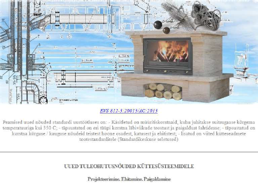

Koolitus toimub 30.04.2014.а. 11.00 - 15.30 Susi Hotell
Sihtauditoorium: projekteerijad, ehitajad, järelevalve, eksperdid, kaudselt korstnapühkijad
Lektorid: Karmo Gudinas, Päästeameti Põhja päästekeskus ITB juhtivinspektor
Urmas Danil, tehniline konsultant Monier OÜ
LÜHENDATUD KOOLITUSE KAVA
(üksikasjaline kava meie kodulehel)
I OSA - Lektor Karmo Gudinas
Kütteseadmete nõuded. Küttesüsteemi osad
ÜKüttesüsteemi osad. Ühenduslõõrid (kuni ja üle 80 kraadi)
Telliskorstna kujad ja paigaldus/teostus nõuded (suurem/võrdne 400 kraadi)
Korstna paigaldus šahtidesse. Paigalduse tingimused
Nõuded katlaruumi paiskpinnale
Mitu kütteseadet ja mis tingimustel võib ühendada ühte lõõri
Küttesüsteemi kirjeldus ehitusprojekti seletuskirja tuleohutusosas
Millele pööratakse tähelepanu kasutusloa menetluse käigus
Millised dokumendid tuleb esitada küttesüsteemi tuleohutuse tõendamiseks
Mida peab sisaldama ja kes võib teostada dokumentatsiooniga süsteemile ekspertiisi
II OSA - Lektor Urmas Danil
Ülevaade moodulkorstna tüüpidest, nende osade kirjeldused ja kasutamise võimalused
Korstnaosade standarditele vastavused
Korstna paigalduse nõuded (toestus/ vundament, kinnitused, koormused, lumetõke)
Korstna kõrguse nõuded. Korstnaplaat
Kütteseadme ja korstna sobivus
Koolitus 30 aprill 2014.PNG (311.45 KiB) Vaadatud 5924 korda

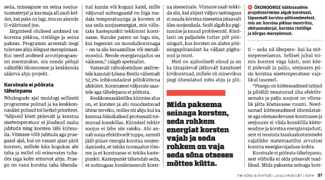

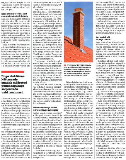

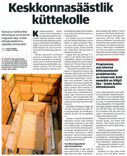

Artikkel juuli/august ajakirjas "TM kodu & ehitus"
KESKKONNASÄÄSTLIK KÜTTEKOLLE
Keskkonnasäästlik küttekolle 01.PNG (393.33 KiB) Vaadatud 5801 korda
Keskkonnasäästlik küttekolle 02.PNG (208.14 KiB) Vaadatud 5801 korda
Keskkonnasäästlik küttekolle 03.PNG (293.64 KiB) Vaadatud 5801 korda

Andrus Schults kirjutas:Artikkel juuli/august ajakirjas "TM kodu & ehitus"
Kolmanda lehekülje kolmanda tulba lõpust.
Igat ahju annab teha efektiivseks ja ilusaks disainielemendiks. Kui on juba olemas pliit ja soemüür, on suure tõenäosusega tegemist restkoldega. Selle saab efektiivseks ja keskkonnasäästlikuks muuta, kui ehitada see ümber umbkoldeks, kus on vastavalt soojamüüri andmetele välja arvutatud põlemiskiirus ja puudekogus, mis pliidi kütmiseks läheb. Ahje on pottsepa sõnul natuke keerulisem keskkonnasäästlikumaks über teha.
Re: Kuidas ja mis kanaleid pidi siis info pottsepani viia?
Kahju...vaatan, et igal pool on ajupesu nii suur.
Igati vägev artikkel. Kõik on korduvalt üle seletatud ja veel uuesti seletatud .
Kas see EN programm füüsikaliste terminite selgitust ei sisalda :blush:
Või ongi võimsuse ühik nüüd % või ongi kasutegur ringi nimetatud võimsuseks või...ehk keegi seletab, mil moel see kõik sünnib ka kirja panna....

See artikkel viitab ilmselgelt vajadusele TM-ile uus toimetaja palgata. :hug: Ilmne näide, mis võib juhtuda kui ajakirjanik üritab mittemillegagi kolme lehekülge täita. Siiski tuleb nentida , et artikli pealiskaudsus ei tee olematuks tõsiasja umbpõhjaga kolde väiksemast saastetegurist võrreldes restpõhjaga koldega. Teisalt piisab valest kütmisrežiimist või märjematest puudest ning vahe on kadunud.
[quote="edevuse laat"]See artikkel viitab ilmselgelt vajadusele TM-ile uus toimetaja palgata. :hug: Ilmne näide, mis võib juhtuda kui ajakirjanik üritab mittemillegagi kolme lehekülge täita.
See ilmne näide jääb siiski varju...sest on veel ilmsem näide...mees kes on aastaid üritanud mittemillegiga tervet foorumit täita!!
edevuse laat kirjutas:See artikkel viitab ilmselgelt vajadusele TM-ile uus toimetaja palgata. :hug: Ilmne näide, mis võib juhtuda kui ajakirjanik üritab mittemillegagi kolme lehekülge täita. Siiski tuleb nentida , et artikli pealiskaudsus ei tee olematuks tõsiasja umbpõhjaga kolde väiksemast saastetegurist võrreldes restpõhjaga koldega. Teisalt piisab valest kütmisrežiimist või märjematest puudest ning vahe on kadunud.
Kuradi ajakirjanikud. Keeravad tarkade meeste tarkused kõik vigaseks. Prvokaatorid :D
PS Umbpõhjaga kolle ei osutunud ju sarnase õhujaotusega kuid restiga kolde ees "rohelisemaks"?
