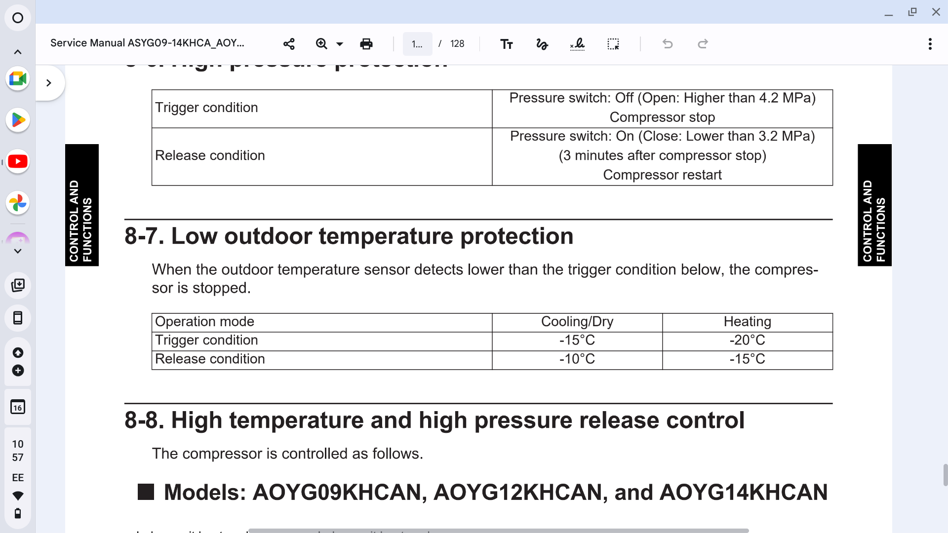

Tööl fujitsu khca9 käitub sama moodi , seal köetavat pinda 20 ruutu , võimalik et oluline on et , mõlemad objektid asuvad soo servas ehk õhuniiskus on suur .
Huvitav, et kui selle pumba välisosa mudel on AOYG09KHAN, siis selle service manualis on kirjas, et kompressor lülitatakse välja välistemperatuuril -20C aga reklaamitakse seda seadet kui kuni -30C kütvat seadet.
Nagu vanasti öeldi, et "Usalda, aga kontrolli".

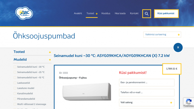

https://www.abckliima.ee/tooted/ohksoojuspumbad/1555
Kalvis kirjutas: 16 Jaan 2024, 09:01 Neid põhjamaade kliimas sobivate soojuspumpade arv on tegelikult üsna väike. Pead vaatama ainult neid mudeleid mida müüakse suuremas koguses Põhja - Soome, Rootsi, Norrasse. Seal on pidevalt -15C ja rohkem. Sellistel SP peab olema suurem välisosa (maksab rohkem!) ja kompressor vähemalt kaheastmeline - muidu pole võimalik -15 C juures sobivat COP saavutada. ...
Seepärast pakkusingi Rootsi linki ja mõistlik on uurida ka põhjamaade foorumite mudelipõhist tagasisidet.

Tegelikult release contition on -15 C, lähtuda tuleb sellest.

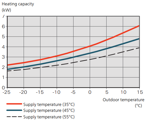

Ma julgeks ka väita, et sellised naabriga võrdlused on täiesti pointless. Normaalsed tootjad annavad graafiku kaasa, paar tundi pusimist ja saad oma kodukoha kraadtundidega tegeliku SCOP ise välja arvutada. Siis saab juba tabeli teha kõikide teiste kütteliikidega võrdlemiseks, olgu selleks MSP, otselekter, gaas või miskit muud. Ja kui muutuvkulude võrdlustabel on olemas, siis saab soetus+paigalduskuluga igaüks juba oma isikliku eelistuse järgi seda kurikuulsat "tasuvust" arvutada.
Põhiline mure ongi ju selles, et müüjad müüvad ja ostjad ostavad SCOP'i mis on datasheetil erinevate standardite järgi esitatud, raske on sealt enda kodukoha tulemust tuletada.

nexus4 kuvatõmmis on iseloomulik soojuspumpade tööle kuid see on poolik tõde.
Unustatakse et objekt (nt ese, antud juhul maja ) on peamine ja eesmärk on hoida maja talvel soe.
Soojuspump, ahi, pelletikatel jne on vaid vahend eesmärgi saavutamiseks.
Selleks et soojuspumpa paigaldada tuleb anda hinnang hoonele ning olemasolevale küttesüsteemile.
Uued ja vanad majad erinevad kordades. Kui maja uus ja majas põrandaküte siis on lihtne.
Kui maja vanem, tegemist kontorihoonega jne siis on vaja vaadata kas õnnestub rajada 30...50 C kütteveega süsteem mis külmaga maja ära kütaks.
Seega vajaliku soojuspumba võimsus, hind, komplektsus sõltub sellest milline maja on.
