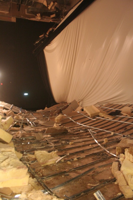

Huvitav, miks sprinkler oli sellise lae peale projekteeritud?

Kas taolise situatsiooni ja ka fotode analüüsimiseks on vaja siseinfot? Teooria ülikoolist ja kogemus praktikast (osaliselt ka nn sündmuskohalt) ja asi suht koht juba enamvähem.
Miks just tulekustutus: äkki sellepärast ,et linna võrk ei anna sellist survet, et pühkida oma jõuga see, mis seal laes oli, eks vast ikka jõudu andis keldris olev tuletõrje jaoks mõeldud rõhutõste? Kui ikka tead, kuidas sellist asja projekteeritakse, katsetatakse ja oled kasvõi korraks ka joa "üle kuuskede" lasknud, tead isegi. Kui pole, lehvita oma kelluga edasi. Ja nimest postituse all .. vaevalt, et tegu Elariga, pigem tema tütrega.

Üks pilt on Päästeameti poolt isegi avalikustatud. Suuremat pilti on võimalik näha siit.
Foto: Põhja-Eesti Päästekeskus

Ainult pildi järgi hinnates, pakuks, et mõni mees hoidis kuskilt kruvide pealt raha kokku. Aga noh, tore on ju spekuleerida siin :)

Pildi järgi on näha primaar-talade tohutult suur samm al.1600mm. Kui riputid on sama hõredalt siis toimuski isolatsiooni läbi vettimisel loogiline asjade käik, lagi lihtsalt kukub alla. :mrgreen: Kahtlen ehitaja praagis, pigem on lagi kavandatud säästvalt raha ja aega kokku-hoidvalt.

maik kirjutas:Pildi järgi on näha primaar-talade tohutult suur samm al.1600mm. Kui riputid on sama hõredalt siis toimuski isolatsiooni läbi vettimisel loogiline asjade käik, lagi lihtsalt kukub alla. :mrgreen: Kahtlen ehitaja praagis, pigem on lagi kavandatud säästvalt raha ja aega kokku-hoidvalt.

vaadates seda pilti siis selline lagi ei tohiks oma konstruktsioonilt olla mitte üle 3m kõrgusel ja ei ole selline lahendus mõeldud ka suure villa koorma kandmiseks. ei tea kuidas sellise akustikaga ruumi leiutati selline vibreeriv lagi selleks peab ikka ajugeenjus olema. tugevate helibassidega ruumi ei kannata metallkarkassi panna kuna seal tekib karkassi vibratsioon. asi oleks pidanud puidul olema kus puit neelab endasse vibratsiooni. riputitel rippuv lagi aga mängib muusikarütmis ülesse alla ja on vaid aja küsimus kui alla tuleb. olen olnud ka ruumides kus bassid on vibreerinud kipsi ja õredalt kinnitatud kinnituskruvid tulid kipsist läbi ja seinad kukkusid maha.

Sisuline ja loogiline kommentaar. Paraku tuli lagi alla enne, kui see tantsima jõudis hakatagi. See aga annab aluse kahtlustada, et lisaks eelpool kirjeldatud valele materjalivalikule pandi mööda ka lae ja nende riputute omakaalu arvutamisel. Annaks jumal, et hoone kandekonstruktsioone ei ole arvutanud sama inimene.

kardan, et ripplael puudus ka projekt rääkimata tööjoonistest. sellistel üldkasutatavatel kohtadel kus inimesed viibivad paigal mitmed tunnid ja arvestades lae kõrguseid peaks ka iga pisem detail olema projekteeritud. kuskil spekuleeritud , et alla tuli 600m2 lage ja kaaluks ruutmeetrile kuskil 30kg siis teeb see 18 tonni raskust ja selle kinnitamine inimpeade kohale pole enam naljaasi.
Kui lagi peale valmimist praktiliselt kohe alla kukub, siis, on see lohkalt ja kokkuhoidvalt projekteeritud või ehitatud,, jääb see siiski praagiks. Omaette küsimus on - kelle praak?

lugesin ka seda juttu ja päris imestama paneb Rein Seieri arvamus. tekib küsimus kuidas sai teha ekspertiisi põhikonstruktsioonile kui konstruktsioonid olid koormamatta või teati ette palju sinna koormust lisatakse ja mis meetoditel sinna kinnitatakse. ehk siis neile ei olnud riputatud lisa koormuseid veel külge seega sai teostada ju ainult osalist ekspertiisi. seega sai loa anda ainult hoone põhikonstruktsioonide edaspidiseks kasutuseks või siis oleks konstruktsioonid pidanudki jääma, ilma sinna detailide lisamiseta, mitte aga hoone tervikliku kasutus luba. kui edaspidi tööde käigus koormatakse lagi üle või töömees kogemata puurib betoonis armatuurid läbi siis nagu vastutust ei kanna keegi.
nimetab veel spetsiaalselt ainult ripplage......, vahet ju pole mis vidin sinna lakke riputatakse ja peab jääma sinna turvaliselt.
Võib-olla osad risti-talad rebiti ülejäänud karkassi küljest ära jäid lihtsalt lakke rippuma?

vanakala kirjutas:kardan, et ripplael puudus ka projekt rääkimata tööjoonistest. sellistel üldkasutatavatel kohtadel kus inimesed viibivad paigal mitmed tunnid ja arvestades lae kõrguseid peaks ka iga pisem detail olema projekteeritud. kuskil spekuleeritud , et alla tuli 600m2 lage ja kaaluks ruutmeetrile kuskil 30kg siis teeb see 18 tonni raskust ja selle kinnitamine inimpeade kohale pole enam naljaasi.
mina ilmselt see spekulaator olingi.ja lisaks veel selle et lagi oli märg ja 10 meetri kõrgusel.kukkudes suurenes selle mass veelgi.

Kolja kirjutas:...ja lisaks veel selle et lagi oli märg ja 10 meetri kõrgusel.kukkudes suurenes selle mass veelgi.
Juhin tagasihoidlikult tähte närides tähelepanu sellele, et MASS ei muutu sellest, kui kõrgel üks asi ripub või kukub. Selles on Sul aga õigus, et mahasadamisel saadav ENERGIA sõltub kukkumise kõrgusest ehk kiirendusest.
