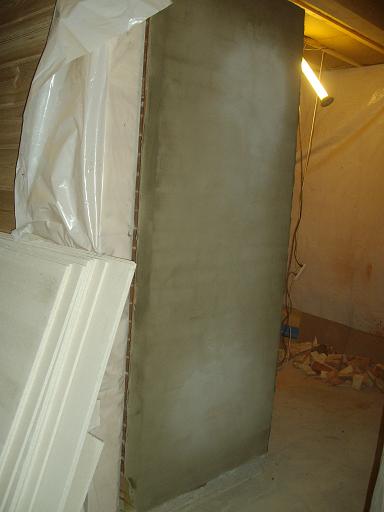

Re: Pottsepatööd - puhas nauding.
Sellega on leek alla surutud.

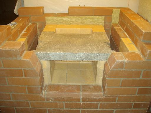

See natuke suurem, 300se kettaga.
Servi lõikeks jääb nati puudu. Peab vastaspoolelt väheke aitama.

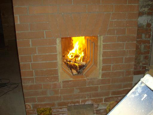

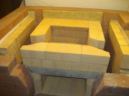

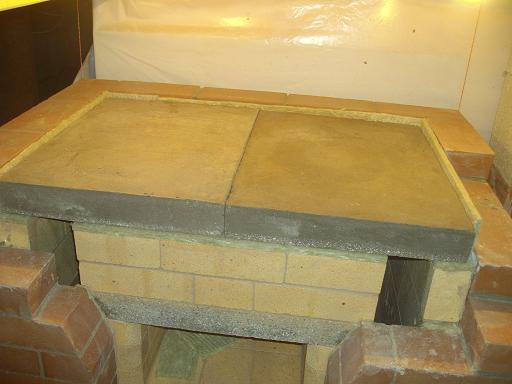

Sillus kokku mätsitud.
Ahju kuivatamise algus.
Ja muidugi tuleproov..JPG (32.68 KiB) Vaadatud 9282 korda
Ja nüüd läheb ahi grimeeria juurde. Pidupäevaks vaja ju nägu pähe joonistada. :)

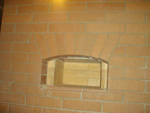

Kui sa nüüd mõtled selle all koldeukse kõrvalist osa, siis vaatasin seda, et ukse kõrvale ei tuleks väikseid tükke. Natuke väheseotuks see asi sealt jäi küll, aga 5 rida võis ilma seotiseta lappida (lugesin kusagilt).
Vasakul all on kohakuti paistvatest kividest üks seespoolt suure hangiga. Nii, et seotis täitsa olemas. Seotiseks tuleb ka võrguga krohv.

Need ahjuukse külgedel olevad püstivuugid oleks ma küll hajutanud rohkem laiali. Ning küljekanalite küljed ka samotist+samotiga paar rida alla poole. Aga muidu tip-top :good: Järjekord vist vaikselt kasvab. Kas selline uksesildamine jääb 100% mõravabaks-kaminah kidlasti teab?!

Ilma tõsisema põhjuseta oled hakanud kartma seda ukseaugu serva jäävat tükki, mis poleks ju liialt väike saanudki . Käib muidugi igatpidi ja sellises kohas ei ole ka sinu variandil mingit ohtu laguneda, küll aga silmal sant vaadata. Sest saab aga üle.

raga kirjutas:. Kas selline uksesildamine jääb 100% mõravabaks-kaminah kidlasti teab?!
Kindlasti jääb ka just selline uksesildamine mõravabaks ja kes oskab näidata paremat :scratch:

raga kirjutas:Need ahjuukse külgedel olevad püstivuugid ... Ning küljekanalite küljed ka samotist+samotiga paar rida alla poole...
:blush: Aga arvestasin Raga nõudmistega ja lappisin külgseina ringi. ;)
Samottidega arvestasin täpselt lõpuni. Niipalju, kui üle hakkas jääma, panin külgseina. Täpsemal uurimisel leiab selle tõestust ka eelnevatelt piltidelt.

Võtan edaspidi kõik argumendid arvesse ja enam ukse külgi nii ei tee. :this: Aga ikkagi ei pane ka väga väikseid tükke ukse kõrvale.

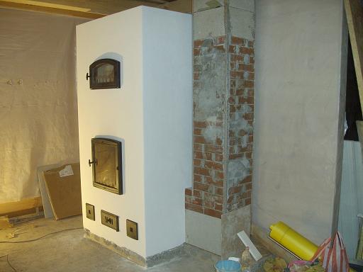

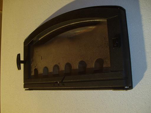

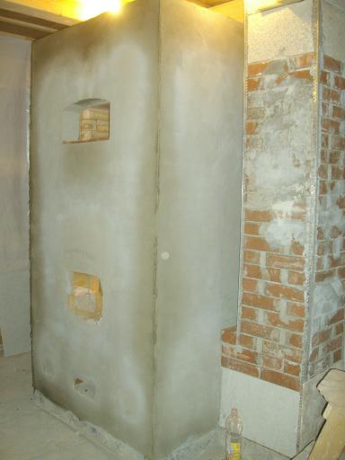

"See ahi peab ükskord valmis ka saama" ütles meister ikke. Täna on siis minul see päev. Tänuga meenutan Unibuild'i mehi õpetuste jagamise eest. Küll on hää ajus sorida ja meenutada, kuidas ikkagi neid asju tehakse. :scratch: Ja kuidas ei tohi teha.
Nagu küpsetusahju ukse kinni paned, nii on klaas kohe märg. Näha on ukse ventilatsiooniaukude toimetamine. Küll ahi ükskord ka ära kuivab, siis lähevad need asjad kõik normi.
HTT tihendiga uks.
HTT tihendiga uks.
Spetsially for Kaminahi..JPG (29.36 KiB) Vaadatud 8880 korda
Ja nii ta minust sinna maha jääb. Kõik muu on juba teiste toimetada.
Veidi soe, kuivav ahi.
Ahi valmis..JPG (30.42 KiB) Vaadatud 8880 korda
