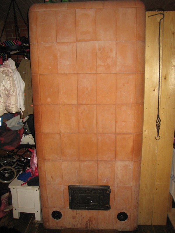

rein113 kirjutas:Uhh, jube palju tundub...
Kui suurt pinda see ahi kütab?
Kas praegu, või talvel pakasega?
Kas sul on tellis- või pottahi?
Talvel kütan korra päevas, nüüd 3 päeva tagant.
Korraga läheb sisse pool korvitäit umbes.
1.5-2 ahjutäit umbes korraga kütan, rohkem mitte.
Allkorral on 60m2, üleval 40m2. Ülemine korrus saab üles tõusva sooja. :P
Ahi on sügavust pidi ühe poti võrra sügavam.
