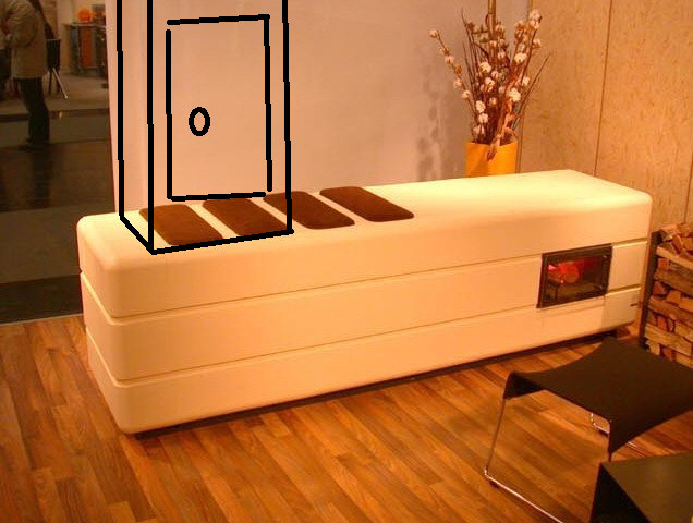

lMaxl kirjutas:Kui tüli ei tee, siis võiks seda pink ahju veidi lõikuda.
Max
Puutööd
Lõiget pole aga see löörivärk annab korstna järgi õigeks seada. Igatahes, kui oleks tellija, teeksin huvi, rõõmu ja "uudis" alega valmis kindlasti.

Ma teeks sellest igati asise suitsutusahju!
Max
Puutööd
lMaxl
Postitusi: 612
Liitunud: 14 Nov 2009, 10:22
On tänanud: 15 korda
On tänatud: 13 korda
Re: Millist kütteallikat oleks mõistlik ehitada?
Tänan! Kui kaalukaks see umbes samade proportsioonidega jääks?
Max
lMaxl kirjutas:Tänan! Kui kaalukaks see umbes samade proportsioonidega jääks?
Max
Nüüd ajad asja huvitavaks :) Räägime ju ikka ca tonnisest ahjukesest. Nii on ka see just sinna auku. Pottkivi plekkpliitahi jääb tublisti kaalus alla ja ... :oops: ...aga keedab.
Ära sa Kaminahjuke poolele teele pidama jää- võrdle ikka pinkahju massi Harvia rahvakamina omaga ka, saad veel huvitavama tulemuse :wave:

kaminahi kirjutas:Nüüd ajad asja huvitavaks :) Räägime ju ikka ca tonnisest ahjukesest. Nii on ka see just sinna auku. Pottkivi plekkpliitahi jääb tublisti kaalus alla ja ... :oops: ...aga keedab.
Kuna ma selle aguli arhitektuuriga suht tuttav, siis püüdsin teemaalgataja eest kosta. See pikutav ahi hakkas mind ennast huvitama.
Max
lMaxl kirjutas:See pikutav ahi hakkas mind ennast huvitama.
Max
Mind ka ;)

Kui kaaluga probleeme, siis saab paigaldada kergšamotist ahju HOELZLI. Tehnilised andmen järgmised;
Nimisoojusvõimsus: 1,5 kWh 5,9-tunnisel koormusel
Põlemisvõimsus: 15 – 25 kWh
Ruumi pindala (soojuskao korral 60 W/m²): 25-30 m²
Kütuse kogus: 2 kg ahju süütamiseks 2 x 3 kg lisamiseks
Põlemisaeg: 1,5 h
Kasutegur: 83 %
Õhu etteandmisava: minimaalselt 75,6 cm²
Juurdevoolava õhu kulu: 43 m³/h
Suitsugaaside temperatuur: 190°C
Nõutav tõmme: 12 Pa
Suitsugaaside kogus: 15,8 g/s
Suitsulõõri diameeter: 150 mm
Korstnatoruga ühendamine: tagant, külje pealt, pealt
Kaal: sisevooderdus 320 kg
välisvooderdus 170 kg
Küttekolde sisemõõtmed:
laius x sügavus x kõrgus = 330 x 330 x 480 mm
Šamotist küttekolde
välismõõtmed:
laius x sügavus x kõrgus = 460 x 480 x 1550 mm
Ahju välismõõtmed:
(30 mm välisvooderduse korral)
laius x sügavus x kõrgus = 560 x 560x 1600 mm
(60 mm kahhelkivi + vooderdus)
laius x sügavus x kõrgus = 600 x 600 x 1650 mm
Täpsemalt saab vaadata: http://www.hoelzli-ofen.de/wt/index.php?id=121&L=3

Niikaua kui Tauntz paremaid numbreid ei paku tiksuks umbes edasi...Eesti keskmine ehitiste soojusenergiatarve (kütmisele kuluv energiahulk) 250 kWh/m2*a (uutel ehitistel 120 – 150 kWh/m2*a) Eeldame, et see vana puitmaja jääb pigem sinna 250- 150 kWh/m2*a keskele, et siis 20m2 elamispind?
Oskab siit keegi pakkuda nende pliita-soemüür tolleaegsete standardlahenduste kaalu?
