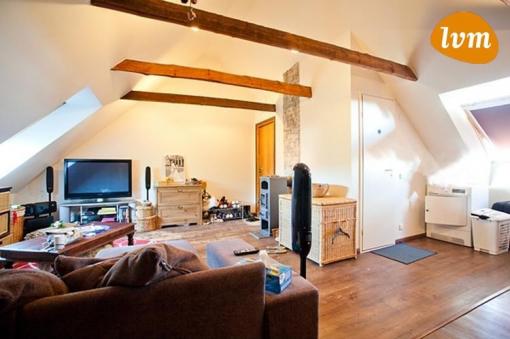

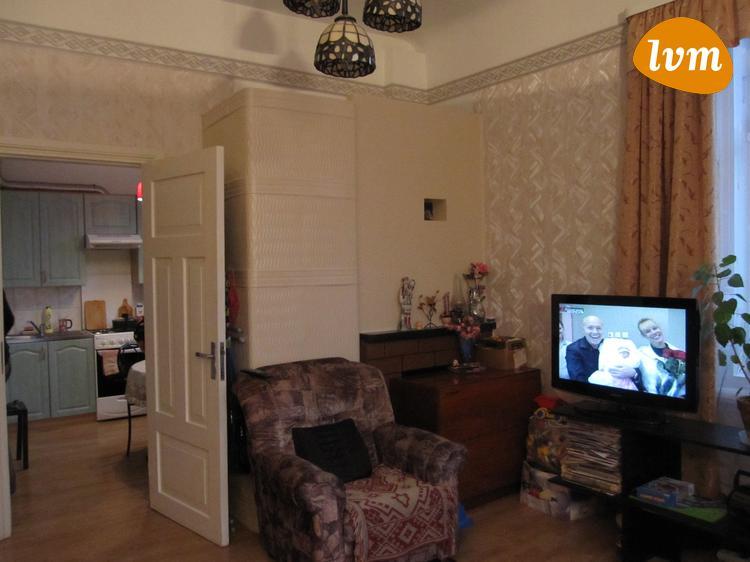

Panen pildi ühest müügis olevast korterist. Ka plekkahi sobib, kui inimesel on pilku ja tunnetust. Tapeet, uks, need on need, mis panevad sinna ruumi just plekkahju!
Kas sinna sobiks jälle üks looduskiviga kaetud katelahi?
motamehele- kui sa juhtud jälle kälimehe poole, siis käi meie kohalikus Õlletares (Kärdlas) ja küsi peremehe käest kaua ta Bullerjaniga kütab kivikorstent. Mina müüsin talle selle 1996 ja kõrtsu kütab lisaküttena mingi 12 aastat juba. Korsten küll nii hull ei ole, kui õuduspilt sinu enda korstnast.Sa oleks pidanud oma uut ametit alustama just korstnast. See on sul muidugi ka õigus,et kütta tuleb osata,aga enne tuleb mõte vabaks lasta!

juhan kirjutas:Panen pildi ühest müügis olevast korterist. Ka plekkahi sobib, kui inimesel on pilku ja tunnetust. Tapeet, uks, need on need, mis panevad sinna ruumi just plekkahju!
Sain teada, et tapeediga saab väärtustada plekkahju hüüumärkide tasemle ja seda, et Hiiumaa kõrtsid on sama suured kui Motamehe elamu ja seal lausa 24h elatakse ja sellest korstnad tahaks pilti näha nüüd siiski ja kindlasti. Juku, tee see teene :beg:
