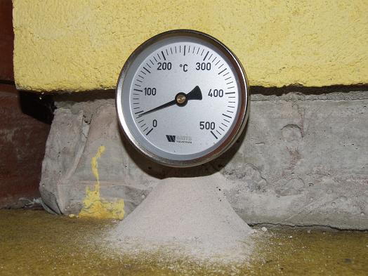

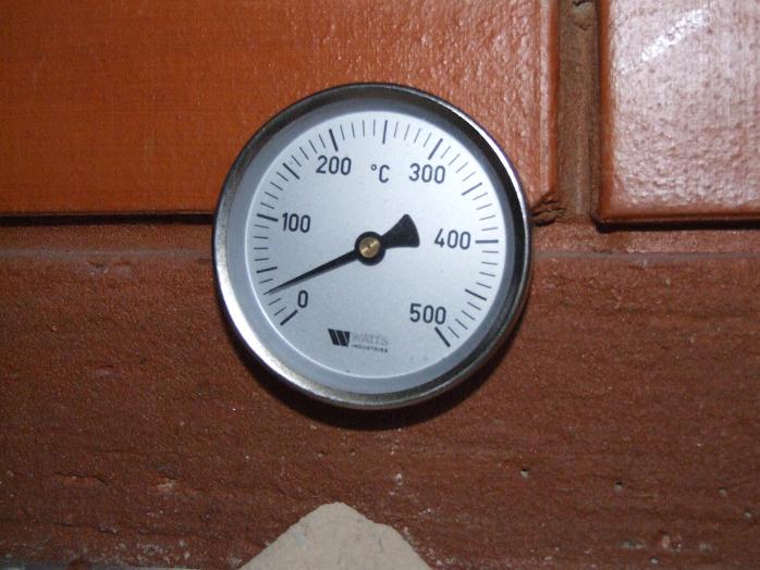

Et asi oleks konkreetsem, puurisin ahju ja pliita leso vundamendi juurde augu ja mõõtsin temperatuuri.
Isoleerimata vundament.
Ahju vundament.JPG (64.23 KiB) Vaadatud 6344 korda
Isoleeritud vundament
Pliita leso.JPG (48.55 KiB) Vaadatud 6344 korda
Oma järeldused võib teha igaüks ise.
Mina arvan, et pliita leso vundamendi temp on kõrgem just selle pärast, et see on isoleeritud. Soojakadu allapoole on minimaliseeritud.
Ahju vundamenti mööda saab soe minna takistamatult allapoole ja sellepärast võib ka see temperatuur olla madalam. Põrand on mul alt lahtine/ventilatsiooniga. Välisõhk uitab ümber ahju vundamendi.
Pliita kütmisest on möödunud 22 tundi ja ahju kütmisest 18 tundi.

Mind tegelikult need temperatuurid seal all osas tõsiselt huvitavad. Et mis ime väega need seal all nii kõrged on.
Näiteks mul ehitatud soemüür 85mm kivist. Eile tublisti (vähemalt 5...6 pliidi kolde täit) köetud. Mõõta hetkel millegiga pole, aga käega katsudes soemüür ise hommikul kella 5 ajal hommikul 30kraadi.
Kui liikuda käega soemüüri ääre poole, siis isegi soemüüri ümasas külje nurgas( 8 cm lõõri sise pinnast ) tuntavalt jahedam. Alumise horisontaallõõri kohal vaevalt leige. Tahma malmtopsist allapoole jääv kivirida praktiliselt jahe. Paar rida veel allpool täiesti jahe. Sellest kõigest järeldan, et soojusjuhtivuse teel alla liigub soojus ikka väga minimaalselt.
Kui terasest ahjuroop toetub varrega vastu kuuma ahju, siis käepide peaaegu ahjuga sama tuline. Kui liikuda käega 20cm vart pidi edasi - jahe. Aga terase soojusjuhtivus tellise omaga võrreldes 20 korda suurem.
Arvutamisega on see, et kalkulaatorist ja valemitest üksi ei piisa, kui puuduvad usaldusväärsed lähteandmed.
