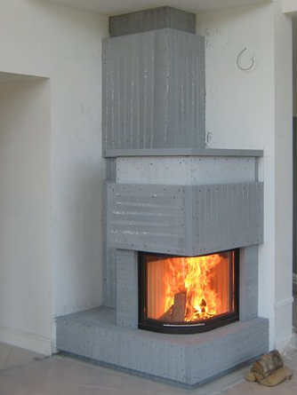

Skamotec 225 plaadid kaminate ehitamiseks 01.PNG (193.38 KiB) Vaadatud 8221 korda
Skamotec 225 plaatidega hoone seest soojustamine 01.PNG (206.73 KiB) Vaadatud 8221 korda

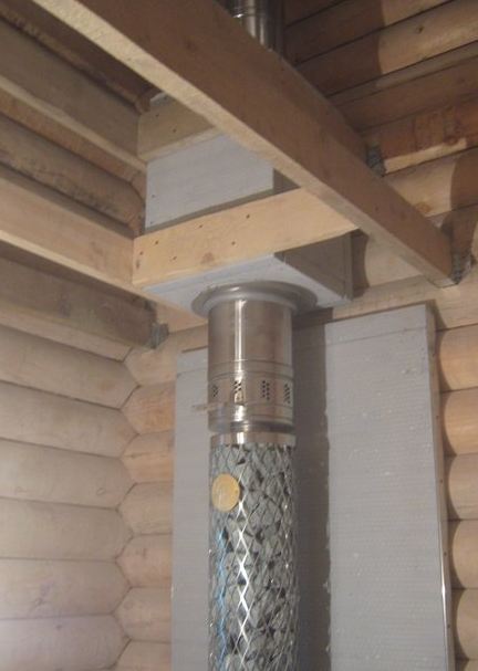

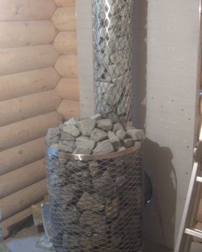

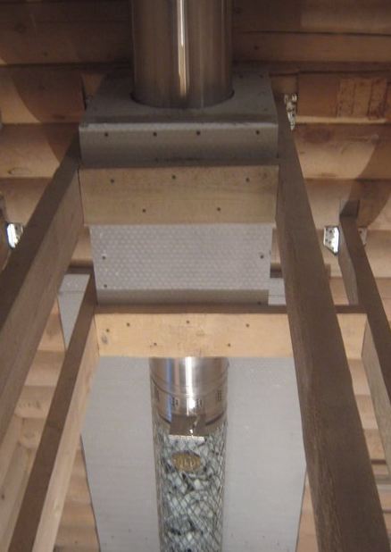

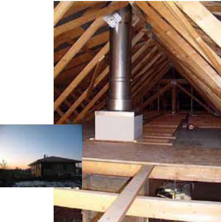

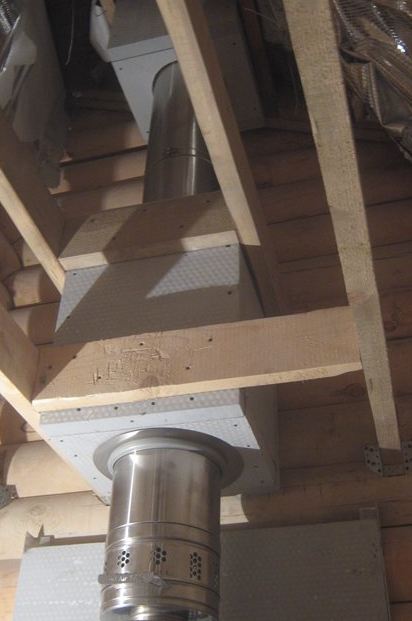

Skamotec 225 plaatidega on väga hea teha isoleerimistöid ka puidust saunades. Võrreldes villadega on hea see, et paigaldajad ei saa isoleerimisomadusi materjali kokku surudes muuta. Näiteks surudes kivivilla kokku tema isoleerimisomadused kahanevad märkimisväärselt. Kokkuvõtteks on Skamotec 225 plaadide valest paigaldisest tulenevad riskid tööde tellija jaoks minimaalsed.
Skamotec 225 plaatide kasutus palksaunas 01.JPG (33.56 KiB) Vaadatud 7747 korda
Skamotec 225 plaatide kasutus palksaunas 02.JPG (35.77 KiB) Vaadatud 7747 korda
Skamotec 225 plaatide kasutus palksaunas 03.JPG (38.3 KiB) Vaadatud 7747 korda
Skamotec 225 plaatide kasutus palksaunas 04.JPG (35.1 KiB) Vaadatud 7747 korda

4. Mis on selle materjali plussid et kasutada seda välispiirde soojustusena vaatamata sellele et ta maksab kümneid kordi rohkem tavapärastest soojustusmaterjalidest?
5. Kas eelnevatel fotodel näha olev metallkorstna lisa isoleerimine (silmalt nii ~80 cm. ning ka kerise suitsutoru kividega isoleeritud) on ikka kindlasti korrektne/ohutu selle teema valguses viewtopic.php?f=1&t=26835&p=212354#p212354 ?

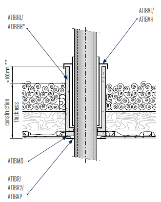

Skamotec 225 plaate ei kasutata mitte kunagi hoonete väljastpoolt soojustamiseks. Nende plaatide taha ei teki mingit kondensaati! Plaadid tuleb paigaldada alati ühtlaselt liimikammiga seinale kantud liimile nii, et plaadi ja seina vahele ei jää tühimikku. Pätsikestega liimida ei tohi! Kondensaat tekib penoplasti või aurukilega/fooliumiga kaetud villaplaatide taha. Seepärast neid ka kivimajade seestpoolt soojustamiseks ei kasutata.
Skamotec 225 plaate kasutatakse ka tehases valmistatud vahelagede ja katuse läbiviikude valmistamiseks. Samu põhimõtteid saavad ka pottsepad oma töös ära kasutada. Tarnime Eestisse juba mitu aastat 30 aastase garantiiga moodulkorstnaid firmalt Metaloterm ja nemad näiteks pakuvad sellist toodet nagu Iso-block. http://www.metaloterm.com/en_o/welcome.htm
Iso block vahelaest läbiminek.PNG (405.47 KiB) Vaadatud 7639 korda
Iso block.PNG (28.56 KiB) Vaadatud 7639 korda

Andrus Schults kirjutas:Skamotec 225 plaate kasutatakse ka tehases valmistatud vahelagede ja katuse läbiviikude valmistamiseks.
Vaadates tootja lahendusi http://www.metaloterm.com/dynamisch/pro ... nt_web.pdf siis need on kõik tuulduvad st. võimalik soe õhk pääseb sealt kergelt välja aga sinu pandud fotodel ma nagu ei märka sellist võimalust?

Kõik need head omadused, mis võimaldavad neid plaate soojustusena kasutada olen juba mitu korda ka välja toodud. Kordan siis korra veel, et need füüsikalised/keemilised omadused on "auru läbilaskvus" ja "kõrge pH-tase".
Kahjuks ei ole täna pakkuda tõlkega tutvustust: http://www.youtube.com/watch?v=0_7ie_RIyKs
Skamotec 225 plaatidest südamikuga kamin.PNG (202.35 KiB) Vaadatud 7538 korda
