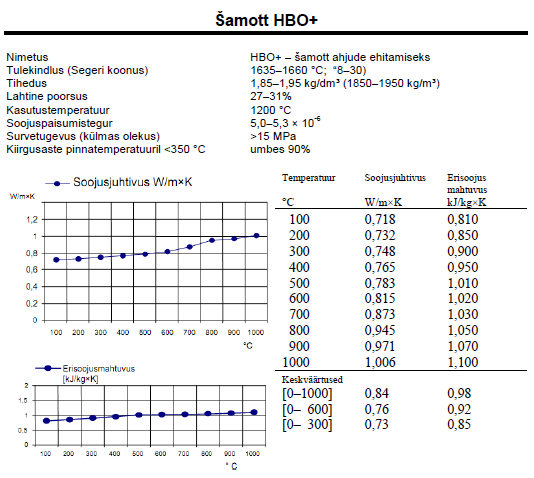

Ahjušamott HBO+.PNG (50.44 KiB) Vaadatud 4350 korda

Materjalide soojasalvestuvus või soojamahtuvus ei sõltu tootjast, tootjamaast või materjali nimest. See materjali omadus sõltub materjali erikaalust, tihedusest.
Näiteks ÖNORM EN 15544. mida vaadata saab siit: http://kodusoe.ee/EN15544.pdf lk 2 all osast võib lugeda:
- Soojushulk, mida ahi salvestab, on seda suurem, mida suurem on
šamoti tihedus..
Ka soojasalvestuse soojamahtuvuse valem räägib selgelt sama keelt.
Kui kivi tihedus on teada, siis saab selle valemi järgi arvutada soojasalvestusvõime (soojamahtuvuse).
Kumb neist šamottidest on siis erikaalult raskem?
Kusagilt reklaamist on mulle meelde jäänud, et need kõnesolevad saksa šamotid on kergšamotid.
Ülalt pildilt loen šamott HBO tihedus 1850kg/m3 - see ikka liigitub ju kergeks šamotis.
Või olen valesti millestki aru saanud?

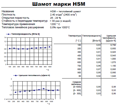

Erineva tiheduse ja salvestusvõimega materjalid võimaldavadki pottsepal kliendi vajadustele vastavalt parima ahju ehitada. Kui ruumi on vähe elik ahju saab ehitada väikeste kabariitidega, siis tuleks kindlasti eelistada suurema salvestusvõimega tihedamaid materjale. Vastavalt EN 15544 ahjustandardile ei tohi vaid selliseid materjale kasutada ahju koldes, sest liigselt energiat endasse salvestades viivad nad koldes temperatuuri alla. Nagu me kõik teame, siis puidu efektiivsel põletamisel kehtiv reegel, mida kõrgem temperatuur seda parem. HBO+ šamott aitab puidu täielikule põlemisele igati kaasa.
Kaminakojas pakume juba mitu aastat poolrasket HSM šamotti.
WO2926 Tihedast (=2,4 kg/dm³) šamotist HSM plaat 400x200x40mm 7,9kg
HST šamoti tihedusega 2,9 kg/dm³ vastu ei ole veel ükski Eesti pottsepp huvi üles näidanud, misttõttu ei ole me seda tarninud.
HSM poolraske šamott.PNG (35.2 KiB) Vaadatud 4283 korda

Väga õige märkus .
Niiskus liigub tõesti kuumemast jahedama suunas.
Aga niiskus liigub ka niiskemast kuivema suunas.
Pärast seda kui temperatuurid on koldes ja kolde seinas ühtlustunud liigub niiskus tagasi koldesse (kus põlemistemperatuur on saavutanud juba pea maksimumi) ja aitab kaasa põlemisprotsessile.
HBO+ kasutades ei ole vaja ajada suitsugaaside liikumiskiirust koldes ja lõõrides kiireks ( varem soovitati 9 m/sek - vist oli Her. Hyytiäinen see aga võin ka eksida - kusagilt see läbi lipsas - kuna soome tüüpi ahjudel on selline tulemöll sees siis arvan see tulevat sealt - rõhutan arvan aga täpselt ei tea .)
Nüüd aga kui vaatate standardit EN 15544 siis seal on soovituslikuks suitsugaaside liikumise kiiruseks antud 2- 4 m/sek.
Milleks selline muutus.
Aga sellepärast et on aru saadud et suitsugaaside kiire liikumine ( eriti koldes )toob endaga kaasa
tahkete osakeste ja lendtuha (peentuha )suure konsentratsiooni koldes ,lõõrides ja korstnas väljuvates suitsugaasides.See aga on saaste seisukohapealt normeeritud
suurus. Siit ka tõenäoliselt Sakslaste meie mõistes nn umbkolle (kus tegelikult antakse õhk koldesse kolde külgedelt kuid mitte madalamalt kui 5 cm kolde põhjast mitte kolde restiga kolde põhjas.
Õige põlemise korral jääb 1 kg puust järgi 10 g tuhka.Õige põlemine toimub aga kui koldes on püsivalt kõrge põlemistemperatuur kogu kütmise vältel

raga kirjutas:... Motamees võiks vähe rahuneda, kuna Andrus teeb siin väga head teavitustööd+reklaami ka natu.
Kui nõudjaid rohkem, annab seda asja väheke korraldada. Ühe ütlemine jääb hüüdjaks hääleks kõrbes.
