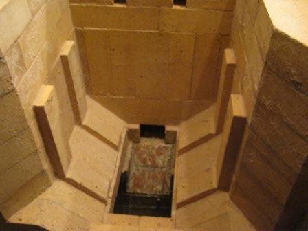

V teemasse tagasi tulles, siis üks V küsimus ka.
Kus selline V kuju ja ribidega kolle pärit on, ega siis siinsed seda välja ei mõelnud, ikka tehti kuskilt maha :) Ja kas seda pole üheski maailma nurgas ei testitud, mõõdetud ega kaalutud? Ehk, et kui ebaefektiivne ja normidele mitte vastav V kolle tegelikult on?

Robi pilt ühest teisest teemast
Re: Koit versus Koit ehk V kolde jutud.
Keegi teine teab fakte mõõtmiste kohta kindlasti paremini,aga V kolde põhi paistab juba vanem leiutis olevat ja kasutusel eri paigus maailmas.
Soontega kolle on vast uuem leiutis ja selle leiutajaks võib vist pidada Nunnauunit http://www.nunnauuni.com/eesti/aito/kultainentuli.html
Kollete uurimises koostöös ka teiste maadega http://www.nunnauuni.com/eesti/yritys/tutkimus.html

[quote="fanatic"]V teemasse tagasi tulles, siis üks V küsimus ka.
Ikka siinsed.
Made in unibild :good:
Loe vanemaid poste siis leiad ka sama vatuse.

Robi 1 kirjutas:Keegi teine teab fakte mõõtmiste kohta kindlasti paremini,aga V kolde põhi paistab juba vanem leiutis olevat ja kasutusel eri paigus maailmas.
Erinevused Kuldse Tule ja traditsioonilise puidupõletusviisi vahel
http://www.nunnauuni.com/eesti/aito/kul ... hiede.html
Et siis traditsiooniline puidupõletusviis võrdub kõik teised koldetüübid või õues lõkke tegemine?

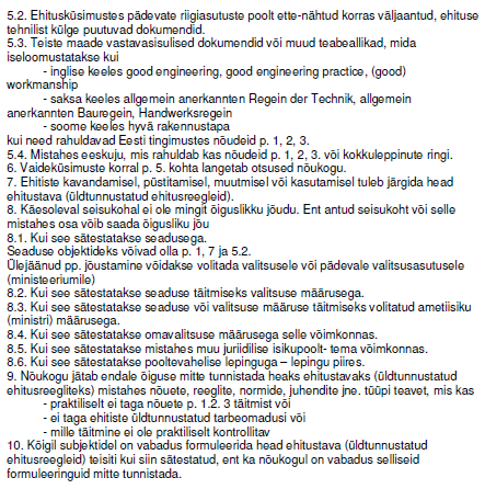

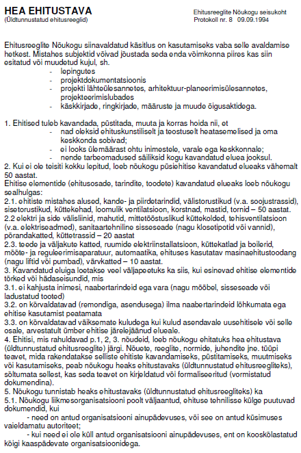

Hea ehitustava defineeriti juba 1994 aastal.
Hea ehitustava 01.PNG (104.05 KiB) Vaadatud 4234 korda
Hea ehitustava 02.PNG (70.08 KiB) Vaadatud 4234 korda

Pilt selge.
Hea ehitustava ahjunduses 20 aastat.
Tehases toodetu 6 aastat (Garantii ) vahe 3,33 kordne
Kuhu tüürin.Ikka sinna et hinnavahe peaks ju kah siis umbes samaväärne olema.Kumb siis on nüüd üle või alahinnatud ?

Peetripoeg kirjutas:Pilt selge.
Oot-oot - küttekeha kohta leiad eespooltoodud pildilt ikka numbri 50, mitte 20 - kuid sellest hoolimata oled sa ikka kindel, et sa siga ja kägu ei võrdle?
Ühelt poolt on juttu kavandatud elueast ja teiselt poolt räägid sa garantiist :scratch:

Peetripoeg kirjutas:Küttekehad =50 aastat
Mittetööstuslikud ahjud = 20 aastat
Mis on siis mis ?
Oot-oot - sa kirjutad valesti ümber - pildi pealt on lugeda "mittetööstuslikud küttekolded" mitte "mittetööstuslikud ahjud"!
"Kolle" ei ole ju sama mis "ahi" ;)
Mina olen ikka maja (mitte segi ajada "küprokikuudiga") elueaks pidanud 100 aastat ja ahju omaks 50 aastat (loomulikult ühekordse sisuümberladumisega) :hello:
