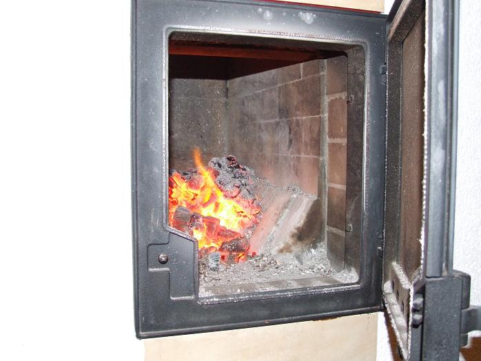

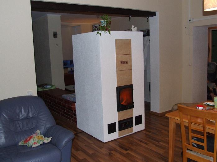

Kõigepealt täidan Koit'u palve.
Soovitud kolde pilt peale aastast kütmist
Esimene kütteperiood möödas.JPG (64.14 KiB) Vaadatud 6684 korda
Ja kaugemalt ka.
Ja kaugemalt ka.
Esimene kütteperiood möödas 1.JPG (50.15 KiB) Vaadatud 6684 korda
Omanik väitis puude kulu kohta vastupidist, mida on kirjutatud eelnevas tsitaadis.
Ma võiks õelda Koit väitis, et puude kulu on võrreldes vanade ahjudega (ennem küttis sama ruumi kaks umbkoldega ahju) poole väiksem. Koit aag ütles, et puude kulu on 2-3 korda suurem. :rotfl:
Selgitan: Pildil oleva ahju omanik on ka KOIT. Vat kui kena kokkusattumine. Koit versus Koit.

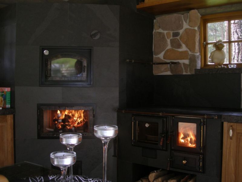

Mõnulemise kogemus otse vastupidine: Antud pildil on kahekordne küpsetusahi umbkoldega.Jätame välja söeluugi kolde esiservast 8 cm kaugusel )Pildil nähtavad ribid on selleks et teise korruse põrandat üleval hoida ja muuta seeläbi kolde lagi vahetatavaks.(Kui seda kunagi peaks vaja minema - liiga tõsine ehitus ,et hakata kunagi veel lahti lammutama - olen umbusklik minagi ja midagi ei tee pimesi ).Kõik kes on saanud nautida tuld selle küpsetusahju kolde ees, on öelnud ,et pole näinud nii rahulikult ja nii puhtalt põlevat tuld (klaas ei tahma mitte grammigi - õhu timmimine sepisukse ees olevatest avadest ,midagi tuleb kindlasti ka söeluugist.
Ja otse loomulikult on koldematerjaliks HBO+
Pliit ja küpsetusahi tööhoos.JPG (53.15 KiB) Vaadatud 6518 korda

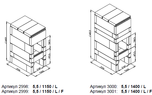

Panen siia teemasse võrdluseks Wolfshöher Tonwerke kahe tehasekolde tehnilised andmed.
HGO-V Grundofenfeuerraum Variosystem sarja tehasekoldeid pakutakse võimsusest 2,0kW-5,5kW
Kolde mudel „3000“
Kolde mudel „3001“
Tehnilised andmed;
Nominaalne võimsus 5,5kW
Puudekogus 10-20kg
Suitsugaaside temperatuur 530°C
Soovitatav lõõripikkus 5,6 jm
Nõutav vaba põlemisõhu juurdevool 195cm²
Välimised mõõdud 726/500/1400
Kolde sisemised mõõdud 606/380/700
Pottsepad kes kasutavad umbkollete ehitamiseks HBO+ ahjušamotte saavad kindlasti nende tehasekollete jooniseid ja juba välja arvutatud võimsusi oma töös ära kasutada.
