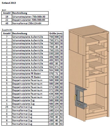

Wolfshöher Tonwerke salvestava ahju koolitus, mis toimub Tartus 15.-16 aprill.
Edastame koolituse ajakava:
Esmaspäev 15. aprill
8:30-9:00 Osalejate registreerimine
9:00 - 10:20 Wolfshöher pottsepa shamott, omadused, kasutusvõimalused
10:20-11:40 Praktiline osa, ahju kokkupanek, südamiku kasutamine, töötamine segudega HM, HKM
11:40-12:00 Kohvipaus
12:00 - 13:30 Ahju ehitamine vastavalt joonistele
13.30-14:30 Lõuna
14:30-15:30 Suitsugaaside liikumise arvutuse ettekanne vastavalt diagrammile TROL 2006
15:30-17:00 Praktiline töö jätkub
17:00-17:40 Küsimused ja vastused
Teisipäev 16. aprill
9:00-10:20 Ahju ehitamine jätkub
10:20-11:40 Suitsulõõride ehitamisvõimaluste võrdlus, erinevad projektid.
12:00 - 13:30 Küpsetusahjud
13:30 - 14:30 Lõuna
14:30-16:00 Raidkivi kogeused Wolfschöher šamottidest ehitamisel. Kuidas tagab Wolfschöher normidekohase ahju ehituse.
Kohtumiseni Tartus aadressil Tähe 127 E

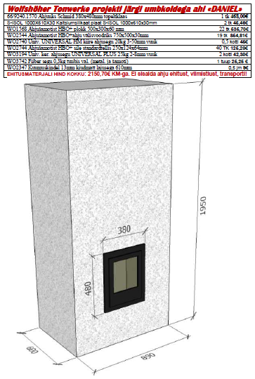

Panime ahjule projekti koostanud saksa pottsepa järgi nimeks „DANIEL“. Tabelis välja toodud hind ei sisalda ahju viimistlemist ega viimistlemiseks vajalikke materjale elik Silcatex klaasvõrku ja Wolfshöheri 300°C valget ahjukrohvi või mingeid muid lahendusi. Tavaliselt lepivad tellija ja pottsepp viimistluse osas alati midagi eraldi kokku, sest ahju viimistlemiseks on palju erinevaid võimalusi.
Õhkvahega ahjus „DANIEL“ võib maksimaalselt ära kütta 2x7 kilogrammi kuivi puuhalge elik kokku mB 14 kg. Kütmisaeg 2,8 tundi. Kahe koldetäie halupuude ära kütmisega salvestub ahju 42-45kW soojust.
Juba järgmine nädal saab koolitusel ehitatud ahju vastavalt ette antud juhendile ära kütta, siis testida, mõõta ahju pinna temperatuuri peale 21h möödumist jne.
Ahju „DANIEL“ nimisoojusvõimsus on 2,4 kWh. Soojakao korral 60 W/m² ruumi puhul kütab 2,4 kWh võimsusega ahi vabalt ära 40m² pinna.
Nimisoojusvõimsus – see on keskmine soojusvõimsus teatud koormusaja jooksul, mille puhul soojusvõimsus ei ületa nimisoojusvõimsust enam kui 20% ja minimaalne soojusvõimsus ei või olla alla 10% nimisoojusvõimsusest.

Proovin vähe aidata.
Kahe koldetäie halupuude ära kütmisega salvestub ahju 42-45kWh soojust.
Ahju „DANIEL“ nimisoojusvõimsus on 2,4 kW...
Soojakao korral erivõimsusega 60 W/m² ruumi põrandapinna kohta kütab 2,4 kW... võimsusega ahi vabalt ära 40m² pinna.
2korda2
Postitusi: 1373
Liitunud: 03 Apr 2006, 13:36
Asukoht: Tartumaa
On tänanud: 58 korda
On tänatud: 63 korda
Re: Kuidas ja mis kanaleid pidi siis info pottsepani viia?
Lihtne matemaatika:
24 tunni jooksul salvestub ahjus 45kWh soojusenergiat.
Näidises toodud ruum: 40m2 @60w/m2 vajab 24 tunni jooksul: 0,06kW*24h*40m2=57,6kWh
Kas näidises toodud ahi toodab puudujäävad 12,6kWh mõnest muust energiakandjast või eeldatakse, et ahjule lisaks peab ruumis koguaeg järel olema ka ~500W (elektri)küttekeha?
Järeldus: Kui ahju nimisoojusvõimsuse definitsioon on selline nagu siin toodud (leidsin täpselt sama sõnastuse siit), siis EI TOHI seda kasutada arvutustes, mis peaksid näitama köetava pinna suurust.
PS. Andrus, kui ma veel 1 kord näen sellist läbivat mõõtühikute segi ajamist, siis kirjutan Wolfshöher Tonwerke inimestele ja küsin, kas nad ikka on kursis kes ja kuidas neid esindab. Korduvalt on juhitud tähelepanu, ikka selgeks ei saa. See ei ole normaalne!

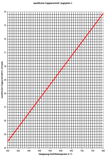

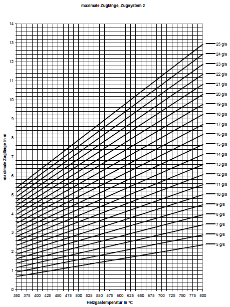

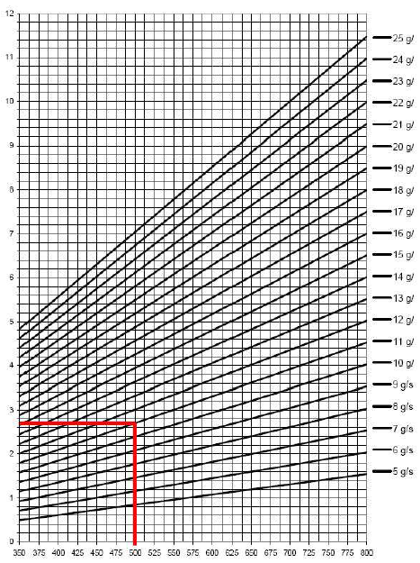

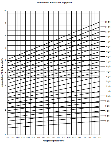

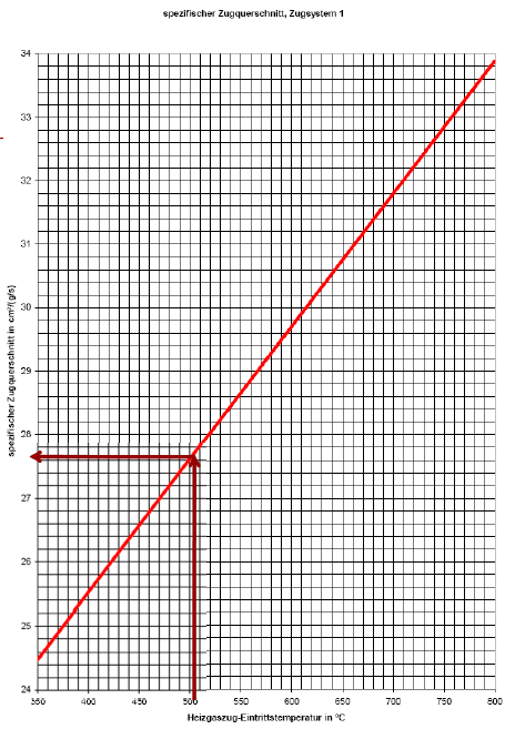

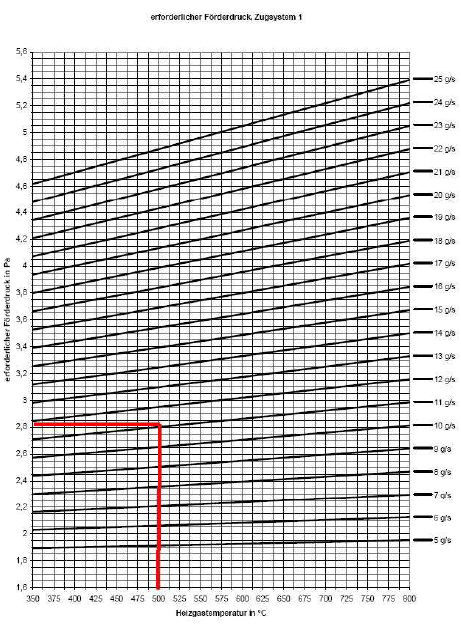

Wolfshöher Tonwerke koolitusel tutvustati pottseppadele kuidas kasutada lõõri pikkuste arvutamiseks diagramme. Eriti mugav on horisontaal ja vertikaal lõõride diagramme kasutada tehaste umbkollete puhul. Näituseks siis SCHMID ja OLSBERG ahusüdamike ja WOLFSHÖHER TONWERKE HGO-V Grundofenfeuerraum Variosystem umbkolletega.
Diagramm horisontaalsete lõõride pikkuste arvutamiseks 03.PNG (227.74 KiB) Vaadatud 4945 korda
Diagramm horisontaalsete lõõride pikkuste arvutamiseks 02.PNG (42.6 KiB) Vaadatud 4945 korda
Diagramm horisontaalsete lõõride pikkuste arvutamiseks 01.PNG (221.94 KiB) Vaadatud 4945 korda

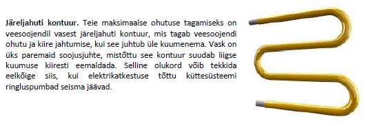

Oluline ka pottseppadel teada! MITTE KUNAGI EI TOHI LAHTISE KÜTTESÜSTEEMI KAMINASÜDAMIKKE PAIGALDADA KINNISESSE SÜSTEEMI!
Järeljahuti termostaadiga ohutusventiil
Järeljahuti termostaadiga ohutusventiil paigaldatakse järeljahuti kontuuri veesisendile. See tagab järeljahuti kontuurile külma vee sisselaske avanemise, kui tuleaseme veesoojendi temperatuur tõuseb mingil põhjusel üle 97°C. Ventiil mõõdab veesoojendi temperatuuri kapillaartoru abil, mis ühendatakse veesoojendi ülemisse pessa. Järeljahuti ventiili sisendile tuleb ühendada filter ja kuulkraan, millel on kaitse kogemata sulgumise eest.
Järeljahuti kontuur:
Järeljahuti kontuur on sellise ehitusega, et suudab tuleaseme veesoojendit täielikult ülekuumenemise eest kaitsta. Ühendage see adapteri kaudu külma vee varustusega (veetemperatuur kuni 15°C), mis on püsivalt vähemalt 2 bar rõhu all. Pidage meeles, et veevarustus peab olema elektrivarustusest sõltumatu (kõige parem oleks kasutada veevärki). Siinjuures ei ole oluline, kumma järeljahuti kontuuri kahest adapterist Te sissevoolu ja kumma väljavoolu jaoks ühendate. Järeljahuti kontuurist väljuv soojendatud vesi tuleb kanalisatsiooni juhtida.
Järeljahuti ventiil:
Paigaldage järeljahuti kontuuri sisendile soovitatav järeljahuti ventiil. Selle ventiili sisendile ühendage filter, mis peab kinni võimaliku mustuse. Ühendage ventiili temperatuuriandur ühte pesadest.
