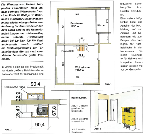

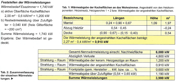

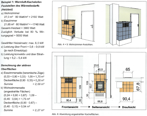

Üks sakslaste tehtud ahjusüdamikuga projekt.

kahju, et diagrammi tabel nõnda lühike oli. :D

Mida näitaks tabel 24 tunni möödudes? :scratch:
Kas antud juhul tähendab põhikütteahi, et õnnelikust omanikust saab põhikohaga põhikütteahju kütja, sest kuidas muidu talv üle elada :)

Ühinen küsimusega ja küsin lisaks, et kas selleks ongi see vigane europalagan, et tõeline ahiküte Eestis korstnasse lasta :banghead:
Kaua võib !
Minul on sellel teemal olnud kümneid klientide veenmisi ja ma annan ära selle ikka veel ootava sajase kui leiate kliendi, kes vahetaks minult saadud ahju europalagani vastu. :banghead:

Mind huvitab, kui kaugele on võimalik minna, et küttekollet nimetada meie kliimas kliendile veel põhikütteahjuks?
See sarnaneb poeskäiguga, kus jogurtitopsid lähevad aina väiksemaks ja kirjumaks, samas hind jääb samaks :)

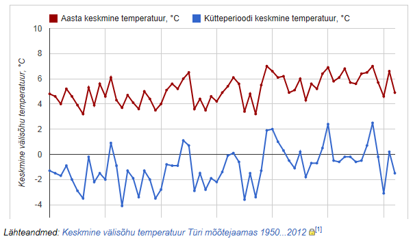

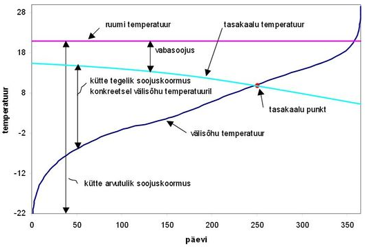

Loen seda mõõtmise juttu ja ei saa aru, mis moodi seda siis küll teha tahetakse? Juba objektidel paika ehitatud ahjude mõõtmist ei ole võimalik ju korraldada sama moodi nagu 100m jooksu olümpiamängudel? Erinevatel aegadel erinevates Eesti maakondades ahjusid mõõtes saame küll andmed aga kahjuks ei ole nad erinevast keskkonnast tingituna võrreldavad. Selleks tuleks ette antud mõõtmise kriteeriumitest lähtuvalt siis näiteks kaheksa erinevat ahju ühesugustes tingimustes ühel ajal n-ö joonele rivistada ja siis stardipauk anda.
Kõik ju oleneb keskkonnast!
Soojus liigub kõrgema temperatuuriga keskkonnast madalama temperatuuriga keskkonda, sealjuures muutub soojusvool intensiivsemaks temperatuuride vahe suurenedes. Seetõttu muutub hoonete soojuse vajadus kütteks seoses välisõhu temperatuuri muutumisega.

Kas kõik erinevad tehase ahjud ja südamikud on olnud ühel joonel ülesrivistatud, kui neid mõõdeti ja andmed on kõigil võrreldavad?
Kohati neid vägevaid lubadusi lugedes, mis kõik kirjas, tuleb viisakalt öeldes naer peale, näiteid ei hakka tooma :)
