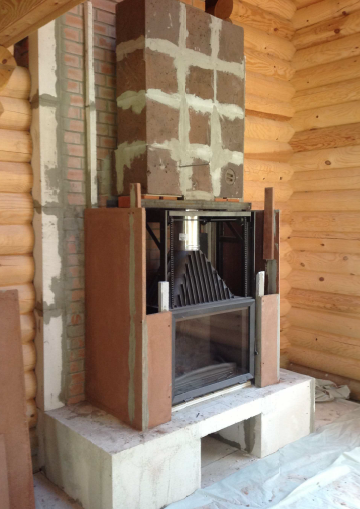

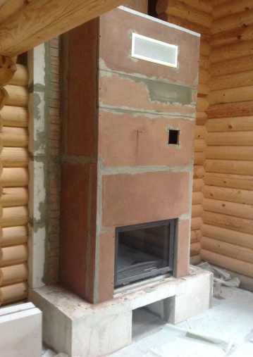

See malmsüdamikuga kamina seest liivaga täitmine oleks lausa kuritegu. Südamiku eelis ju ongi see, et kütmist alustades saab kohe sooja. Ka võimaldavad tänapäevased tehnoloogiad väga lihtsa vaevaga kaminasüdamikuga kaminahju ehitada.

Andrus Schults kirjutas:See malmsüdamikuga kamina seest liivaga täitmine oleks lausa kuritegu. Südamiku eelis ju ongi see, et kütmist alustades saab kohe sooja. Ka võimaldavad tänapäevased tehnoloogiad väga lihtsa vaevaga kaminasüdamikuga kaminahju ehitada.
Millest seinad ehitatud on?
Selline kaminahi soojust ka salvestab?

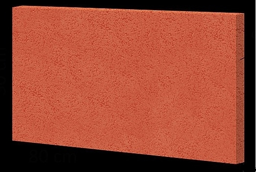

Ahju väliskest on ehitatud CPA plaatidest. Loomulikult salvestavad Akubetist plaadid väga hästi soojust! Täpsemalt: http://www.raidkivi.ee/tooted/category/ ... oTvdVJDGUk

Sellel südamikul on vähemalt korralik koonus. Kui tuunida tuhasaht ka vähemalt ämbri suuruseks, siis on juba täitsa ok hübriid valmis. Kas 3 lõõrine akuplokist lõõristik on hommikul ka soe?
