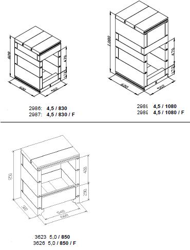

Ahju joonis
Andrus Schults
Postitusi: 728
On tänatud: 43 korda
Re: Ahju joonis
Mass on ju miskit sellist, mida pottsepp saab ise vastavalt objektile materjalide ja formaatidega muuta. Kui me oleks selle sama DANIEL ahju kolde ladunud lappi 250x124x64mm HBO+ šamott-tellistest oleks ahju kaal ju kohe suurem. Samuti tõusnuks ahju mass kui me oleks teinud ahju väliskesta 800x500x35mm CPA plaatidest mille kaal on 85kg/m2. Samuti saame me väga lihtsalt kasutada suurema võimsusega kollet. Ka lõõri pikkust võibpottsepp alati olenavalt standardist, diagrammist, programmist, korstna pikkusest-ristlõikest jne kriteeriumitest vähendada-suurendada. DANIEL ahi ei ole ju tehaseahi! Tehaseahju elik masstootmisega eelvalmistatud seadet jah ei tohiks pottsepp mitte kunagi oma äranägemise järgi ümber ehitada vaid peab paigaldama alati vastavalt juhendile!
HGO V erineva võimsusega šamottkolded.PNG (24.67 KiB) Vaadatud 6187 korda

Leevi, kuidas sulle Danieli joonis meeldib :scratch:
Leevi
Postitusi: 802
Liitunud: 19 Juul 2008, 04:47
On tänanud: 64 korda
On tänatud: 40 korda
Re: Ahju joonis
kaminahi kirjutas:Leevi, kuidas sulle Danieli joonis meeldib :scratch:
OK joonis. Kui arvestada, mitu kg puid tohib korraga koldesse asetada. Saksalane arvestab asju teisiti kui austerlane ja teisiti kui EN ette näeb. Mulle ei meeldi, aga kusagilt kinni hakata ka ei ole. Aga, 2015 ühtlustuvad nõuded Austrias, Shveitsis ja Saksamaal. Siis asjad muutuvad. Sakslastele on ikka väga raske see ülerminek, sest austerlased on ikkagi väikerahvus. Sealsamas sakslane finantseerib kogu EL-i. Aga austerlase asi on parim, miskit pole teha.
