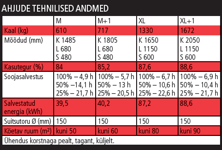

Kõik andmed SALZBURG ahjude kohta leiab iga huviline nii meie kodulehel kui tootekataloogis. Loomulikult on kõik ahjust huvitatud kliendid oodatud meie juurde, et SALZBURG ahjusid oma käega katsuda ja täiendavalt spetsialistidega konsulteerida. Meelsasti jagame kohapeal ka paigaldusjuhiseid pottseppadele kes pole enne SALZBURG sarja ahjusid paigaldanud ja vaja siis ahi kliendile paigaldada.
SALZBURG AHJUD.PNG (24 KiB) Vaadatud 5325 korda
Re: "Salzburg M"
Uskumatu :banghead: Siin on kolmel leheküljel lugeda küsimusi mis on tekkinud just teie kodulehte lugedes aga sa paned tuimalt uuele reklaamiringile. :swoon:
Eks hakkame aga siis otsast peale viewtopic.php?f=1&t=43552#p244470 Millest on see ahi tehtud et suudab oma 610 kg. kaalu juures salvestada 39,5 kWh soojusenergiat?

Küsin siis kohe juure et mis mõte on sellel +1 lisamisel? Peale hinna tõstmise pean silmas?
Näiteks kui M mudelile lisada +1 siis kaal tõuseb 17,6 % (107 kg.), salvestusvõime 1,8 %. (0,7 kWh.) kasutegur 1,2 %. aga hind 12 %. ( 290 €.)
Tõuseb küll koormus aluskonstruktsioonile ja rahakotile aga kliendi jaoks pluss poolele jääb ... mis?
