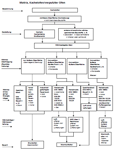

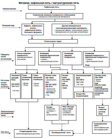

Kahhel ja krohvitud ahjude maatriks vastavalt TR OL tehnilisele määrusele.
Kahhel ja krohvitud ahju maatriks TR OL vene keeles.PNG (57.15 KiB) Vaadatud 6726 korda
Kahhel ja krohvitud ahju maatriks TR OL.PNG (32.43 KiB) Vaadatud 6726 korda

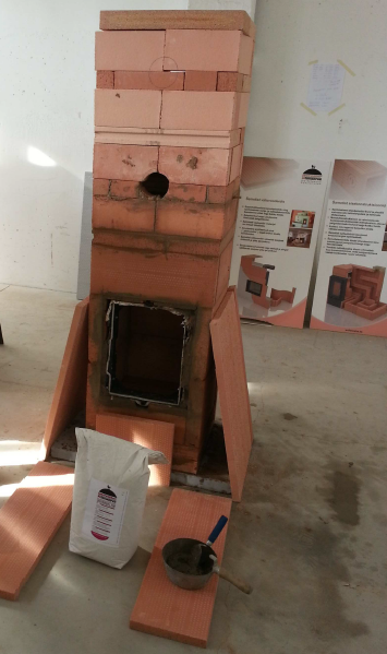

VikipeediA viide.
Standardiks nimetatakse konsensuse alusel koostatud ja tunnustatud asutuse poolt vastuvõetud normdokumenti, milles tuuakse reeglid, juhtnöörid ja omadused tegevuste või nende tulemuste kohta üldiseks ja korduvaks kasutamiseks ja mis on suunatud korrastatuse optimaalse taseme saavutamisele antud kontekstis.
Tunnustatud standardeid koostatakse kolmel tasandil:
1.rahvuslikud standardid: on koostatud rahvuslike standardimisorganisatsioonide poolt; näiteks Eesti standardimisorganisatsioon (EVS), Soome standardimisorganisatsioon(SFS), Saksa standardimisorganisatsioon(DIN) ja nii edasi.
2.Euroopa standardid: on koostatud Euroopa standardimisorganisatsioonide: Euroopa Standardimiskomitee(CEN) ja Euroopa Elektrotehnika Standardimiskomitee(CENELEC) poolt. Euroopa standardid on kättesaadavad rahvuslike standardimimisorganisatsioonide liikmete vahendusel, kes avaldatud need identsel kujul rahvuslike standarditena. Euroopa standardi tähiseks on EN, millele eelneb selle oma rahvusliku standardina avaldanud standardimisorganisatsiooni tähis; nt Eestis EVS-EN, Soomes SFS-EN, Saksas DIN-EN jne.
3.rahvusvahelised standardid: on koostatud rahvusvaheliste standardimisorganisatsioonide: Rahvusvaheline Standardimisorganisatsioon (ISO) ja Rahvusvaheline Elektrotehnikakomisjon(IEC) poolt..
Umbkoldega ahju ehitus Tartu koolituskeskuses HBO šamotist.PNG (408.74 KiB) Vaadatud 6593 korda
Re: Miks umbkolle? Saksa pottsepa argumendid
Andrus Schults kirjutas:...1.rahvuslikud standardid: on koostatud rahvuslike standardimisorganisatsioonide poolt; näiteks Eesti standardimisorganisatsioon (EVS), Soome standardimisorganisatsioon(SFS), Saksa standardimisorganisatsioon(DIN) ja nii edasi...

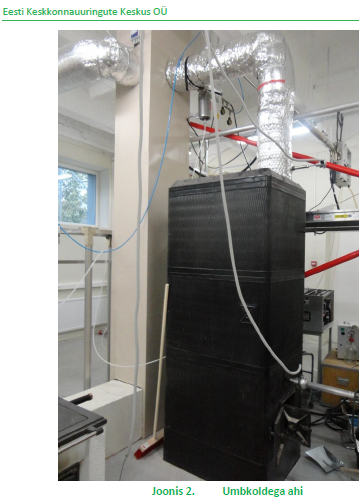

Mulle isiklikult jääb arusaamatuks see 15544 standardi vastasus? Võtame kasvõi selle EKUK-i laboris valmis ehitatud umbkoldega ahju ja saab selgeks, et mitte keegi ju sellest midagi ei võida kui jätkuvalt selliseid ahjusid Eestimaale ehitatakse. Standard kui selline on ju miinimumnõudeks. Keegi ei keela pottsepadel veel paremaid ahjusid ehitada!
Kuna restkoldega ahjude ehitamiseks Eestis kehtivat standardit ei ole, siis ju standardite vastastel nurisemiseks põhjust pole. Kindlasti aga leidub meistreid kes sooviksid täna ka restkoldega ahju standardi järgi ehitada aga millised on arengud sellel suunal vist keegi täna ei tea? Vähemalt siinse foorumi külastajatest.
Umbkoldega ahi.PNG (301.82 KiB) Vaadatud 6195 korda

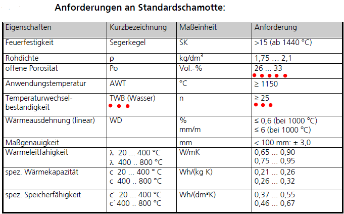

Äkki viitad täpsemalt kus olen esitlenud Raidkivi tooteid kui ainulubatuid ja TEISI LAHENDUSI RÄMEDALT MAHA TEINUD? Selliseid väiteid välja käies tekib küsimus, et kelle huvides sellist laimu levitatakse? See, et mõnele "spetsialistile" ei meeldi ahjuehituse seisukohast väga oluliste toote andmete välja toomine ja ehitusdokumentatsioonile lisamise võimaldamine on küll juba iga mehe enda probleem. Loodetavasti kutsetunnistusega pottsepp saab kindlasti materjalide omaduste tähtsusest ja mõjust aru!
Raidkivis kasutame kollete ehitamiseks jah vaid HBO+ ahjušamotte mis vastavad TR OL määruse nõuetele.
TR OL määruse nõuded standard šamotile.PNG (41.31 KiB) Vaadatud 5626 korda
