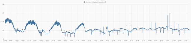

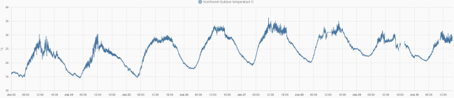

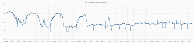

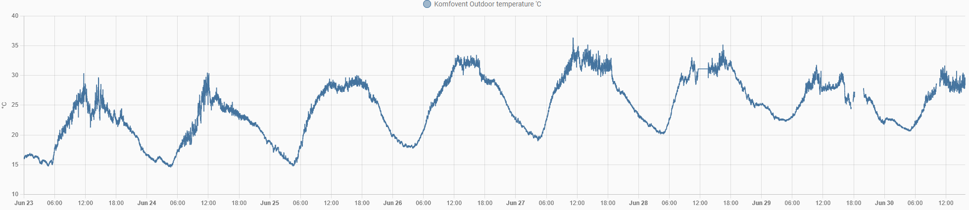

Mul on plastikust painduvad topeltseinaga venttorud, iga plafooni külge käib 2tk neid. Pööningul on kollektor. Teisele korrusele läheb otse pööningult ning esimesele läheb läbi endise korstna lõõride ja siis vahelagede vahelt.
Plasttorudega on kondensatsioonioht välistatud, isegi kollektori juurest pole seal sellest haisugi. Plafoonidel saab kondensatsiooniohu välistada nii, et piirata ventseadmest temperatuuride vahe ära.
Pööningul õrnalt higistab küll väljast kollektor, aga suhteliselt vähe. See pigem selle pärast, et pööning pole ventileeritud ja seal on natukene soojem kui mujal majas, samas on sinna õhu ligipääs ka piiratud, seega midagi hullu ei saa juhtuda.
Kontuuri jälgin. Hetkel ca. 2 kraadi tõusnud temperatuur kuumalaine vältel kontuuris, aga ma arvan, et selle taga on rohkem päike, mis mu kontuuri kohal olevat maapinda korralikult pealt soojendab, kui ventilatsioonisüsteem.
Lisasin pildi tagasivoolu temperatuurist, mis on indikatiivsem isegi.
Kuumalaine alguses on näha, et käis juhtimine, nüüd viimasel ajal on enamus aega põhjas.
Jõnksud alla on MSP käivitused.
Kuumalaine alguses oli minimaalne saavutatav tagasivoolu temp 12.5-12.7, nüüd on 14-15.
Lisaks kaks pilti - väljast siseneva õhu temperatuur ja sissepuhke temperatuur.
