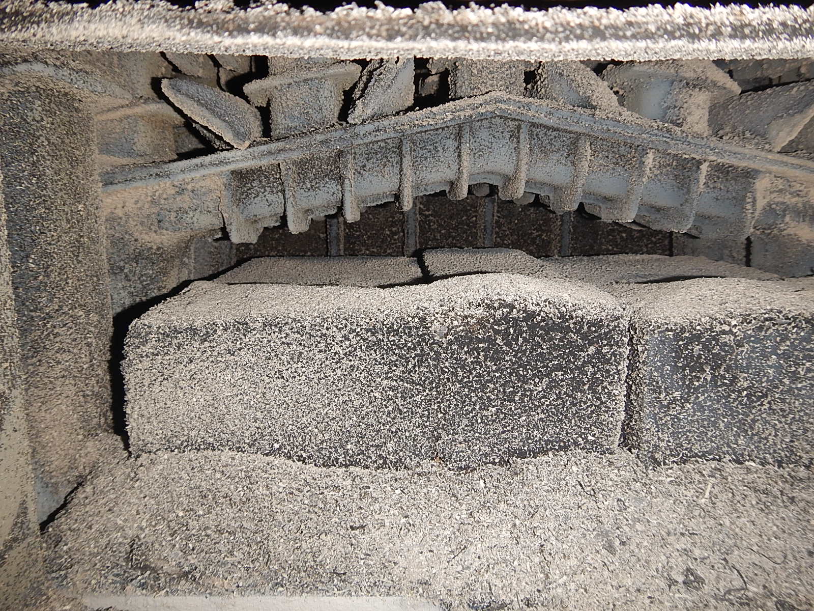

312 ju ka ikka väga suur kuumus mis vasta taevast läheb.Viadrusel spets kivid koldesse panna siis läheb 160 korstnasse.Ülesse kanalitesse saab ka turbolents restid panna,poes ei müüda neis,aga torujüris katel letis millel need sees tehaseseade.Sealt võtad teed koopia ja pakun,et näidud paranevad kenasti.

Kivid on koldes, ja olid seal ka seadistamise hetkel, kuid temp ikka üle 300.

Pane ülemistesse kanalitesse pildil näha olev rest sisse,väänad plekist,4 cm tagant sikk sakk ja katla pikkune.Mul lisaks poes pakutavatele plaatidele kivid peale pandud,et suits saaks vastu katelt end paremini maha jahutada.Mul kodukootud soojusvaheti taga ja hakkega(kuivaga)120-150 korstnasse.

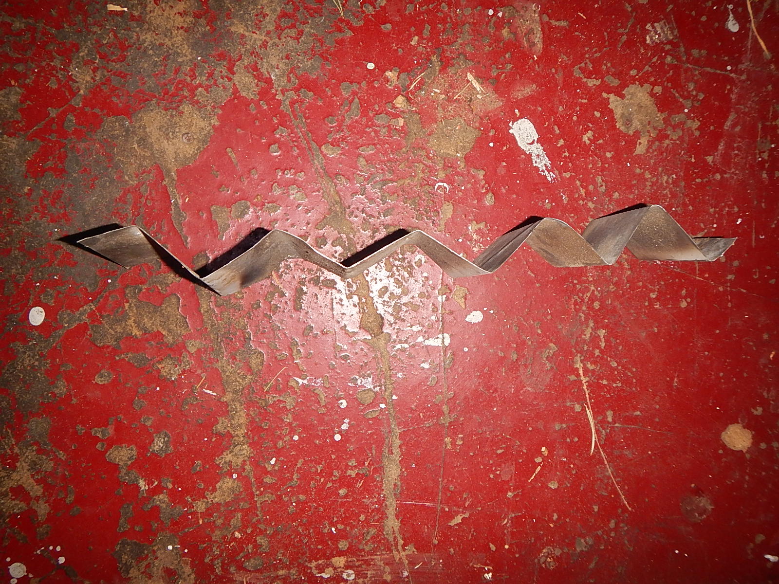

http://viadrusu22turbulaatorid.blogspot.com.ee/
Kuna Viadrus Hercules Green Eco Therm katlal kasutatavaid turbulaatorid saada polnud, siis tuli need ise enda Viadrus U22S/6 katlale vorpida. Keskmised on lühemad 45 cm (laius 85 mm), äärmised pikemad 55 cm (laius 10 mm).
