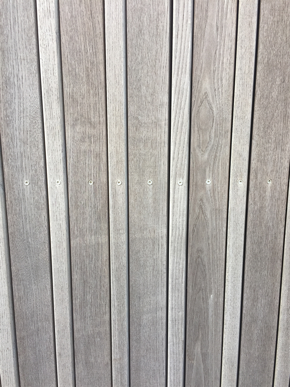

aikapoiss kirjutas: 18 Sept 2018, 23:22 Üks nüanss veel: kas hööveldatud või peensaetud?
Oleneb su ilumeelest jällegi, aga kuna lehis jääb niikuinii naturaalselt, siis hööveldatud jääb ilus sile pind. Peensaetud peaks olema rohkem nagu kuuse ja männi teema, et värv paremini imenduks. Muidugi võib-olla sulle just meeldib selline karedam pind.
See on küll hõreda laudise profiil ja erineva laiusega, aga midagi sellist peaks toon ja hööveldatud pind jääma.
