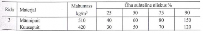

Kui palju kõigub puukuuris oleva puuhalu veesisaldus aasta lõikes?T25 kirjutas: 22 Jaan 2020, 08:30 Saematerjal on ikkagi juba korra ära kuivanud ja edaspidine niiskus sõltub välisõhust, sest puit on hügroskoopne ja imab ennas täis vastavalt välisõhus olevale niiskusele. Kuival ajal kuivem, märjal ajal märjem.

Selles suhtes on T25 õigel teel, et puitkoonstruktsioonide tugevusarvutus võtab arvesse ka ümbritseva keskkonna niiskust. Seda siis läbi konstruktsiooni kasutusklasside, mida on kolm:T25 kirjutas: 22 Jaan 2020, 08:30 Märg oks paindub hästi jah, aga saematerjal ei ole märg. Saematerjal on ikkagi juba korra ära kuivanud ja edaspidine niiskus sõltub välisõhust, sest puit on hügroskoopne ja imab ennas täis vastavalt välisõhus olevale niiskusele. Kuival ajal kuivem, märjal ajal märjem. Ja vot siin tekib nüüd see efekt, et mida kõrgem niiskustase, seda madalamad mehhaanilised omadused. Võta kirves või saag ja ürita kuiva toigast lõigata või tahuda ja nüüd võta sama toigas, mis on väljas ilmastiku käes olnud ja vahe on kohe tuntav. Üks on kõva kui kivi, teine pehme nagu puder.
1. Õhuniiskus kuni 65%, okaspuidul kuni 12%
2. Õhuniiskus kuni 85%, ületatakse mõneks nädalaks aastas. Okaspuidul kuni 20%.
3. Kõrgem kui kasutusklass 2
Saepuidul on üldiselt klassist sõltuva teguri väärtused klassides 1 ja 2 võrdsed, klassis 3 veidi madalamad (erinevus 1 ja 3 vahel ~30%), mis tähendab seda, et sellistes tingimustes peaks ristlõige olema veidi suurem (kui palju, oleneb juba koormustest ja konstruktsiooniskeemist).
Klasside 1 ja 2 väärtused erinevad näiteks puitlaastpladi puhul.
Oluliselt suuremat mõju omab konstruktsiooni kasutusklass aga läbipainete arvutamisel. Seal erinevad klassist sõltuvate tegurite väärtused palju (näiteks saepuidu puhul klasside 1 ja 3 vahel ~230%) ning see tähendab seda, et kui suure õhuniiskusega keskkonnas on lisaks vastupidavusele soov hoida konstruktsiooni läbi paindumast, siis tuleks ristlõiget vastavalt suurendada.
Igaks juhuks rõhutan, et neid suurusjärke ei saa üksüheselt ristlõike suurusesse üle kanda, ent mõju nad omavad.

rokikas kirjutas: 22 Jaan 2020, 09:25Kui palju kõigub puukuuris oleva puuhalu veesisaldus aasta lõikes?T25 kirjutas: 22 Jaan 2020, 08:30 Saematerjal on ikkagi juba korra ära kuivanud ja edaspidine niiskus sõltub välisõhust, sest puit on hügroskoopne ja imab ennas täis vastavalt välisõhus olevale niiskusele. Kuival ajal kuivem, märjal ajal märjem.
Dick Björkholtz. "Lämpö ja kosteus. Rakennusfysiikka." Helsinki 1987
