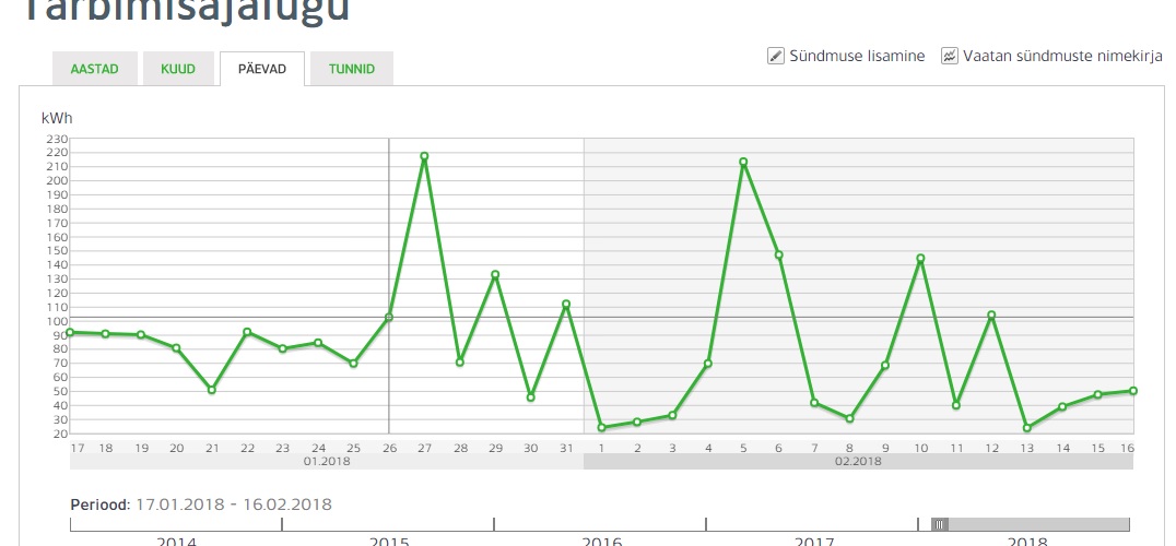

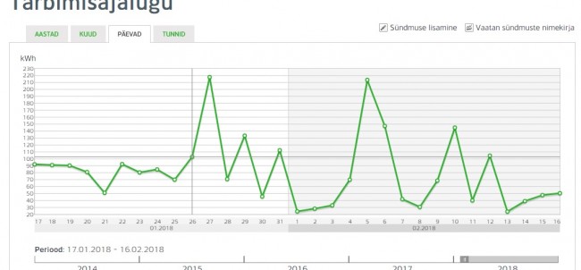

Siin siis viimased graafikud.

tundub müstika olevat küll, loogika järgi kisub küll sinnapoole, et äkki maakontuuriga mingi jama, kus pump ei saa piisavalt maasoojust kätte ja COP langeb drastiliselt, mis tähendab, et pump toodab sooja ebaefektiivselt ja valdavalt otseelektrist.
Välistada ei saa ka seadme riket, kus mõni andur jubin valetab nii osavalt, et rikketeadet ei anna aga seade toimib ebatõhusalt.

See ka siis.

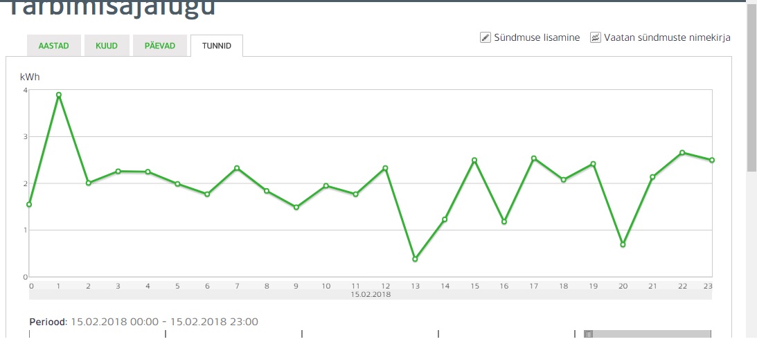

Re: Maasoojuspump ja jubedalt raiskav akupaak
Uuri tunnipõhist tarbimist, tundide kaupa.
Kui kompressori max energiatarve on teada (näiteks 4kW) aga sellel ühel tunnil on olnud energiakulu (näiteks 12kw) siis saab eeldada, et väike kompressor ei suutnud nii suurt kogust elektrit ära tarvitada (olenemata tema kasutegurist) ja seda pidi tegema mingi suurem tarbia ehk antud juhul siis EL küttekeha või saunakeris.

Ma nüüd seda viimast pilti vaatan ja üritan kas mõne saunakerise või solaariumivoodi kasutusega klappida, aga no ei ole majas kumbagi.
Arvestades, et tegemist on inverterpumbaga, on selline tunnigraafik normaalne?
Kui maja küttevajadus on 6-7 kw, siis kindlasti.

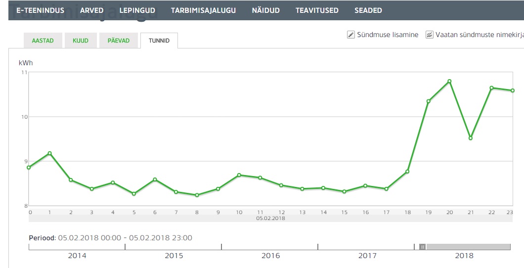

Näita 05.02 päeva tunnipilti.

Aga palun!
Manus tarbimine 05.02.jpg ei ole enam saadaval

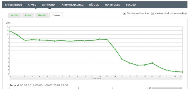

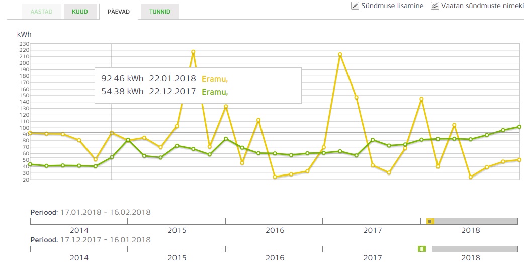

võrdlus jaanuari ja veebruari vahel

Minu järeldused sinu näidatud 05.02 ja 06.02 tunnitarbimise andmete alusel on:
Kui sul on kasutuses seda tüüpi MSP http://www.kliimaseade.ee/toode/nibe-f1245/
siis selle tehnilistest andmetest on lugeda, et max kompressori tarbitav võimsus on 3kW ja elektriküttekeha võimsus on max 9kW.
Sinul läks pärast MSP ühendamist, koormus kell 18 kuni järgmine päev kella 13ni voolutarve 9kW peale.
Kuna kompressor saab tarbida ainult 3kW , siis järelikult küttis sinu akupaaki 9kW küttekeha. (Kui küttekeha rakendub siis lülitatakse kompressor välja, et mitte ületada seadme kaitseautomaadi (16A) lubatavat voolu.)
Kui väidad, et sel hetkel polnud lülitatud muid elektritarviteid, siis ainuke sobiva võimsusega tarviti majapidamises sai olla MSP küttekeha.
Energeetiliselt klapib ka, kui ca160kW energiat läks 2000L vee soojendamiseks, samal ajal kui bolier oli isoleerimata ja maja küttesüsteem ka tarvitas soojust.
Ja siin on ilus näide, minu väitele, et MSP lülitab EL kütet sisse iseseisvalt, vaatamata menüü seadistustele.
