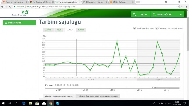

Probleemiks on massiivne ja ebaühtlane elektrikulu.
26. jaanuaril pandi pump tööle, sellega seoses oleks elektrikulu pidanud drastiliselt langema, kuna senini kütsin põhiliselt elektriga (jaanuari elektriarve €309)
Msp müünud ja paigaldanud ettevõtte sõnul on probleemiks akupaak, pidavat olema pumbale koormav seda anumat kogu aeg 40 kraadi juures hoida. Akupaak ei asu mul õues, vaid garaazhis, mis on samamoodi soojustatud, kui muud majaosad. Garaazhis on küll soojem, kui mujal majas, kuid mitte saun.
Lahenduseks pakuvad nad msp lahtiühendamist akupaagist kraaniga, st iga kord puidukatelt küttes pean hakkama kraanidega mängima. Samas tundub mulle, kui energia jäävuse seadust koolipingist ähmaselt mäletava inimesena kahtlane, et kraan asja heaks teeb.
Mida targemad arvavad?

Isolatsioonivill ootab juba pikemalt oma aega, aga kuidas suhtuda elektritarbimisgraafikusse? Võtsin huvi pärast ilm.ee ajaloo lahti, ei klapi kuidagi.

Loodetavasti tulevad edasised vastused indiviididelt, kes suudavad leida korrelatsiooni isoleerimata akupaagi ning ameerika mägedena figureeriva elektritarbimisgraafiku vahel.
Arusaadavalt on küll pühapäev, aga ajaliselt peaks enamusel juba ärkamisest päris pikk aeg möödas olema, saamaks aru, mida tähendab lause "garaazhis ei ole saun".

Ei saa aru kuidas on üldse võimalik ööpäevas tarbida 220 kWh?
See on ju üle 9 kW võimsus kütab 24 tundi vahetpidamata?
