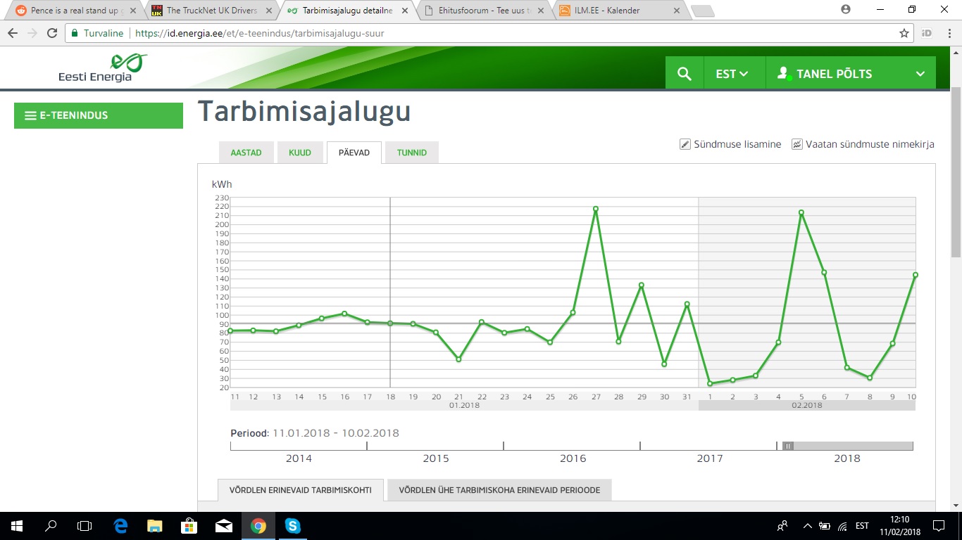

Probleemiks on massiivne ja ebaühtlane elektrikulu.
26. jaanuaril pandi pump tööle, sellega seoses oleks elektrikulu pidanud drastiliselt langema, kuna senini kütsin põhiliselt elektriga (jaanuari elektriarve €309)

Isolatsioonivill ootab juba pikemalt oma aega, aga kuidas suhtuda elektritarbimisgraafikusse? Võtsin huvi pärast ilm.ee ajaloo lahti, ei klapi kuidagi.

Loodetavasti tulevad edasised vastused indiviididelt, kes suudavad leida korrelatsiooni isoleerimata akupaagi ning ameerika mägedena figureeriva elektritarbimisgraafiku vahel.
Arusaadavalt on küll pühapäev, aga ajaliselt peaks enamusel juba ärkamisest päris pikk aeg möödas olema, saamaks aru, mida tähendab lause "garaazhis ei ole saun".

Selline elektri tarbimine on võmalik ainult siis kui MSP elektriküte töötab. Lülita välja.

Eile õhtul vaatasin uuesti, elektritarbimine käib samamoodi siksakkidena edasi. Täna pandi kraanid vahele ja jäeti akupaak mängust välja, erilist usku ei oma.

Ei saa aru kuidas on üldse võimalik ööpäevas tarbida 220 kWh?
See on ju üle 9 kW võimsus kütab 24 tundi vahetpidamata?
