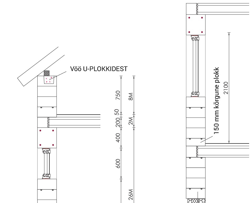

Pilt pidavat ütlema rohkem kui sada sõna (kopeeritud info Bauroc juhendist projekteerijale):
Lengi sisepinna temperatuur ei tohiks sellises seinas akna asukohast oleneda.

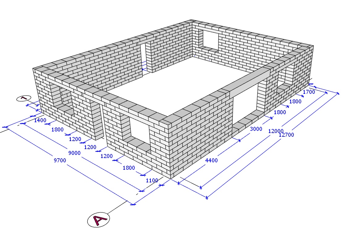

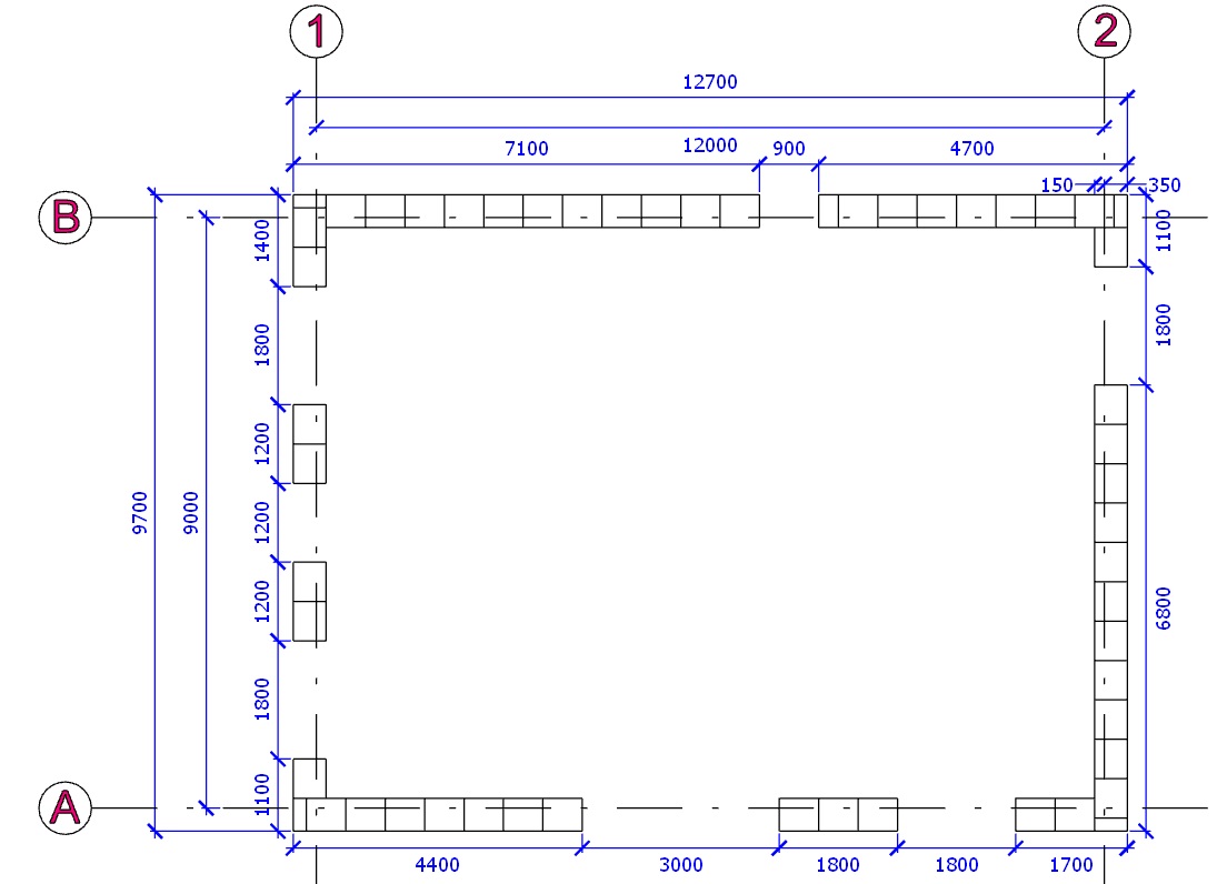

"xxx111" juhib tähelepanu täiesti õigesti. Paadunud müürimehena kahe käega poolt.
Näiteks nii võiks olla kavandatud Ecoterm-500 müüri mõõdud ja sellest tuleks projekti koostamisel alustada.
Tegemist minu kui müürimehe vaatevinklist lähtuva ja minu välja mõeldud variandiga.
Kusjuures juhin tähelepanu, et nii peaksid paiknema plokid silluste toepinnas olevas plokireas - sillused toetugu täisplokkidele.
Ja sama 3D:
