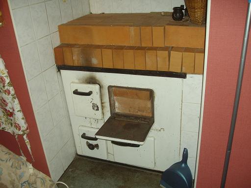

Ise enda Pioneeri võimekust piiranud kivide rauale ladumisega kui oli suvilas ainuke soojaallikas, samas oli ka kui vaesemehe soojamüür ( pioneer on otse korstnasse ).
Õhk/õhk üle wifi + väikese rauaga pilta lesoga oleks täitsa sobilik suvilasse ?
Postitusi: 2717
Re: Suvila kütmine.
timmuat kirjutas: 27 Nov 2021, 19:09 Ise enda Pioneeri võimekust piiranud kivide rauale ladumisega...

elektron kirjutas: 27 Nov 2021, 15:11 ... - pliit sobib sinna nagu valatult. Annab ruttu sooja, mis suvilasse minnes on minu arvates väga oluline ja soemüür hoiab sooja sees. Ahi on natuke pika vinnaga ja põrandaküte veel pikema vinnaga, nädalavahetus saab suvilas enne otsa, kui sooja sisse saad. Ise teeks pliidi ka tellistest - annab salvestusmassi juurde ja kütmise ajal ei kiirga niipalju tuppa.
Huvitav, et miks on potseppade suu vett täis, kui küsida läbikülmunud kivikolde üleskütmisel tekkida võivate probleemide kohta.
Kas nad oma tehtul julgevad sellist kasutust lubada?
Kas puudub kogemus või ei julgeta avaldada?
Mul endal on õnnestunud 2 korda öösel unepealt, suitsu täis ruumist käsikaudu, väljapääsu otsida ja põlengut kustutada.

Teemasse minevate vastuste kommenteerimiseks siis, et minu algne põrandakütte mõte on pildilt ilmselt väljas.
Mõtlen suunaga metall pillt-praeahju peale. Koos pakutud isevoolu teel liikuva veepaagiga. Aga kui juba paak, siis miks mitte näiteks kaks radikat akende alla? Isevoolu teel. Võib-olla sarnane, mida siis netmaster soovitas + pingi soovitatud veesüsteem. Aga lasta vastavalt vajadusele meistril kokku keevitada. Lisaks sisse pandavatele vasktorudele veesüsteemi jaoks lisaks ka punasest tellisest küljed ja kerge müüri, vermikuliitplaadist samottkivist või midagi sellist? Vajamineva suuruse arvestuse kohta ma ei oska midagi öelda. Ei tea, kuidas sellist asja kokku arvutada teades maja lõplikku soojuspidavust.
Lisaks sellele ei ole ma veel ru saanud, kas sellisesse otse tulekoldesse sisse paigaldatud veesüsteemi võib sisse lasta külmumisvastast vahendit? Isevoolu süsteem, pumpasid ei ole. Neid on igasuguseid variante. Mõnda lisatakse 20% vee koguses, mõnda 40%. 100% antifriisiga vist ei ole vaja süsteemi käimas hoida? (vabandan, hetkel ei tule kõikide nende külmumisvastaste vedelike nimed ka meelde)
Kordan veelkord siis, et teemaks on ainult puuküte ja sooviga selle kütteenergiaga korraga ka toit valmis saada. Pliita, praeahi + küttesüsteem.
