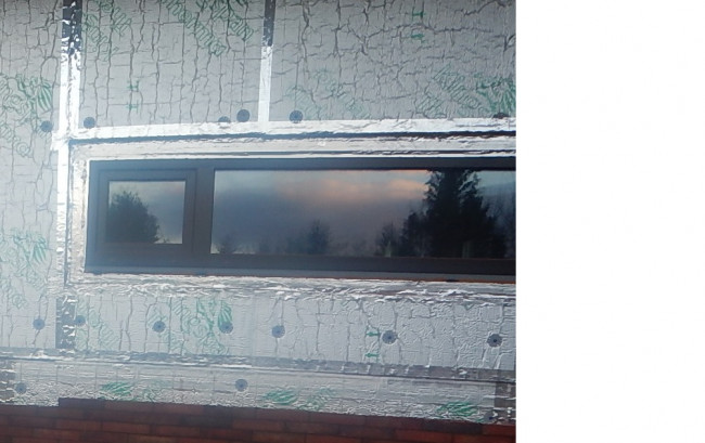

Panen illustratsiooniks alljärgneva pildi:
Pildil näha olev aken on kinnitatud puitprusside külge, mis on omakorda kinnitatud plokkseinale.
Fooliumkattega soojustusplaatide, prusside ja akna liitekoht on teibitud fooliumteibiga. Mina näen, et teatud oludes, külmal ajal, näiteks ehitusprotsessi käigus, (siis ju pole kaugeltki tegemist standardikohaste tingimustega) tekib fooliumi taha liitekohtades kondensaadiniiskus. Kas ma eksin?
Kas see pole üks võimalik risk? Kas seest poolt üldse saab ja millal saab akna avakülg sedavõrd aurutihe, et riski ei teki? Kas avakülje viimistleja näiteks "Petja" sellest aspektist mõtleb? Tema mõtleb, kuidas oma peret toita ja võimalikult lihtsasti leivaraha teenida.

Tahtsin juhtida tähelepanu, millest tulenevad riskid. Maja ei koosne ainult plokkidest ja soojustusmaterjalist. Mõtlema peab sügavuti, tervikule. Ja aegsasti, mitte samm haaval ehitamise käigus.
PS: pildil näha olev ei ole minu paigaldatud soojustulahendus

vuuk kirjutas: 26 Sept 2023, 06:10 ...
Ei eksi, sest välise niiskuskindla kihi alla tekkibki niiskus.
Olen süvaimmutatud prussist aknakarbi välisküljelt eemaldanud seal mõned kuud olnud krohvi maalriteibi (oranž, kollane) ja selle all olev pruss oli nii vesimärg, et selle prussi pealmisest kihist eemaldusid pikad kiudlised ribad prussi pinnalt.
Ehk mõne kuuga muutus pruss nii pehmeks, nagu see oleks veelombis läbi vettinud.
Pärast teipide eemaldamist ja prussi kuivamist muutus puit jälle osa aja pärast kõvaks.
